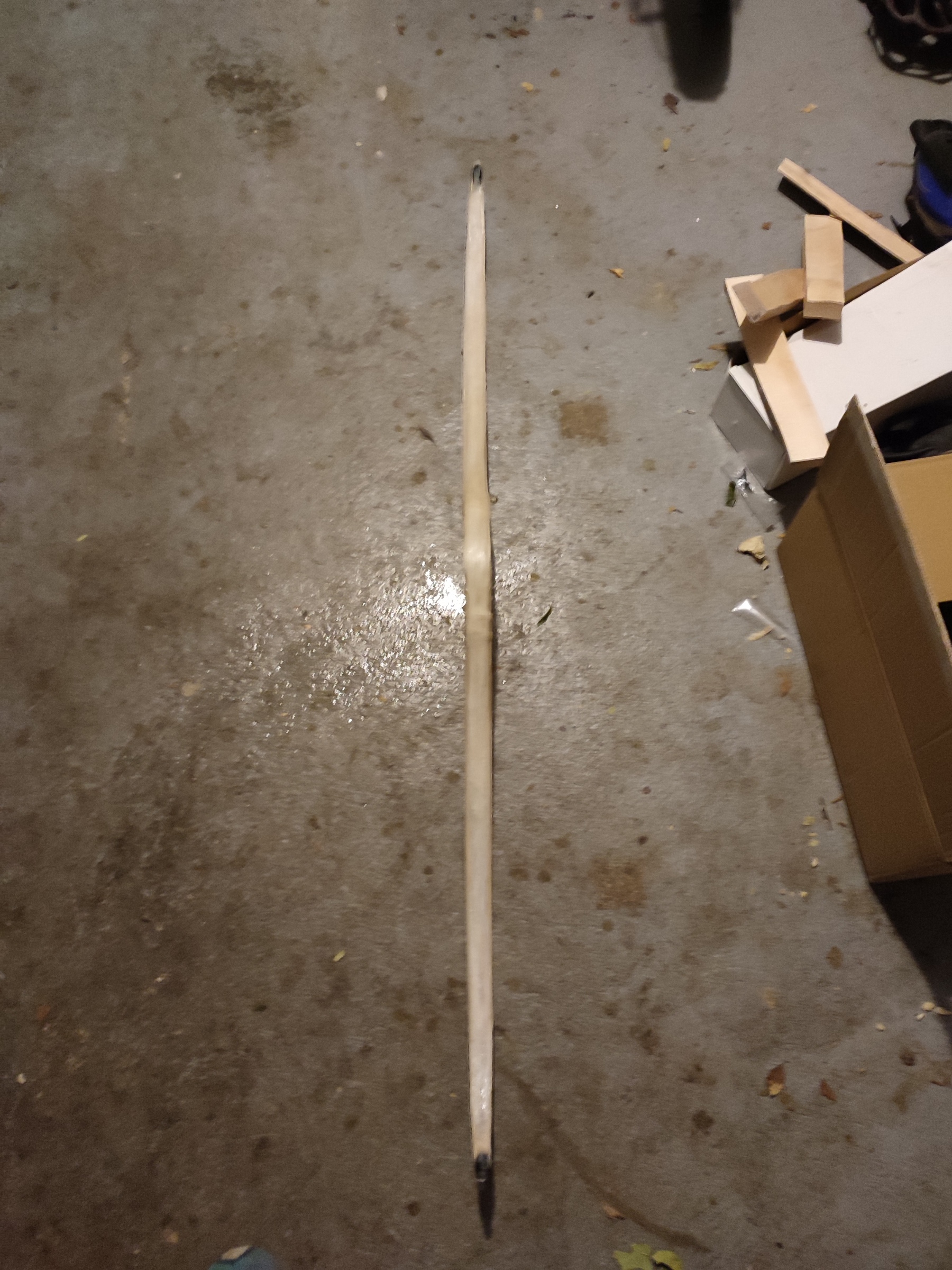

Heute bekam der Bogen die Form, sowie die Nocken. Er wiegt jetzt 311g bei einer Länge von 125cm NtN. Wenn alles so bleibt sieht es richtig gut aus. Der Bogen ist bolzen gerade

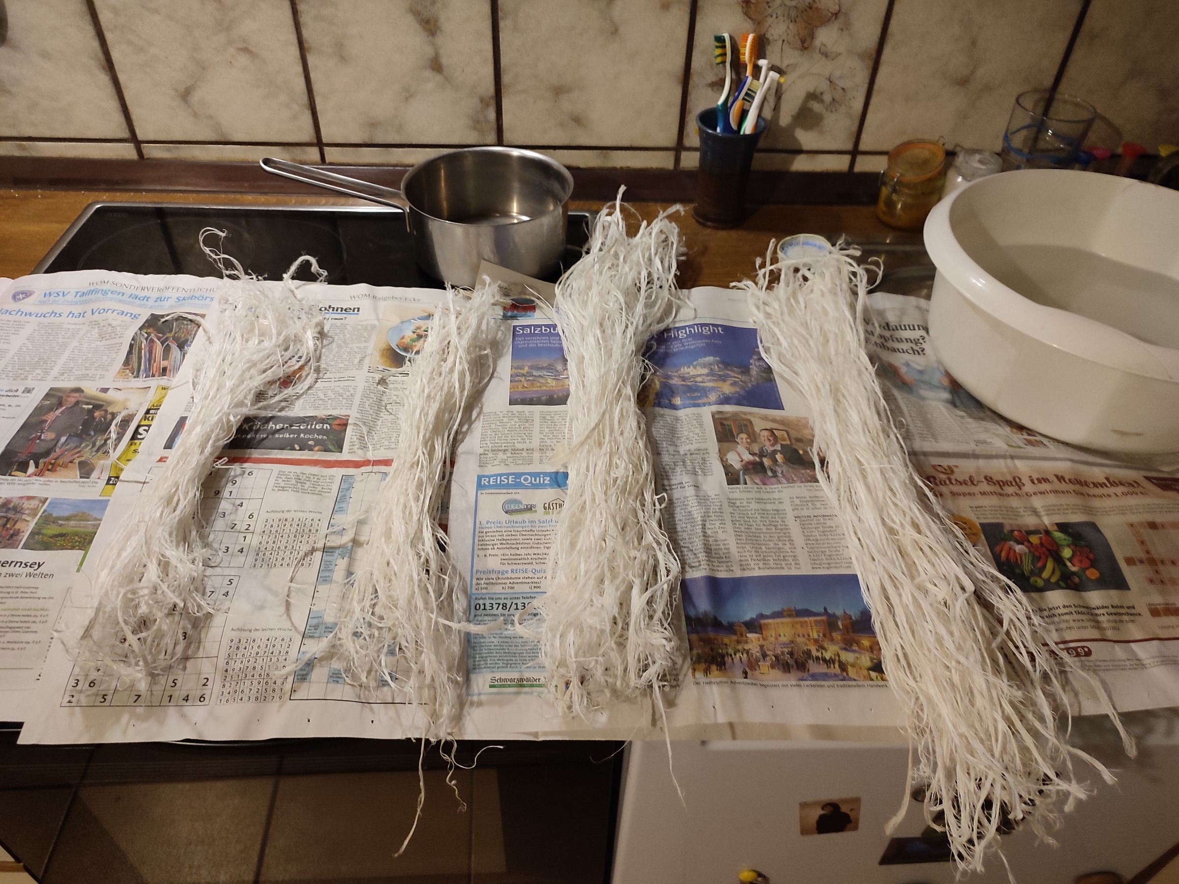

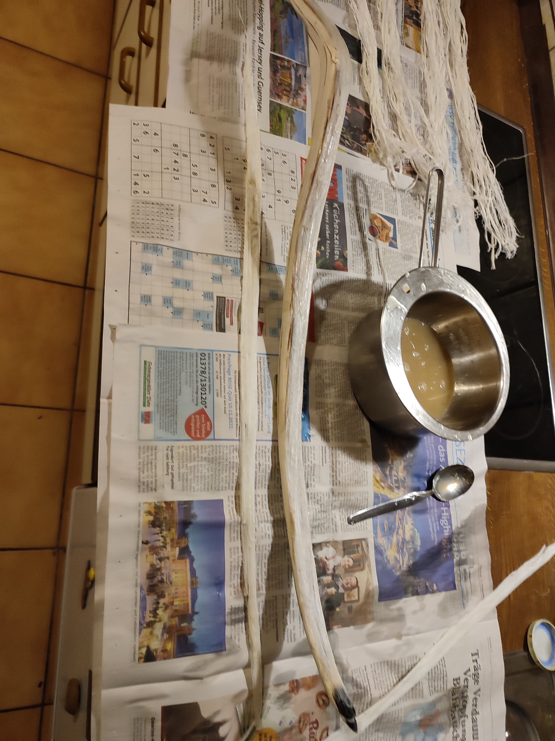

So heute kamen die Sehnen drauf. Der Bogen wurde mit einem 10%tigem Hautleim grundiert und mit 25%tigem Hautleim mit Sehnen belegt. Die Straußensehen wurden gewässert und waren so lang, dass sie vom Griff bis zu den Tips reichten 8). Eine 2.Schicht kam über der Griff und geht bis Mitte Wurfarm. Der Griff wurde rechts und links mit Sehnen gesichert. Danach ging es in den kalten Keller zum Gelieren und anschließend wurde er mumifiziert. Jetzt hängt er im warmen Keller zum Trocknen.

Geht mir heuer fast ein bißchen ab, das Sehnen-Leim Gepansche! Kannst Du das mit dem Leim mischen mal erklären. Was ist ein 10 % Hautleim, ein 30%iger? 100ml Wasser plus wieviel Gramm Wasser? Ich schütte ja immer einen Schuss 50 Grad warmes Wasser auf das Hautleimgranulat zum Quellen lassen, dann verflüssige ich alles im 55 Grad warmen Wasserbad und gieße mit Wasser auf bis die Konsistenz passt. Am Ende weiß ich nicht, wieviel Wasser ich dazu gegeben habe. Wie ist Dein Prozedere. LG Stephan

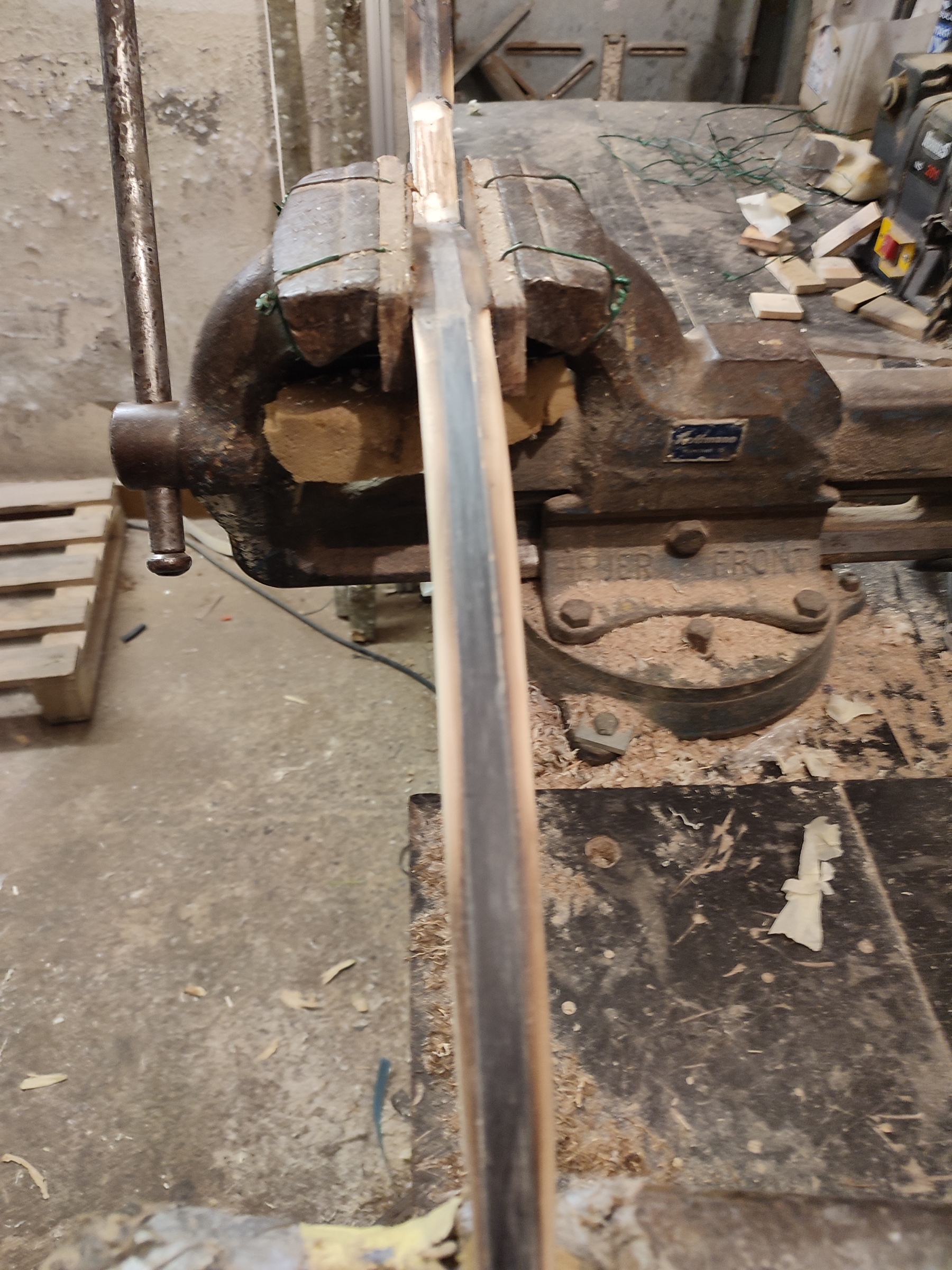

Sieht die Stelle nur gefährlich aus oder stellt sich da ein Span ab?
Denke aber das täuscht optisch
Beiträge: 3406
Hat gedankt: 29 Mal
Hat Dank erhalten: 157 Mal
Re: Saplingbow 17 Hieronymus, Hasel
MrCanister123 hat geschrieben: 24.01.2025, 10:47 Sieht die Stelle nur gefährlich aus oder stellt sich da ein Span ab?
Das täuscht...sind Reste vom Bast...wäre aber auch nicht schlimm, wenn sich da Faser aufgestellt hätten ;)
Chirurg hat geschrieben: 24.01.2025, 06:48 Kannst Du das mit dem Leim mischen mal erklären
Ist ganz einfach. 10g Leim mit 100g Wasser verdünnt ergibt 10%tiger Leim. 25gLeim mit 100g Wasser ergibt 25%tiger Leim . Bei 35g Wasser brauchst du 140g Wasser, um auf 25% zu kommen
