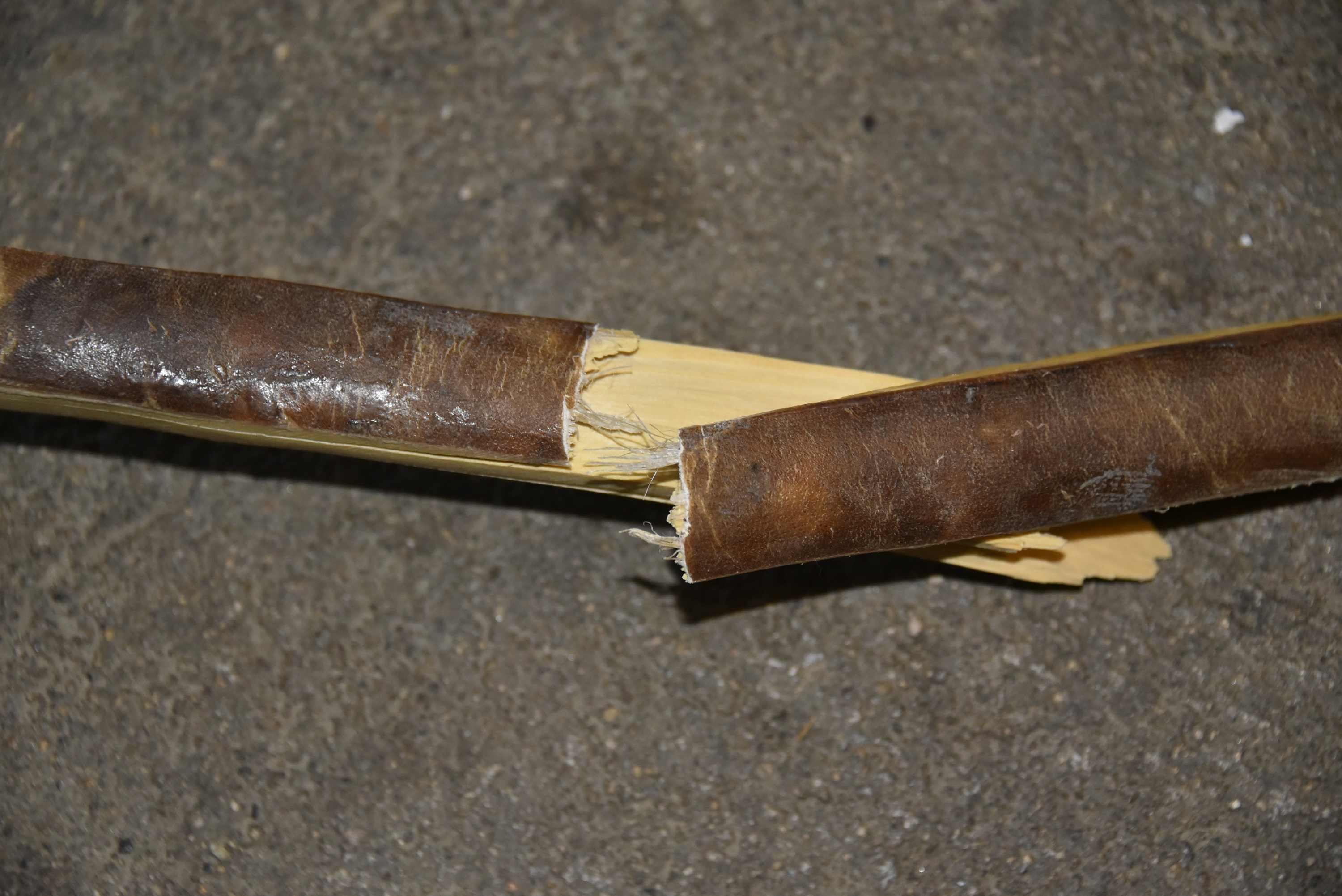

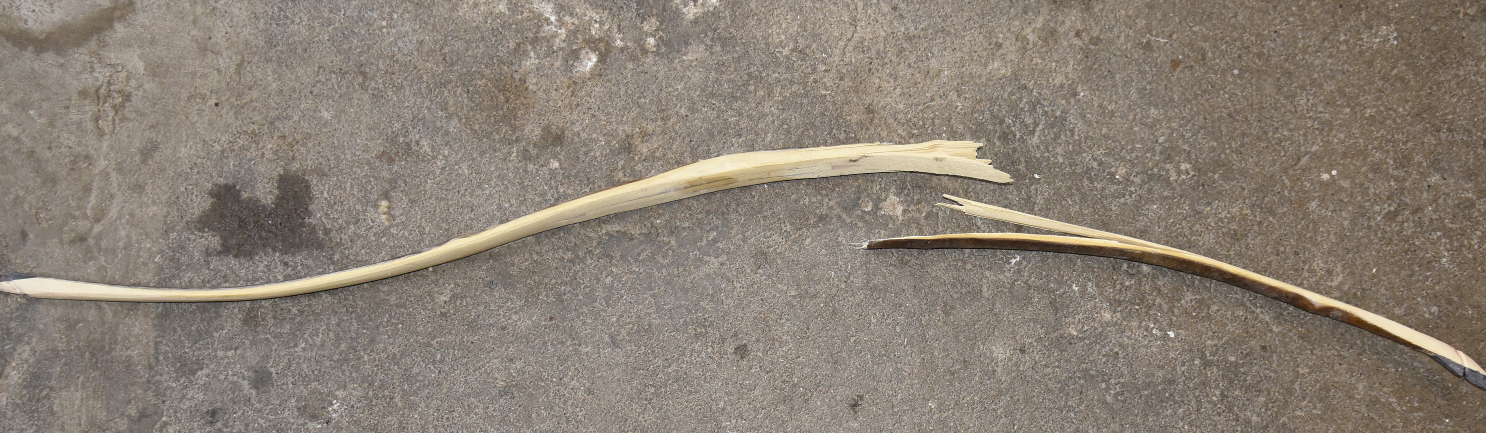

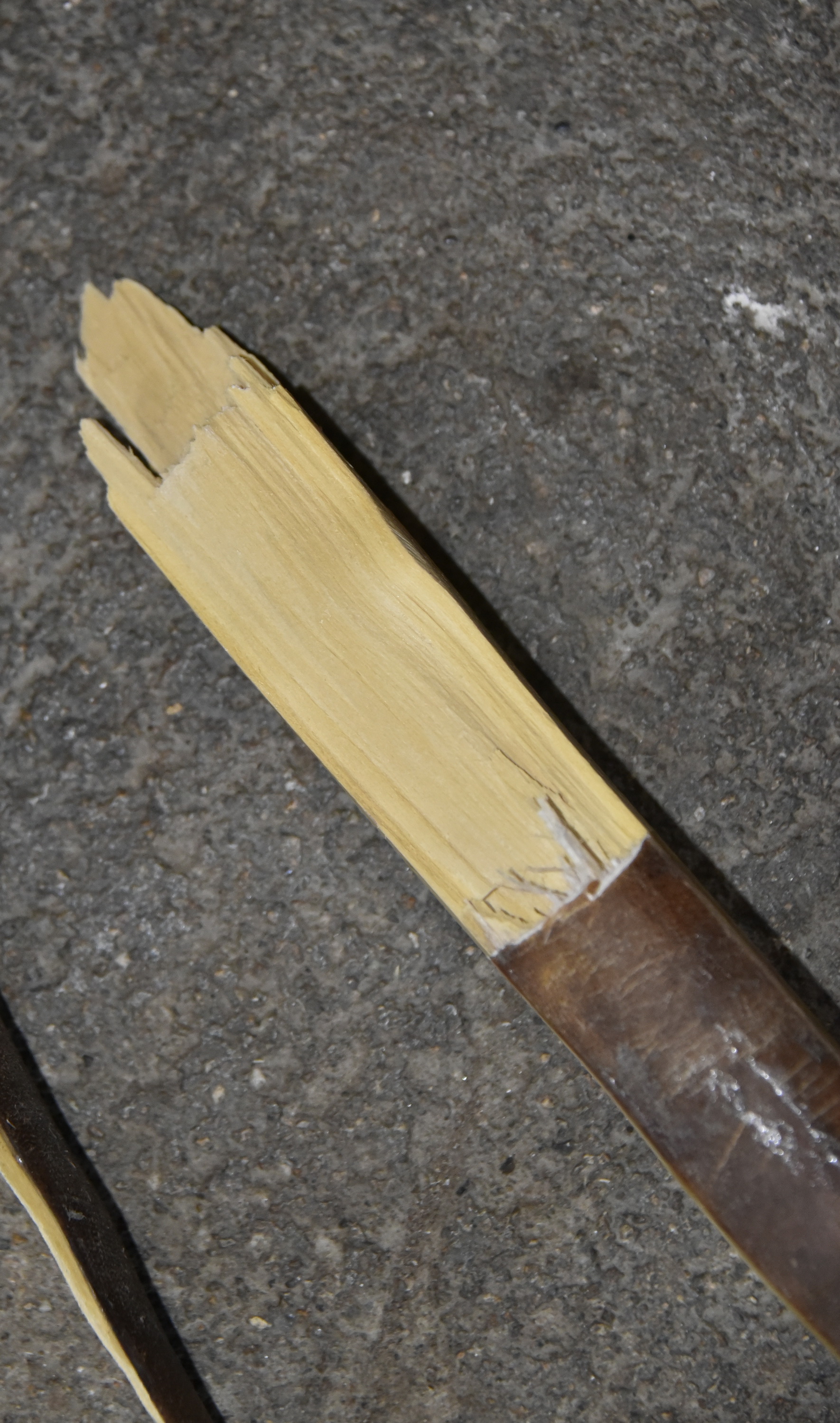

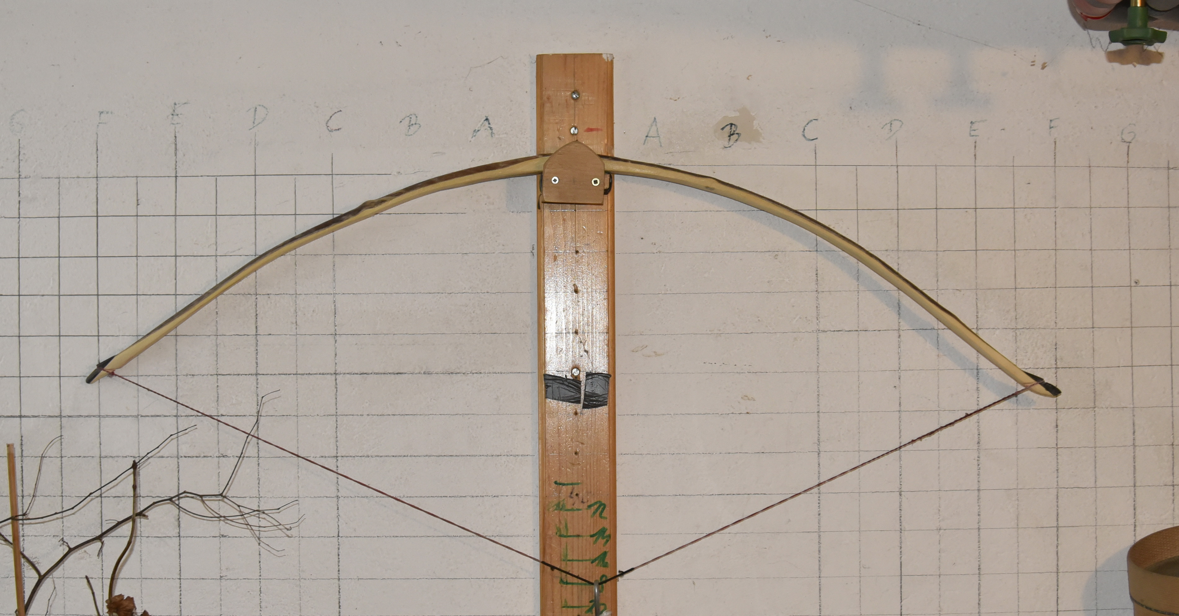

Kurzer Holler ist fertig,
er war bei 50#@20" weiter wollte er nicht, 480 g EG.
Bruch in dem Bereich wo Sehnenbacking ausgelaufen ist, ich habe nur die reflexen Bereiche mit Sehne gesichert, ich vermute mal dass war die Ursache.

Oje, schade! der Bogen war eigentlich auf einem guten Weg, ich glaube er war zu stark und die Rohhaut nicht die Beste.

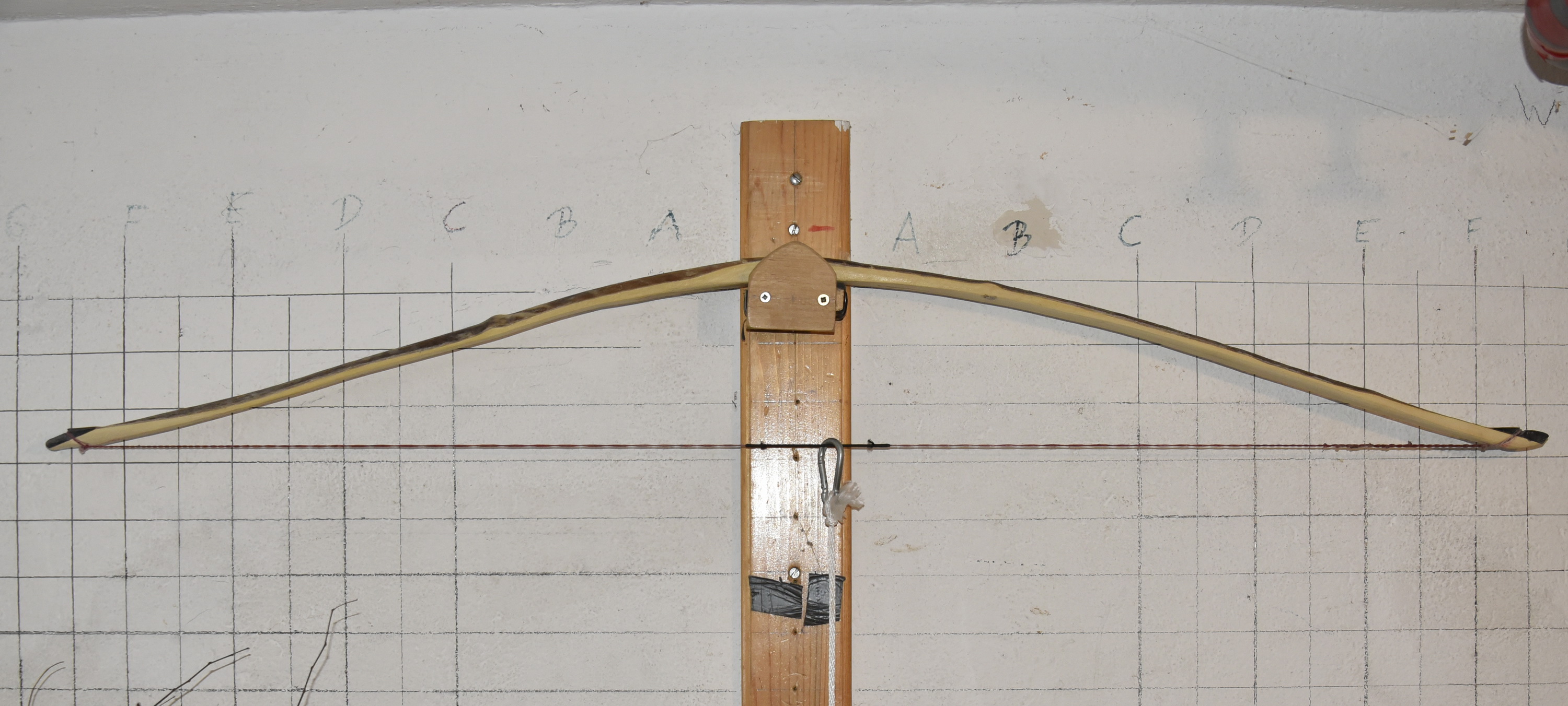

Links bei B ist er gebrochen, dort war der Tiller auch schlecht, der Dickentaper war dort nicht gut und ja die Hirschrohhaut war auch zu schwach. Da hätte ich sorgfältiger Arbeiten müssen.

Sehr schade, hätte jetzt auch nicht gedacht dass der Bereich B links eine Problemstelle sei :-\
