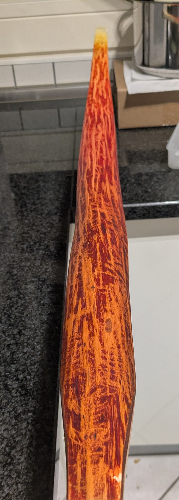

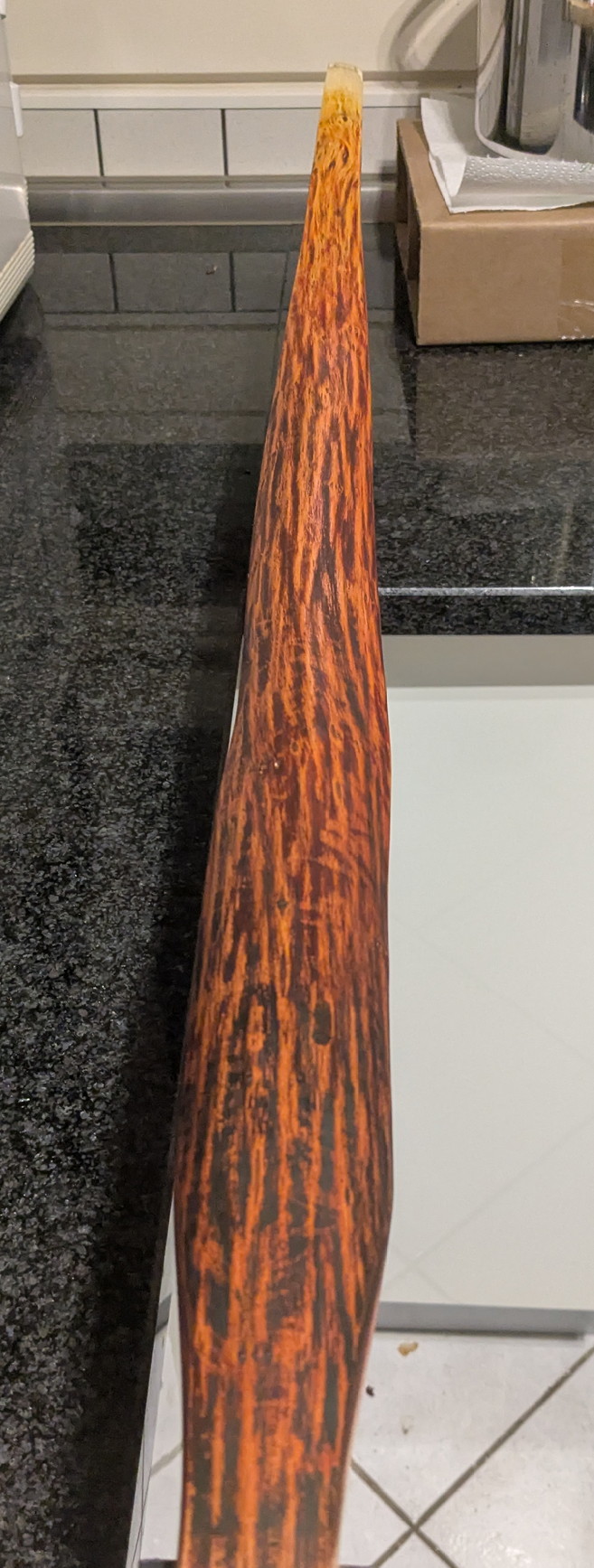

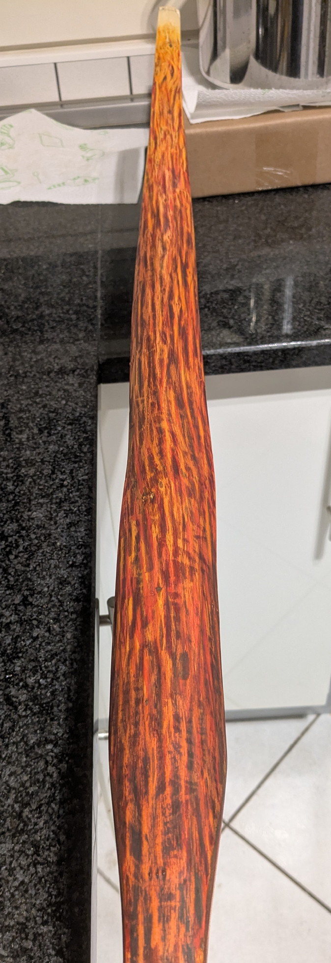

Ahhh was hab ich nur gemacht
Dont panic, trust the process!
Vieleicht hätte ich hier aufhören sollen...
Ok, nicht großartig, nicht schrecklich, ich finds erstmal in ordnung
Jetzt darf er erstmal trocknen und morgen entscheide ich wie es weiter geht

Was hast du da gemacht?
fka
Beiträge: 961
Hat gedankt: 82 Mal
Hat Dank erhalten: 70 Mal
Re: Saplingbow 18, fka, Pfaffenhütchen
Beitrag von fka »
Ganz viel gebeizt ;D
Beiträge: 1888
Hat gedankt: 124 Mal
Hat Dank erhalten: 153 Mal
Ah okay. Sah schon aus wie mit ner Wärmelampe angeleuchtet 😂. Wolltest du nen Farbverlauf erzeugen?
