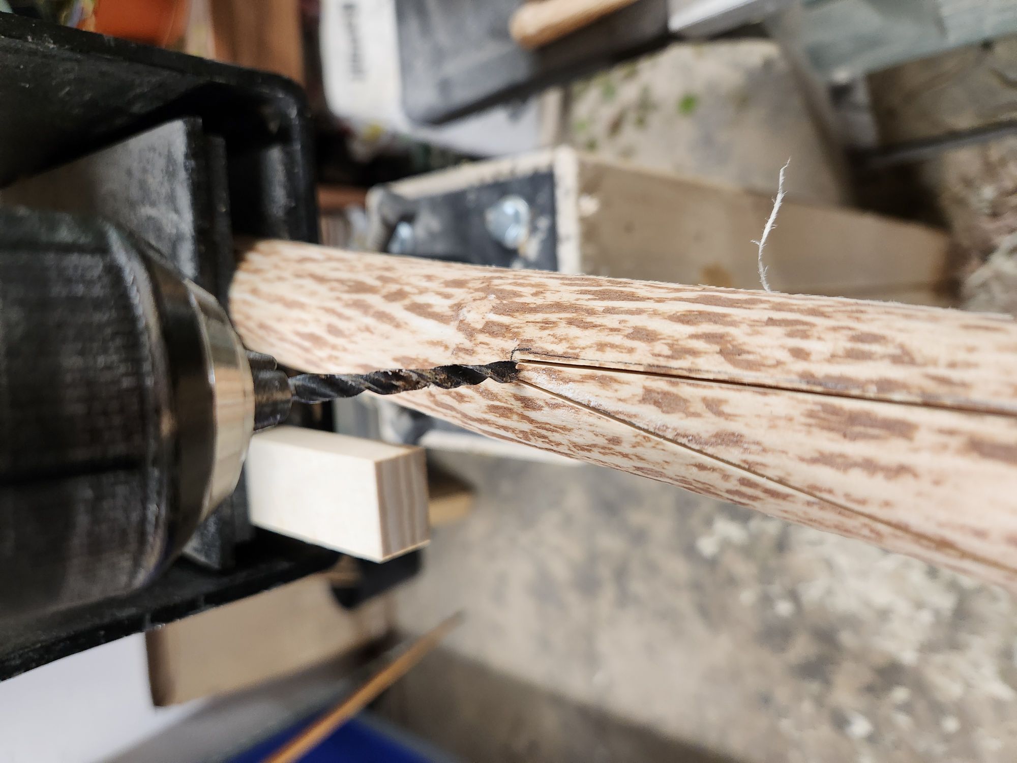

Die 2 Hälften vom dickeren Rohling haben in 5 Tagen 170g verloren. Beim aufschneiden bin ich an einer Stelle aus der Mitte gekommen. Dort ist das eine Billet nur noch 13,5mm dick. Deshalb werde ich die Stelle näher zum Griff platzieren damit ich es mit der Griffschale aufdicken kann.

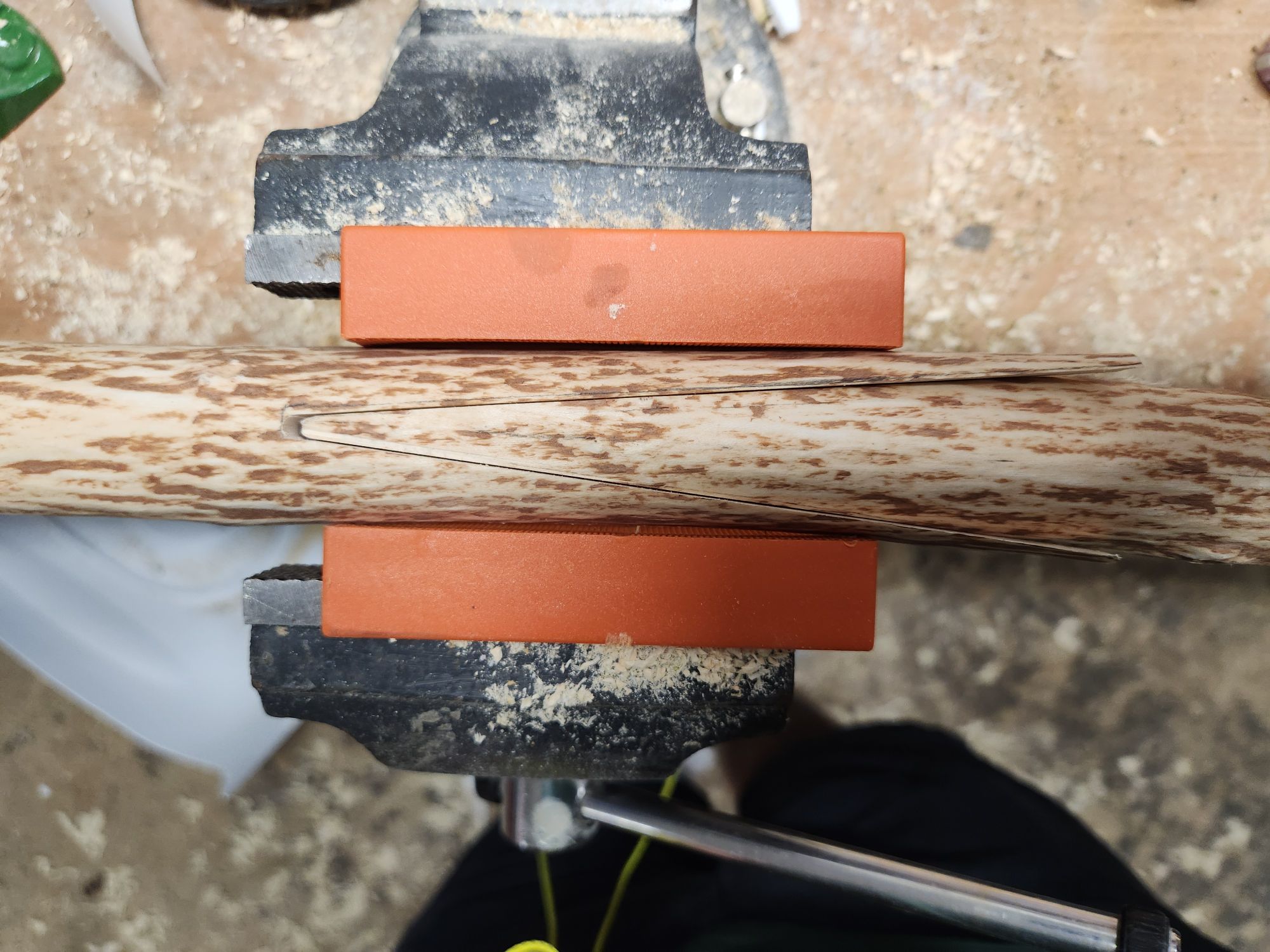

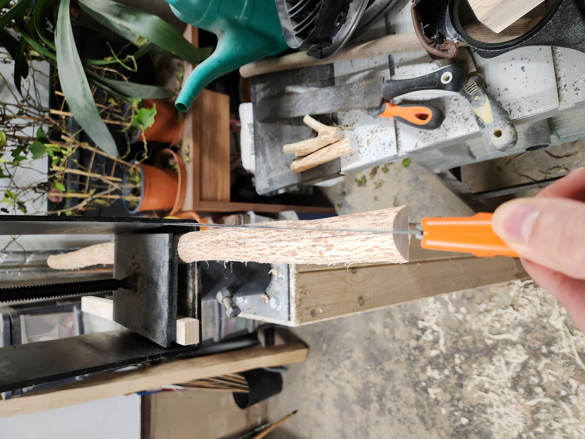

Dann hab ich den Spleiß mit der Japansäge geschnitten.
Hier wusste ich nicht recht wie ich das austrennen soll, dabei ist die Lösung so einfach. Holzbohrer ;)
Hat ohne weitere arbeiten super zusammen gepasst.

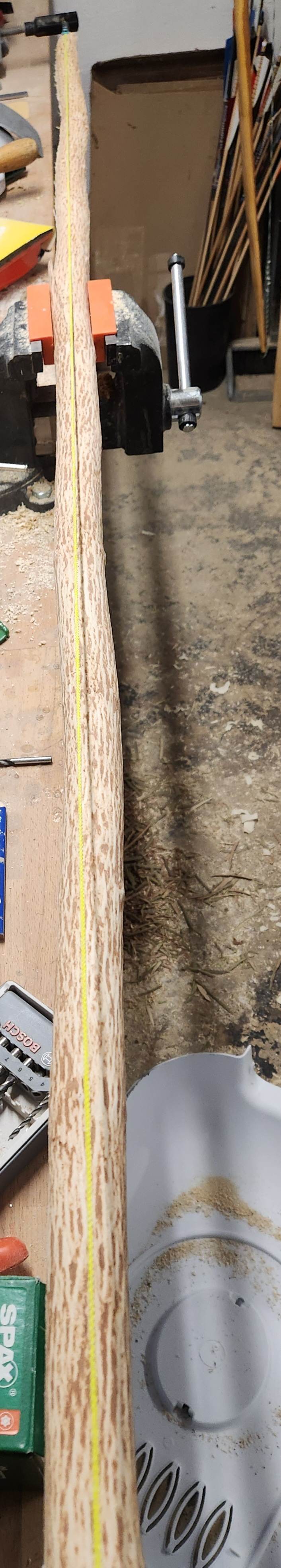

Dann Sehnenlage kontrolliert.
Das wars für heute. Aktuelles Gewicht 698g

Den Spleiss nenn ich mal akkurat geschnitten. 8)
Beiträge: 6121
Hat gedankt: 61 Mal
Hat Dank erhalten: 185 Mal
Re: Saplingbow 18, Bogenbas, Hartriegel
Der Spleiß sieht gut aus, wenn ich dass mit der Bandsäge schneide wird es immer ungerade, muss ich auch mal mit der Handsäge versuchen.
