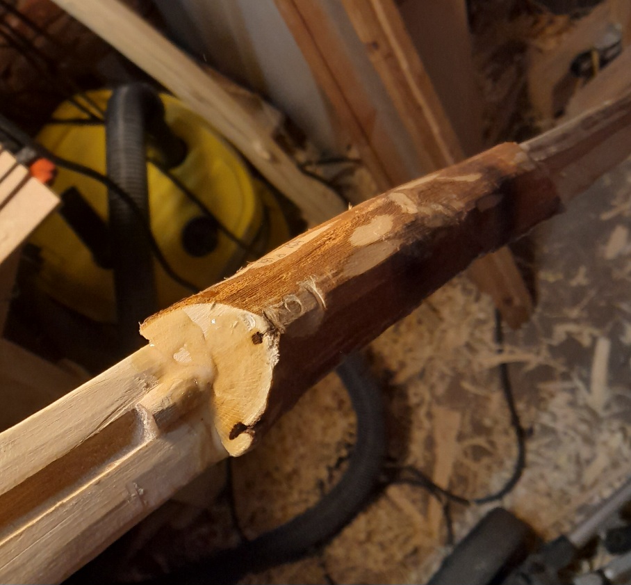

Eins der Reststücke, nicht besonders gründlich geschält... fast schon schade, dass ich den Stave so sauber geputzt hab.

Re: Saplingbow 18, Indie12, Pfaffenhütchen, Heckenrose
Loeffelrohling!
- Beiträge: 1126
- Hat gedankt: 123 Mal
- Hat Dank erhalten: 172 Mal
Uh ja gute Idee. Wenn ich nix davon für den Griff brauch...

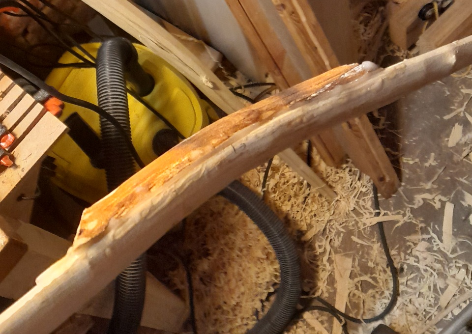

Nach dem richten
Rose reagiert recht gut beim richten mit HLP. Ob sie es verträgt wird sich noch zeigen müssen.

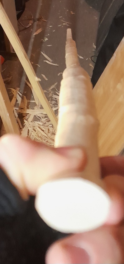

Werd mich doch erstmal mit der Rose beschäftigen, will wissen, was da rauskommt
Zuerst nochmal gerichtet
Dann Griffaufbau, hochkomplex
Jetzt ist der Griff steif. Der Bogen steifer. Ich denk jetzt komm ich aufs Zuggewicht. Aber vllt nimmer auf den Auszug... ein Geben und Nehmen.
