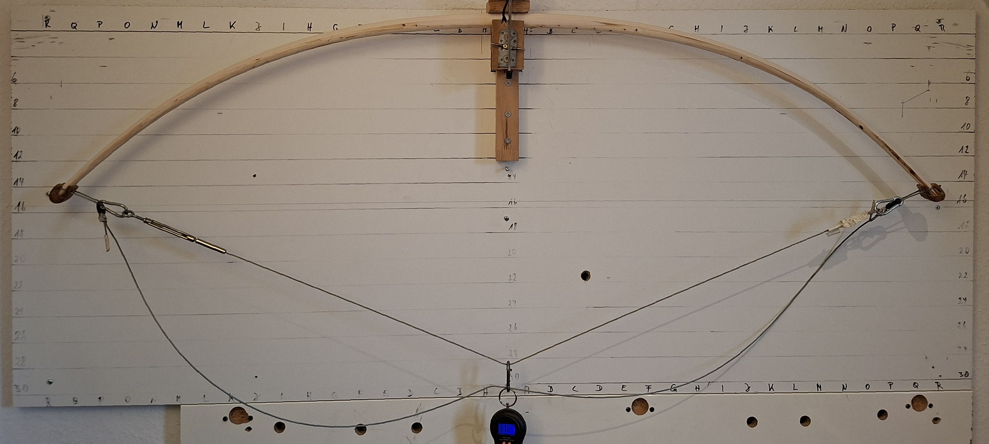

Das letzte Tillerfoto fehlt noch
ca. 28" mit knapp 38#
