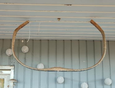

Kurzes Update:
Der Bogen hing heute wieder auf dem Balkon zum trocknen. Ich musste ihn nochmals nach spannen und aktuelles Gewicht liegt 472g.
Nach dem Belegen mit dem ersten Sehnenbelag
Aktueller Zustand
Aktueller Zustand
LG Markus

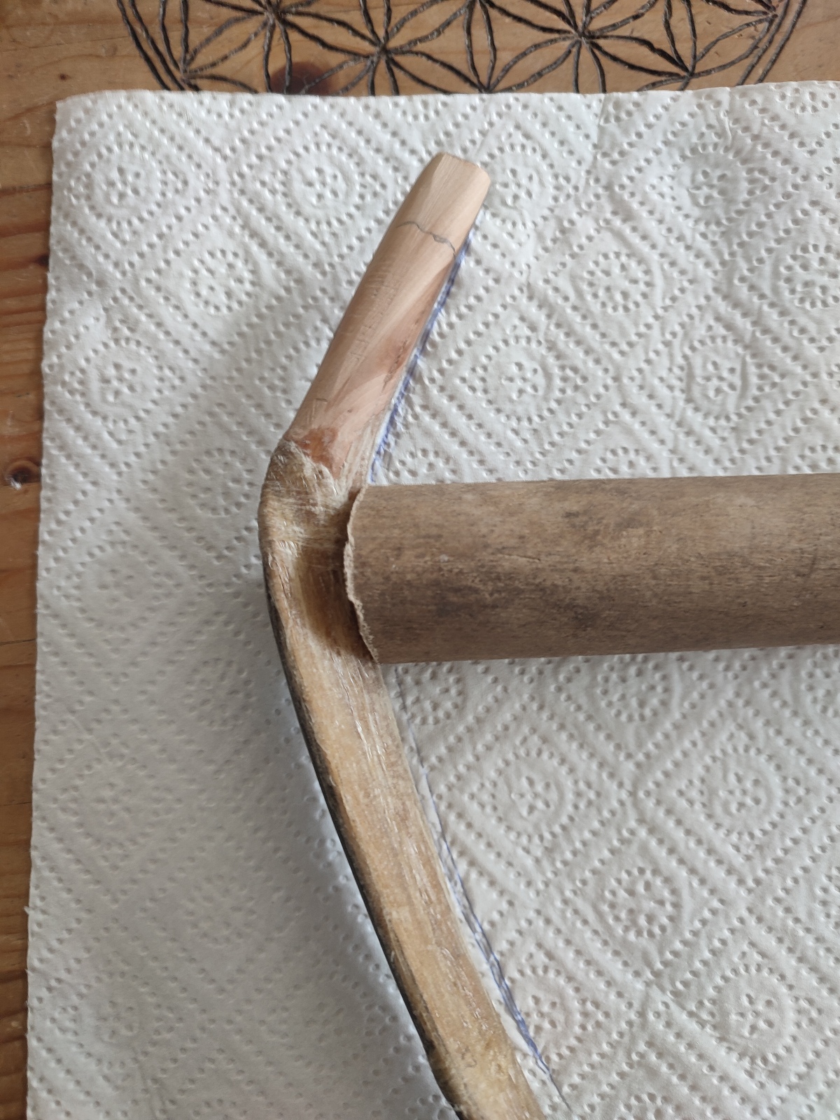

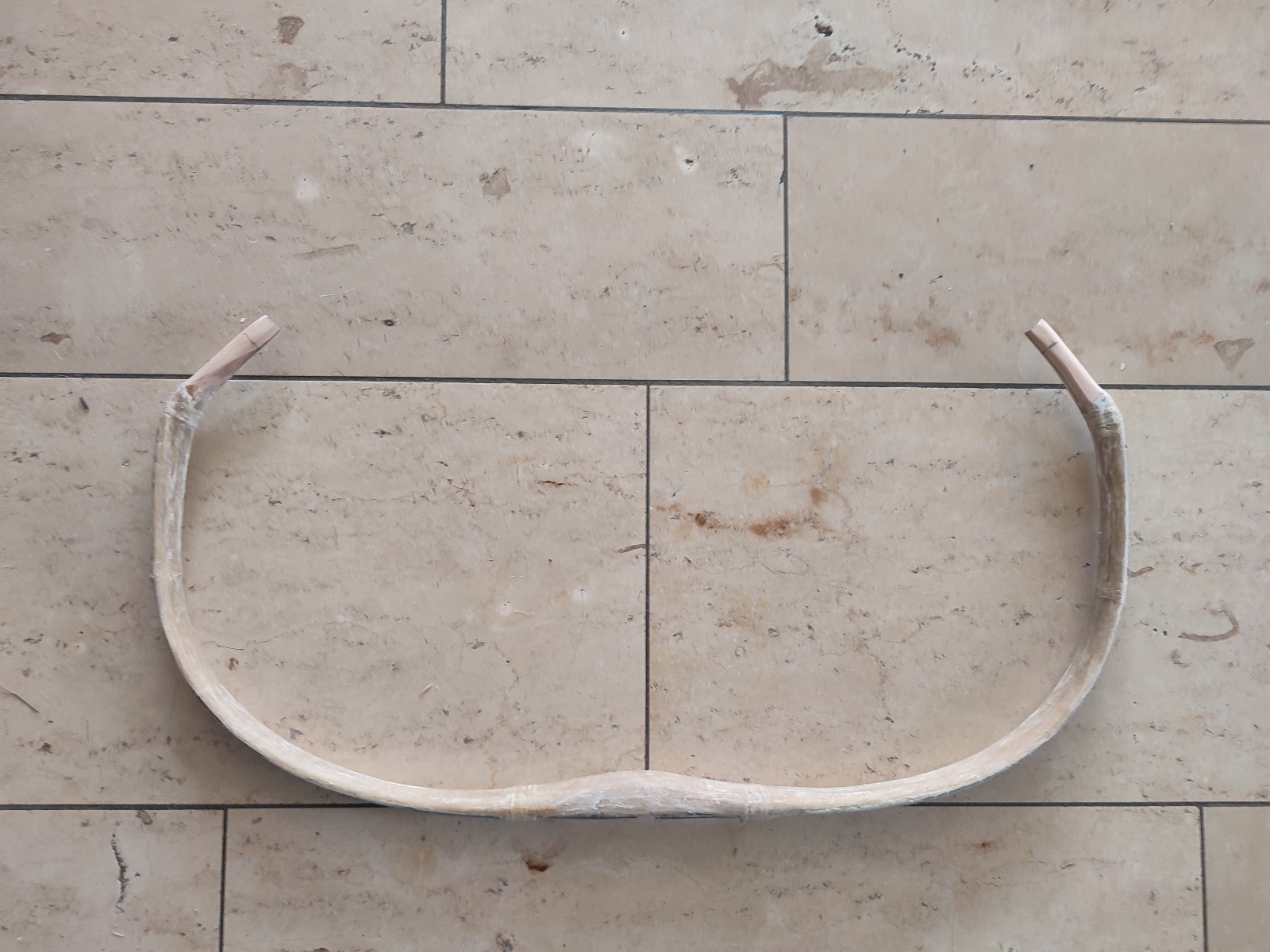

So kleine Update...
Ich habe die Hornränder versäubert und die Siyahs gekürzt auf 5,5cm bis zur Nocke, insgesamt haben sie jetzt 7,5cm. Der Bogen wiegt zur Zeit 432g und ist NtN 113cm lang.
Da er schon seit mehreren Tagen kein Gewicht mehr verliert und sich nicht weiter in Reflex zieht, habe ich begonnen in zu öffnen und leichte Korrekturen vorzunehmen .
Vom Zuggewicht scheint es aufzugehen...
LG Markus

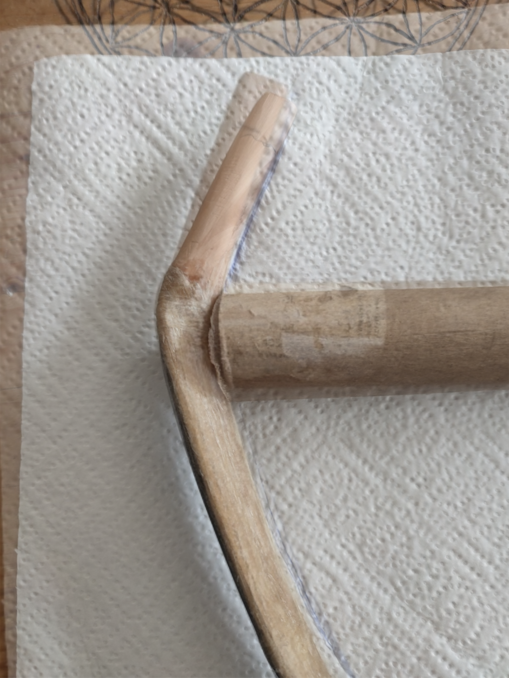

Die Winkel in den Siyahs sehen sehr unterschiedlich aus. Was willst du da machen?

Neumi hat geschrieben: 14.05.2026, 13:55 Die Winkel in den Siyahs sehen sehr unterschiedlich aus. Was willst du da machen?
Gar nichts , da sie absolut gleich sind ;)

Beiträge: 2383
Hat gedankt: 199 Mal
Hat Dank erhalten: 276 Mal
Re: Osmanischer Flight Bogen
Ich fand die auch von anfang an recht unterschiedlich.
Ich finde man sieht es auch wenn man die Bilder über einander legt...
Beiträge: 3487
Hat gedankt: 31 Mal
Hat Dank erhalten: 170 Mal
Ihr könnt glauben was ihr wollt ich sehe es hier vor Ort. ;) Ich habe den einen Siyahs abgezeichnet inklusive Kasan und wenn ich den Bogen rum drehe , dann passt der Zweite auf das gemalte vom ersten.
Deine Zwei Bilder passen nicht auf einander...., sonst müsste das Papier denkungsgleich sein.
Und selbst wenn die beiden unterschiedliche Winkel hätten, wäre es kein Beinbruch. Man sollte auch bedenken, dass die Siyahs natürlich gewachsen sind...
Beiträge: 1405
Hat gedankt: 134 Mal
Hat Dank erhalten: 383 Mal
Wer weiß, vielleicht hat es ja einen Vorteil, von dem wir noch nichts gewusst haben. Du hast eh Glas dazwischen, da könnte man, wenns wirklich so wäre, ein paar Millimeter nachkorrigieren,
