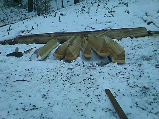

neues zum spalten:
am freitag bei +2°c fast verzweifelt so bockig waren die dinger
letzter stamm wurde bei -10°c gespalten (es war mehrere tage so kalt)

Spalten ist doch eine der schönsten Sachen am Bogenbau. Für das sollte man sich Zeit nehmen und wie Rabe schon gesagt hat, mit einem scharfen Stechbeitel erspart man sich viel Nervereien und kommt schneller voran als mit roher Gewalt. Das musste ich auch mal lernen. Aber wenn man 25 Stämme zu spalten und zu versiegeln hat und alles an einem Tag, dann ist das schwer einzuhalten.
