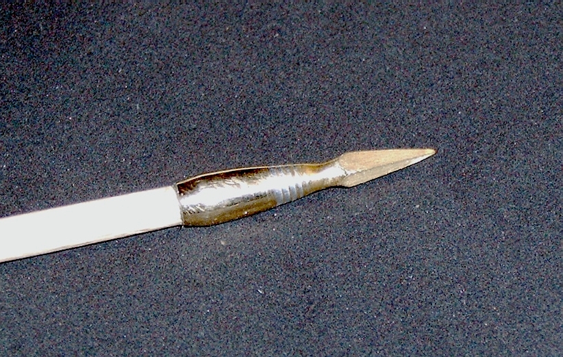

Nachtrag: Bodkinspitze für den Minipfeil.
Messing, Gesamtlänge 25 mm, Vierkant = 9 mm
Hergestellt aus einer schon o.a. Schraubhülse. Ende abgeschnitten, Messingschraube 3 mm eingeschraubt und verlötet. Dann in Form geschliffen.

gibts da eigentlich ne anleitung für die großen pfeile? also wenn man nicht grade nen schmiedeofen hat
- Beiträge: 22834
- Hat gedankt: 14 Mal
- Hat Dank erhalten: 248 Mal
Re:
Du meinst so was? ....
Anleitung:
Anleitung:

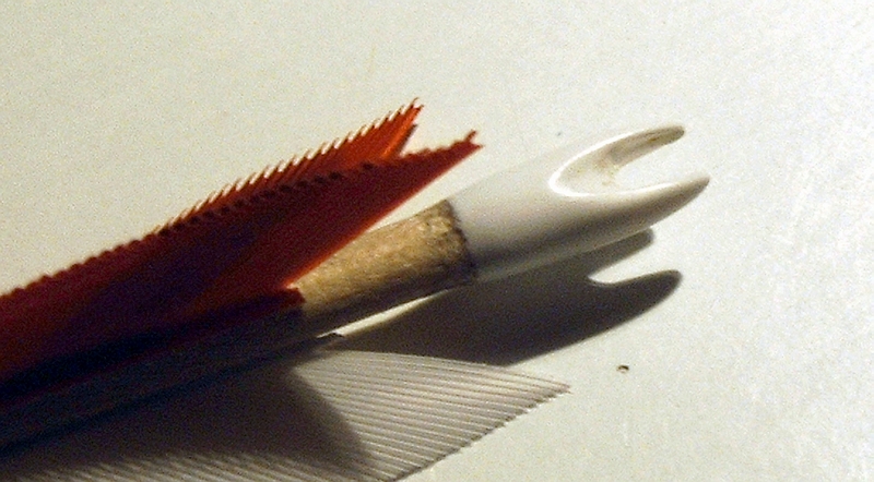

Na ja, Kunststoffnocken SIND ja nun mal aus Plastik, oder?
Mir geht's ja nur darum, auszuprobieren (und dann natürlich auch zu zeigen) was so geht, im Miniformat...
(Der Bodkin-Pfeil hat natürlich 'n Selfnock, aber bei gerade gut 3 mm Schaft is das ganz schön "haarig"... Bei dem o.g. Pfeil is dann auch die Selfnock daneben gegangen. Um den schönen Schaft nicht zu verlieren, hab ich dann eben ne 5-mm-Alupfeil-Nocke "kleingeschliffen")
