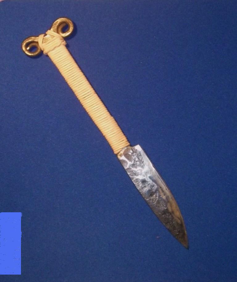

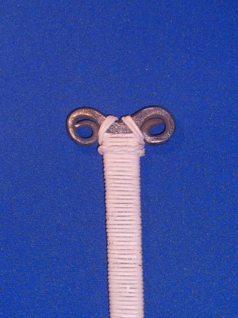

So denn, erstes Schmieden in 2014, angelegenheitlicherseits für Alfred´s Sapplingbowturnierpreismesser(rohling)... ;) :D
"Alfred´s Hammelpieke"
Kleines Essmesser, (nicht nur...) für Fleisch, daß vor dem Braten mal "Määähh...!" gemacht hat... ;) :D :D ,
MA-Ambiente, Stoßdämpferfederstahl, Schneide selektiv gehärtet, Griffwicklung mit 1,5 mm Ziegenlederband...
@alfred33...
Ich habe die Klinge extra nicht glatt geschliffen, damit Du da auch noch etwas Raum zum
bearbeiten und Spaß haben hast, ebenfalls könnte die Schneide wohl auch noch den
einen oder anderen Gang mit etwas feinerem Schleifwerkzeug / Stein,
als wie mir momentan zur Verfügung steht, gebrauchen...
Ich hoffe ja mal, es gefällt Dir trotzdem, dann gehts morgen, spät Mo. auffe Reise zu Dir, ansonsten sach was... :) :)

@eddi, das nehm ich so wie es ist....DANKEEEEEEEE..... ;D
wieso und weswegen sollte ich was bemängeln oder wünschen.??

Ja, Nö, hätte ja sein können, daß Dir die Form und das Geschnörksel so garnicht liegt... :) :D
Aber dann geht die "Hammelpieke" heute per Einschreiben oder so (halt irgendetwas Nachvollziehbares) auf die Reise zu Dir.
Sendungsnummer schick ich Dir dann noch per PM... :) :)

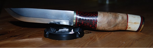

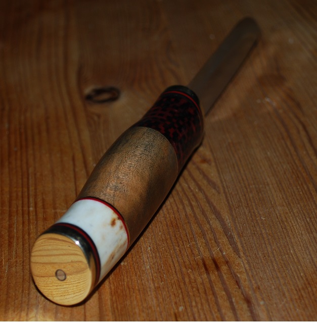

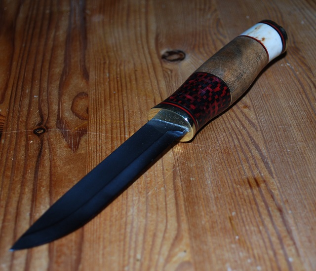

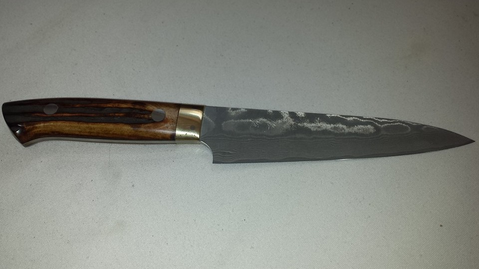

Ist zwar spät geworden hab aber auch noch was für eine "FC-Bekanntschaft" fertigbekommen;
Wieder eine nordische 4" C-Stahlklinge von Dick mit Griff aus Riegelahorn, "selbstgemachtem" Karo-Actionwood, Geweih, Zwinge und Abschluss aus Messing dazu noch Spacer aus rotem Fieber, schwarzem Glas und wieder Messing.
Das Finnish hat trotz Glanz noch einige, wenn auch m.M. sehr dezente Spuren der Handarbeit, die Ohne Schönrednerei eine gute Ergänzung zur Klinge und einen Kontrast zum edlen Erscheinungsbild liefern.
Kopfpassung und v.a. der Abschlussniet sind aber definitiv ausbaufähig ::)
Ich hoffe es gefällt euch und vor allem der neuen Besitzerin- bin auf die Scheide gespannt....
Grüße Moe
shokunin
Beiträge: 2188
Beitrag von shokunin »
Sieht klasse aus! :o
Das Karo-Holz ist auch cool :)
Also keinerlei Beanstandungen... ;D
Saubere Arbeit!
Da wird sich ja dann wohl jemand hier freuen... ::)
Gruss,
Mark
MoeM
Beiträge: 2734
Beitrag von MoeM »
Hehe danke fürs " :o " Mark....
Wollte den Ahorn ursprünglich wieder Beizen- diesmal eher Mittelbraun, sprich mit wirklich wenig Rot in der Mischung und das Actionwood war nicht wirklich Schwarz bzw. eher Hellrot. Um es abzudunkeln bzw. diesen Antik-Touch zu bekommen hab ich es einfach komplett mit den zwei Stufen meines Baumarkt Poliersets poliert- also den schwarzen "Polierschlamm" zum abtönen benutzt :) Anders als Beize die Fasern aufstellt und vor Feuchtigkeit geschützt werden muss füllt das Kratzer (betont sie natürlich auch etwas) und versiegelt zudem noch (Ich gehe davon aus, dass die Bindung derPolierpasten auf Mineralöl basisiert).
Grüße Moe
Hairun
Beiträge: 812
Registriert: 20.08.2007, 18:12
Beitrag von Hairun »
Ich finde die Verarbeitung auch gut, über die Kopfpassung kann man streiten, bei meinen Messern bin ich damit bislang auch immer unzufrieden :-\
Im Ahorn sieht man aber diese schwarzen "Schlieren" von deinem Polierschlamm in dem Fall gewünscht. Ich reg mich bei meinen Schleifarbeiten immer auf wenn sich so Zeug in den Poren absetzt ;)
Gespannt auf das Nächste :)
Hairun
MoeM
Beiträge: 2734
Beitrag von MoeM »
Jaja die Passung...
Die Schlieren die du denke ich meinst sind allerdings von Haus aus deutlich dunkler- vor zwei oder drei Seiten hab ich schon was damit gezeigt- und eher vom Riegelwuchs; natürlich nochmal nachgedunkelt. Aber beim Schleifen dachte ich von Anfang an es wäre eine Verunreinigung.
Wegen dem unerwünschten Effekt- probiers mal mit abkleben! (Hab ich auf YT gesehen ;) )
