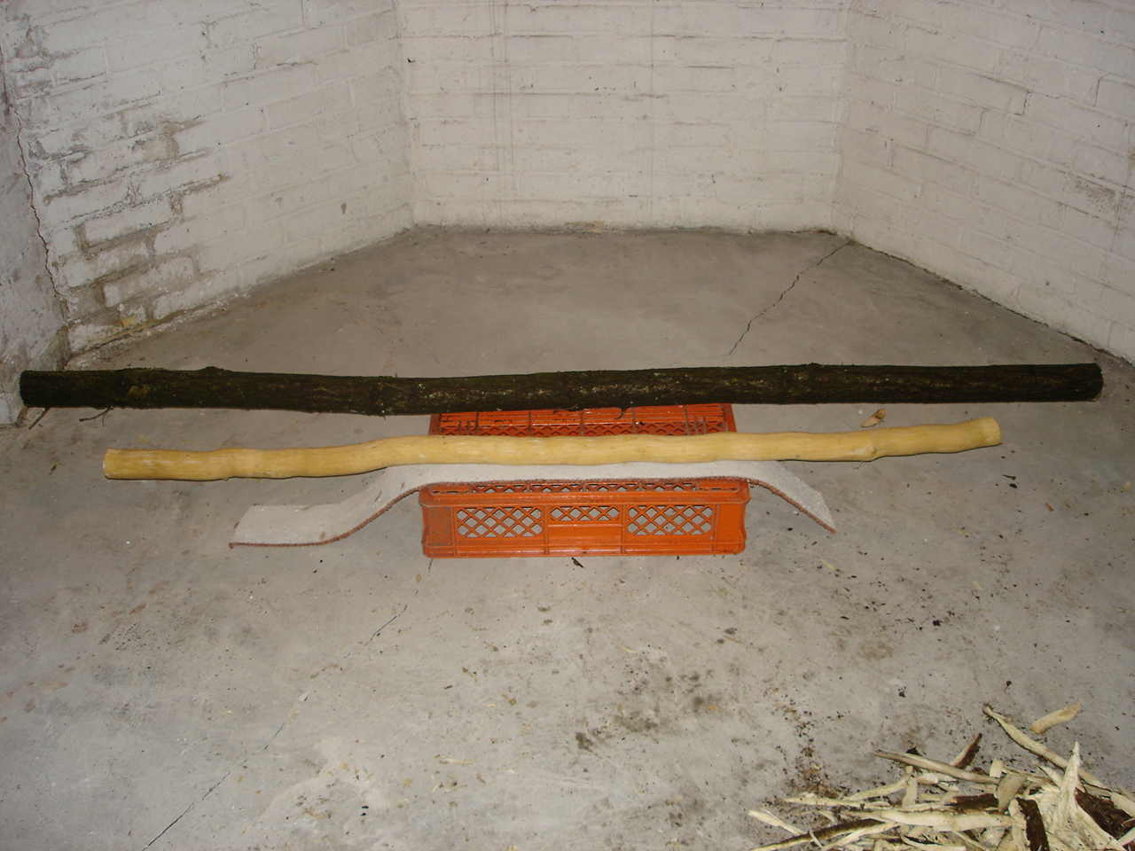

so noch die Bilder vor und nach dem dämpfen
ob der Apfel diesen extremen Reflex beim tillern überstehen wird, da zweifel ich selbst ein wenig dran, aber wenn ichs nicht versuche werd ichs auch nicht rausfinden

@Backsmith:
Die Methode von Chirion ist absolut korrekt und machbar, allerdings für dieses Sapling-Turnier schwierig umzusetzen, weil so reingedämpfter Reflex relativ lange trocknen muss. Die Methode hat folgende Vorteile:
- der Bogen bekommt ein wenig mehr Rückspannung (etwas bleibt immer drin)
- der Bogen trocknet schneller
- Der Bogen biegt sich nur in die gewünschte Richtung und verzieht nicht zur Seite
@Chirion: Gut umgesetzt! Du kannst natürlich, nach Beendigung des Sapling-Turniers, dem Bogen noch ein Facing in der Form verpassen, dann bleibt der Reflex auf jeden Fall weitestgehend drin. Für dieses Turnier ist das nicht erlaubt, aber man kann ja später so einen Bogen noch umbauen.

@Snake-Jo ich hoffe das sich das mit der Trocknungszeit ausgeht, hab nicht die besten Voraussetzungen für Schnelltrocknung, da die Renovierung meines Hauses noch nicht so lange abgeschlossen ist und ich, weil der ganze Innenputz erneuert wurde doch immer 40- 50% Luftfeuchte hab. Direkt auf die Heizkörper möcht ich die Staves vorerst nicht legen, das ist die ultima Ratio falls die Trocknung zu lange dauert. Auf jeden Fall will ich im Bereich der Recurves noch vor dem Tillern ein Hanfpacking aufbringen, Hanf ist ja recht stark und ich hoffe damit die Form so gut es geht zu erhalten, beim Wacholder möcht ichs mit einem Sehnenpacking versuchen.
