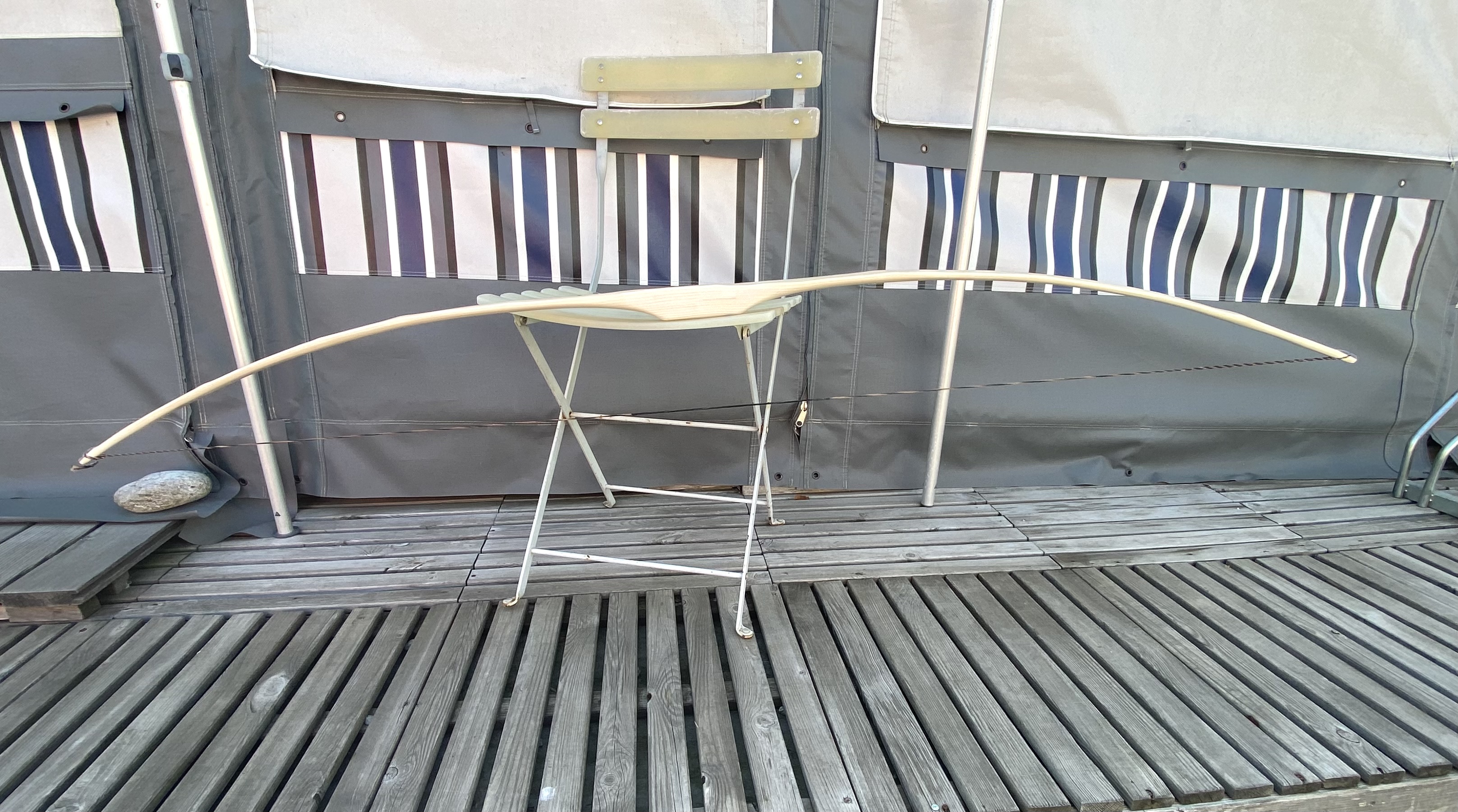

Mangels echter Pfeile habe ich
Mir heute Dübelstangen im Baumarkt besorgt und erste Versuche gestartet.
Bogen:
Linker WA
Rechter WA
Das Spannen mit dem „Pfeil“ scheint mir schwerer als am Tillerstock, den Auszug bringe ich nicht auf die 26“
Der Pfeil entgleitet mit bereits vorher
Aufgefallen ist mir folgendes beim Griff:
Der Pfeil liegt auf Seite Sehne am Griff an, aber nicht auf Seite des Rückens
Werde noch etwas üben, ich halte Sehne/Pfeil wohl falsch

Nach vielen Ansätzen und heute nun auch mit einem Bogenschützen aus dem Geschäft (zwar Glaslaminierter) muss ich feststellen, dass es am Zuggewicht liegen dürfte. Auf dem Tillerstock fällt es mir einfacher, den Bogen zu ziehen als beim Schiessversuch. Werde das Holz wohl doch noch weiter schwächen müssen.
