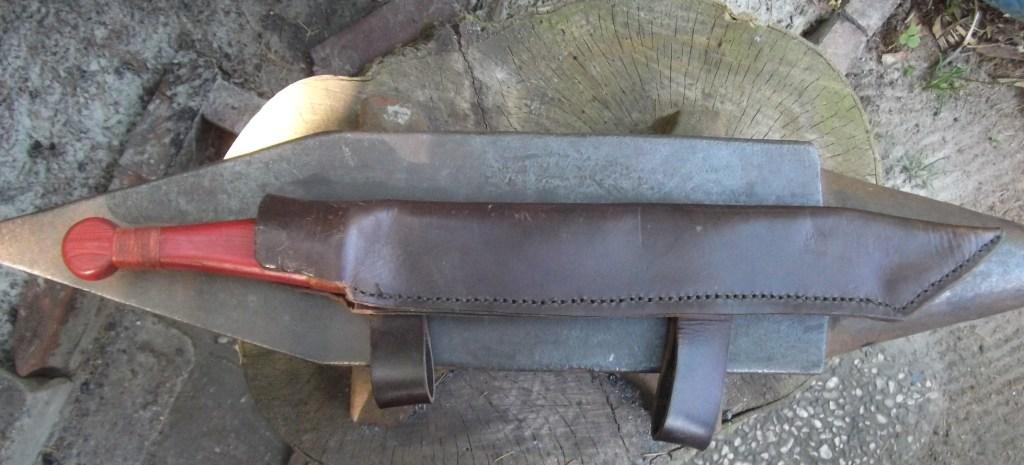

Geklammert heißt in diesem Fall, daß an das eine Ende der Kupferstreifen ein etwas schmalerer Steg geschnitten
und durch das Leder gesteckt und der breitere Teil dann in Gegenrichtung um das Leder umzu gebogen wird,
so daß dieses Ende des Streifens (in das vorher eine kleine Aussparung gefeilt wurde) auf der gegenüberliegenden Seite
des Leders an dem durch das Leder gesteckten, schmaleren Steg zu liegen kommt, welcher dann so umgebogen wird,
daß er in die Aussparung greift und damit dann den Kupferstreifen fest auf dem Leder fixiert... ;) :D

Also am Ledernähen arbeiten wir noch etwas, ja? :D
Wobei die Naht auch gar nicht nötig gewesen wäre. Bin ja Gotland-Reenactor und habe auch eine Replik eines derartigen Messers. Da ist keine einzige Naht dran, das hebt alleine durch die Bronze (oder Messing?)stücke. Würde auch allgemein eher Messing denn Kupfer verwenden. Ich glaube, das ist eher das Originalmaterial für die beschlagenen Messerscheiden.
Muss aber auch sagen, mir gefällt die erste Scheide irgendwie besser. Sieht homogener aus.
Aber jetzt wo du solche Messer hast bleibt dir ja nichts anderes übrig als Gotland-Reenactor zu werden. Wir sind die einzigen, die so etwas tragen "dürfen" - wo anders als auf Gotland und im Baltikum (wo der Stil vermutlich herkommt, denn da haben die Gotländer dick geplündert) wurden die Teile nämlich nicht getragen. ^^
Gibt zwar auch Funde auf Schweden, aber ist relativ offensichtlich wo die wohl herkamen. :)

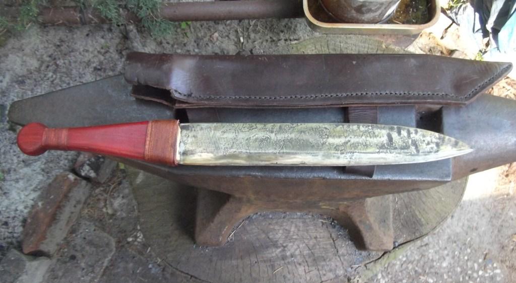

So denn, vor ein paar Wochen, zu Ostern, um genau zu sein, tratt ein lieber Forumsfreund an mich heran und
fragte mich, ob ich Ihm sein Sax erneuern kann...
Der Griff war wohl beim arbeiten damit teilweise von der Angel gerutscht und er war allgemein mit dem Schliff
und der Schnitthaltigkeit nicht mehr so ganz zufrieden...
Um es kurz zu machen, es handelte sich dabei nicht unbedingt um ein Sax im herkömmlichen Sinne sondern
eher um eine ehemalige mehr oder weniger flachgekloppte (also ohne die Hiebe vorher ausgeschliffen zu haben)
und grob in Form geschliffene Hufraspel mit eingeklebten Horngriff... :)
Auf meine Frage, ob die den so bleiben solle oder dann doch lieber etwas "aufgehübscht" werden solle, sagte er :
"...ja, nö, mach mal, ich leg das ganz in Deine Hände..."
Und sowas läßt man sich dann ja auch nicht zweimal sagen... ;) :D ;D ;D
Kurz, die Hiebe rausgeschliffen (die Klinge wurde dadurch etwa 2mm dünner), Form vernünftig
ausgeschmiedet, in Öl gehärtet und anschließend bei ca. 220°C 1 Std. Gold angelassen, Griff aus Wachholder, hellrot
gebeizt und mit Clou Wachslasur rot-braun versiegelt, der Erl wurde dann mit Zinn in den Griff eingegossen... :)

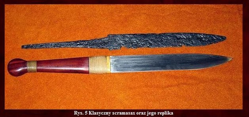

Hier also das Ergebnis, ich hab mich da mal an einer Replik eines Scramasax (siehe Bild mit Quellenverweis)orientiert...:
Die Replik, an der ich mich <br />orientiert habe...
orientiert habe...
Quelle : http://www.dzikibez.pl/index.php/news/5 ... oze-Bojowe
...noch in der alten Scheide...<br />Die wird wohl etwas angepaßt <br />werden müssen...
werden müssen...
...seitlich...
...seitlich...
...und von oben (Klingenrücken)...

Schattenwolf
Beiträge: 1008
Registriert: 27.10.2006, 00:36
Beitrag von Schattenwolf »
Also mir gefällt es ausgesprochen Gut.
Und es kommt der Vorlage m.E. sehr Nahe.
Der Griff erinnert einwenig an einen Anderhalbhänder ;D
- aber für einige Arbeiten ist ein etwas weiter hinten gelegene Griffpunk der Hand sicher recht sinnig, was die "Fuhrigkeit" (von führen) angeht.

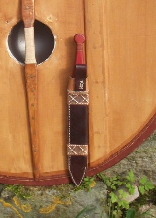

eddytwobows
Beiträge: 4295
Beitrag von eddytwobows »
So, hab die Scheide auch gleich mal ein bißchen angepaßt...wenn man halt schon dabei ist... ;) :D :D :D

MoeM
Beiträge: 2734
Beitrag von MoeM »
Jeetzt isses fertig; hab noch auf die Hose gewartet^^
Ich finds gut, der Knauf ist sicher toll als Griff beim Hacken mit ordentlich Grip durch die vorherige Wicklung?!
Grüße Moe
Fichtenelch78
Beiträge: 1306
Beitrag von Fichtenelch78 »
Ach sowas machst du drauß wenn jemand zu dir kommt und sagt:"..kannste mal ein bißchen erneuern?" ?? Also ich kenn da jemand der hat noch jeeeeddddeee Menge zum "erneuern" da!!! ;D
Ich find das Sax seehr seeehr gelungen! Echt schicke Arbeit! Sieht echt nach nem edlen "Gebrauchsgegenstand" aus! Zwei Daumen und 2 Fußzehen hoch!!!!
Faenwulf
Beiträge: 431
Beitrag von Faenwulf »
Das Schild gefällt mir schon viel besser wie dein altes. :D
Würde aber statt Leinen eher zu dickem Rüstleder (4mm) oder die altbekannten und hervorragenden Rohhautstreifen raten. Das hält einfach mehr (vor allem wenn auf der anderen Seite so nen Typ steht, der seine Scharten am Schwert nicht sauber ausfeilt...ARG).
Äh, hier gehts ums Sax? Ach so, ja. Das ist auch schön. :D

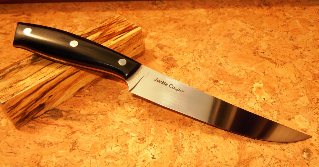

Hallo Messerbauer,

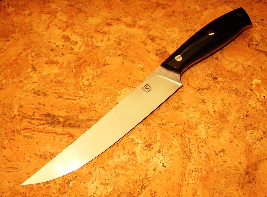

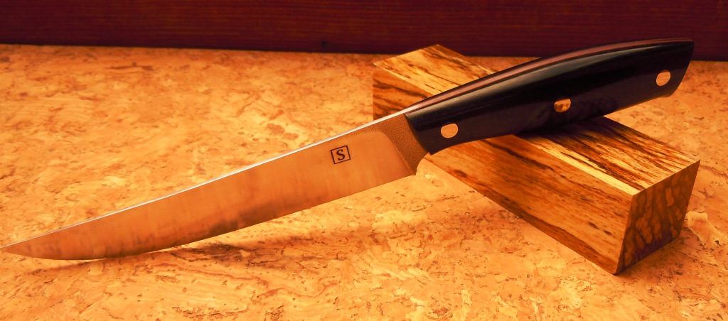

ich habe mal wieder was fertig. Ein Kollege vom mir wollte ein "Filet knife" für seinen Vater haben.
Das bekommt er:
Stahl: SB1 aka 1.4153.03
Griff: Doppelt schwarzes Mirkata, rotes Fiber und Edelstahlnieten
Länge: 264 mm davon Klinge 150 mm
Klingendicke: 2 mm
Härte: 60 Hrc
Das erste mal dass ich Mircata verwende, ja es ist Kunststoff aber ich verwende auch stabilisierte Hölzer und da ist kein großer Unterschied mehr.
Auf Wunsch meiner Kollegen habe ich das Messer mit dem Namen seines Vaters versehen.
So ich hoffe es gefällt. Anregungen und Kritik wie immer ausdrücklich erwünscht.
Roland
Edit: Ach ja, scharf ist es noch nicht, das mach ich heute Abend.

Beiträge: 3528
Beitrag von Firestormmd »
Klasse, das sieht aus, wie industriell hergestellt. Das sollst du aber bitte als Kompliment werten! ;)
Hast du die Klinge selbst hergestellt?
Grüße, Marc

Hallo Marc,
Danke für das Kompliment.

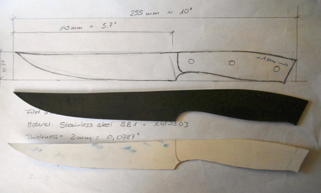

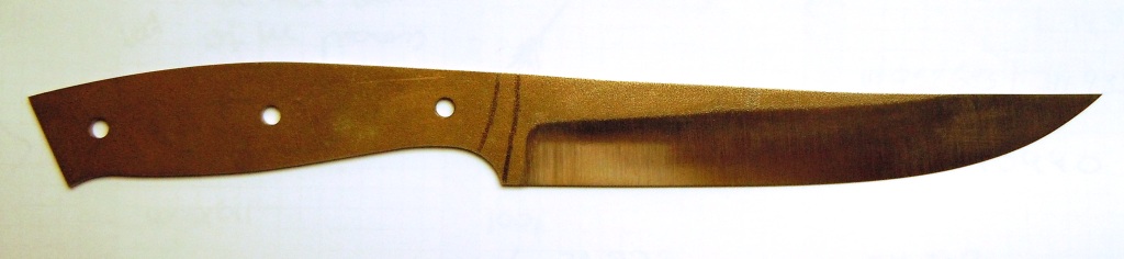

Ja ich mache meine Klingen selbst. Ich schmiede allerdings nicht sondern arbeite die Klinge aus Flachstahl heraus (stock removal)
Hier ein paar Bilder von Zwischenschritten.
Hier sieht man wie ich das angehe. Ich mache eine Skizze, aus der mache ich eine Schablone. Die Umrisse übertrage ich auf den Stahl. Hier sind die Umrisse des Klingenrohlings schon geschliffen.
Das ist die Klinge nach dem härten. Bei dünnen Klingen schleife ich die Schneide vor dem härten nicht mehr vor.
Mit teilweisem Anschliff der Schneide.
Roland
- Ancora Imparo
Firestormmd
Beiträge: 3528
Dann zieh ich meinen Hut doppelt. Ich dachte, du nutzt "fertige" Klingenrohlinge. Ganz tolle Arbeit!
Grüße, Marc

Schönes Messer Roland! Sieht wirklich aus wie vom Band- mit der Perfektion und Leidenschaft der Handarbeit...
(fast so cool wie dein neuer Avatar ;) )
Grüße Moe

shokunin
Beiträge: 2188
Beitrag von shokunin »
Klasse Arbeit wie immer... :)
Ich sehe, Du fängst an Gefallen am Spiel mit verschiedenen Obeflächenstrukturen zu finden...
Diese kleinen Details, oder Feiheiten, geben dem Ganzen noch eine besondere Qualität, finde ich. Das Stück beginnt zu leben - es wird Kunst.
Gefällt mir sehr gut so.
Gruss,
Mark
