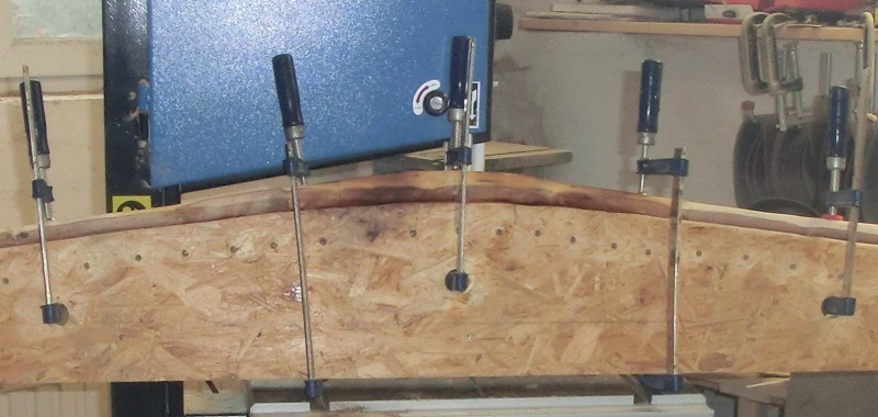

Ich habe ihn schon vor ein paar Wochen entrindet, bin aber nicht dazu gekommen die Fotos reinzustellen:
So das wars erst mal.
Weiß vielleicht noch einer wie lange ein Sehnenbacking braucht um zu trocknen?

1 Woche - so gerade grundtrocken (Schnelltrocknen an der Heizung, US-Amerikanischer Stil
), kann sich aber noch 12 - 26 Wochen hinziehen, bis das Zuggewicht stabil ist.
Endgültig "fertig" - da kann man schon mal 2 Jahre ansetzen (das setzen die Türkischen Bogenbauer so akls Größenordnung an)
Fürs Turnier solltest du mindestens 10 Tage vor Ende mit dem Belegen begonnen haben (1. dünne Lage T-10, 2. dünne Lage T-7)
ABER, das wäre für den Aufwand fast schade. Am besten ist der Belag, wenn er vor Belastung (=Aufspannen) min. 4 Wochen zum trocknen hatte.

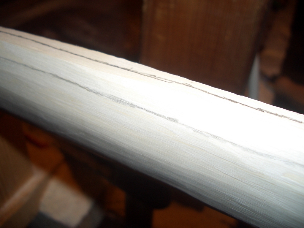

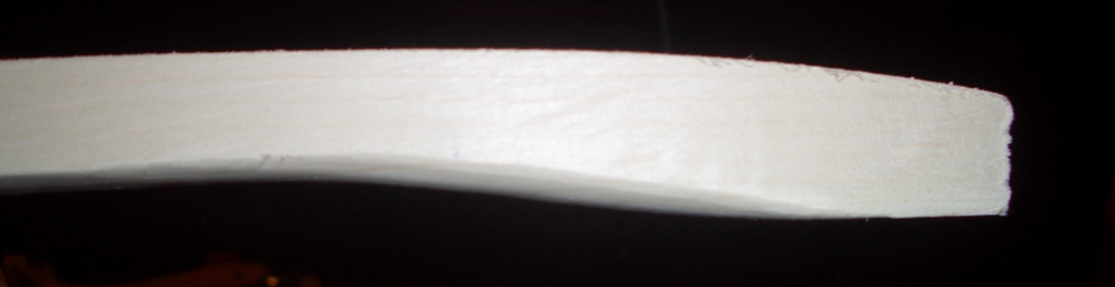

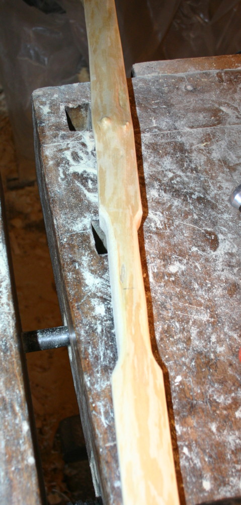

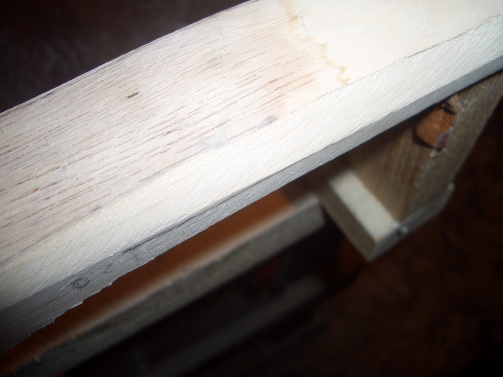

Heute hab ich den Riefentaper noch ein wenig korrigiert. Und zwar kippt mir der Rücken an einer Stelle seitlich weg. Da hab ich dann den Bauch parallel zum Rücken geraspelt.
Danach hab ich mir das Traping an den Wurfarmseiten angezeichnent. Den Rücken hatte ich ja schon hinter mir.
Mit der Raspel hab ich dann den Bogen zum Rücken hin schmaler gemacht. Das war ein ganzschön seltsames Gefühl. Eine
Stimme hat immer gesagt "Ogottogottogott du schwächst den Rücken" und die andere "Aber das willst du doch auch".
Danach hab ich noch ein wenig an den Tips gearbeitet. Dadurch, dass ich Jahresringe stehenlassen haben, tragen die am Rücken ja ziemlich auf. Da hab ich vom Bauch her mal Material weggenommen. Ich bin mir noch nicht ganz sicher, wohin die Reise damit geht, aber ein paar Ideen sind schon da.
Danach Hab ich mit Raspel, Feile und Ziehklinge den Bauch schonmal linsig gemacht und die Kanten gebrochen. Mit dem Schweifhobel hat das leider nicht funktioniert, obwohl ich den so gerne verwende. Egal in welche Richtung ich mit dem gearbeitet habe, er hat immer wieder Späne rausgezogen. Dabei ist der so gut wie neu und hobelt dünner als Papier.

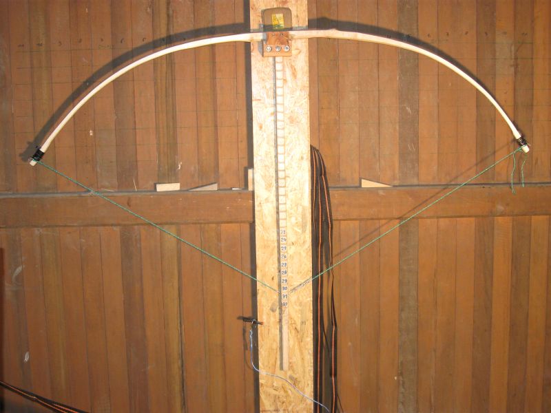

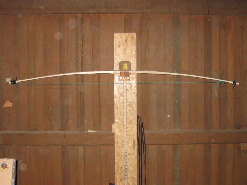

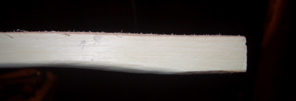

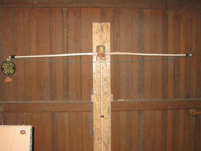

Hallo liebe Leser, Interessierte und Helfer, hier der Nachtrag zu meinem gestrigen Post.
Vor dem Tillern hatte ich:
- am Griff 35x25mm Holz,
- 10cm vor den Tipps 17x15mm Holz Fertig (jetzt für mich) ist er:
- am Griff 35x20mm,

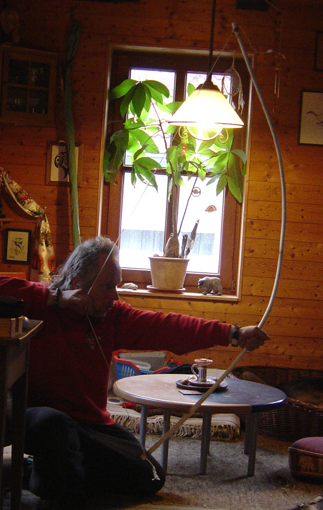

- 10cm v.d.T 17x10mm Hier der Bogenrücken Nochmal im Vollauszug Ich sehe auf den Bildern jetzt erst, daß ich den rechten WA (=oberer WA) noch ein klein wenig bearbeiten werde, um Ihn im Auszug etwas tiefer als den unteren WA zu bringen (weil unterer WA etwas steifer sein soll als der Obere, habe ich hier doch irgendwo gelesen
Ich habe heute dann doch mal ein wenig getestet und ein paar Pfeile geschossen. Nach 40 Stück habe ich nicht mehr genau mitgezählt, es müssen am Ende ca. 50-60 Pfeile gewesen sein.
Direkt danach habe ich nochmals das Zuggewicht mit meiner Federwaage gemessen und bin auf 18kg (=~40 #) gekommen.
Von meinem Gefühl her finde ich Ihn sehr angenehm zu schießen, ich glaube der wird zu mir passen (freu

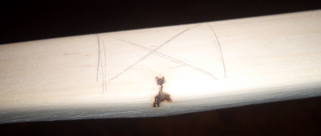

Der Griffbereich hatte es für mich mit den Astknoten darüber und darunter doch in sich Zur Zeit noch mit Wickelnocken Auf die Enden möchte ich noch Hornnocken setzen.
Kann mir jemand sagen, wie tief ich das Horn bohren muß, bevor ich es aufs Ende klebe und worauf ich achten sollte?
Bis bald
(ein sehr glücklicher)
Alexander

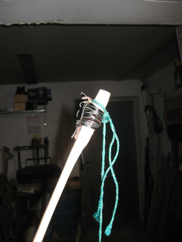

Naja, weil ich wohl schon viel zu früh das Ziehmesser weggelegt habe, aus Angst, zuviel Holz wegzuschneiden.Frankster schrieb:
Und wieso hast du soviel geraspelt? Wenn ich den Dickentaper mit dem Ziehmesser herausgearbeitet habe, trage ich eigentlich mit der Raspel nicht besonders viel Material ab.

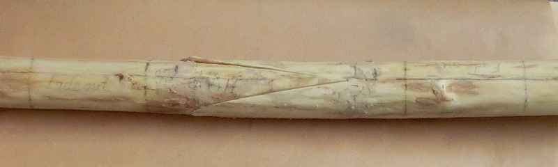

@Alexander
Schön geworden! Einzig im rechten Wurfarm Fade Richtung Mitte gibt es eine Stelle die zu steif ist am Ast und danach biegt es etwas zuviel. Evt. würde ich hier die steifen Bereich etwas runterarbeiten. Aber sonst gut gelungen.

@Alexander

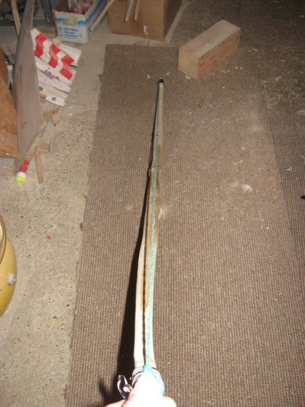

Irgendwas an deinem Auszugsbild ist schief, ich ha mal versucht den Bogen gerade zu stellen, dann hätt ich eher das Gefühl dass der linke Wurfarm griffnah und am Ende des Wurfarms noch etwas zu steif ist, allerdings stimmt das nur wenn der Bogen wirklich exakt von vorne aufgenommen ist

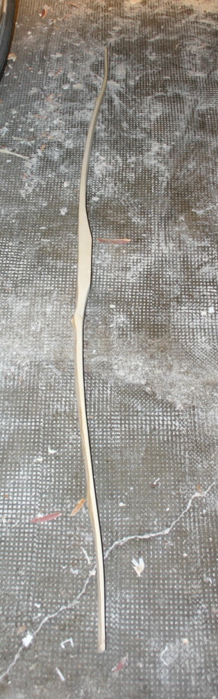

Hallo Gemeinde,

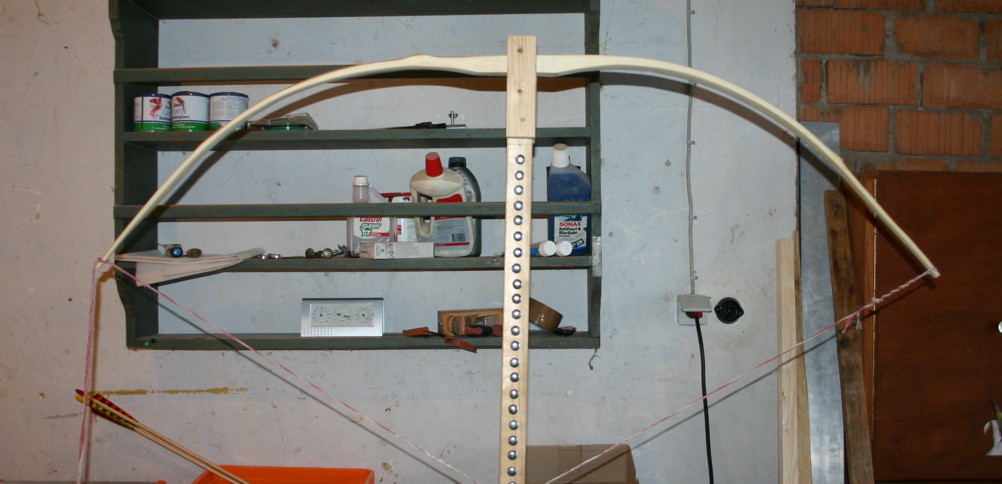

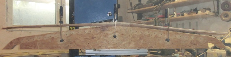

nachdem meine Staves nun getrocknet sind, habe ich ein bißchen mit Holler 1 weitergemacht.
Zunächst habe ich dem Stave mal die Bogenform gegeben. Dummerweise war der Stave an einem Ende in den letzten 20 cm stark reflex und am anderen Ende eben absolut gerade. Ich habe deshalb das gerade Ende ähnlich reflex gedämpft um mal zu schauen, was dann aus dem Ganzen wird.
Nach dem Tillern sind die beiden reflexen Enden, natürlich etwas schwächer ausgeprägt, geblieben. Ich weiß jetzt nicht so recht, wie man die Bogenform jetzt heißen kann, nachdem ich die beiden reflexen Enden weitgehend steif gelassen habe.....Pseudo- bzw. Halb-Mölle
Recurve-Mölle
..... keine Ahnung !
Der Bogen ist im Moment 1,69 m lang und hat 37 Pfund bei 28 Zoll Auszug.
Am besten ich zeige Euch mal die Bilder:
(Ich weiß, der Hintergrund bei den Auszugsbildern ist bescheiden, aber geht leider nicht anders im Moment
Gerd

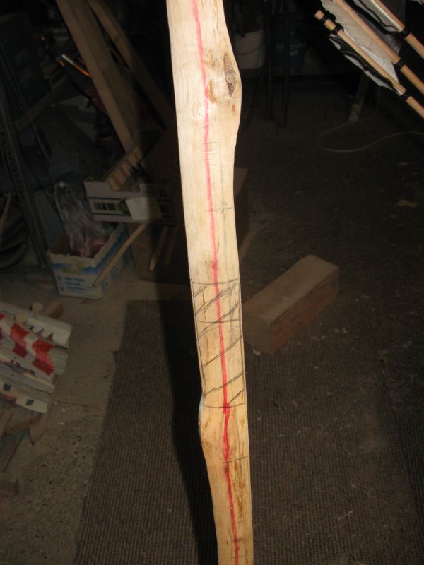

Re: Botjer - Ahornsapling #1

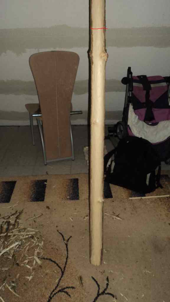

Neee du hattest RechtBotjer hat geschrieben:Ersatzsapling für den Not- (Eibenaus)fall: Ahorn (ich denke Berg falsch: Spitzahorn) - gefällt letzten Sonntag.
Wenn die Knospen zu deinem Stamm gehören, dann ist es Bergahorn. Spitzahorn hat rötliche Knospen. Aber beide stehen gerne in Nachbarschaft, daher vermutlich das Laub
Quelle: mein Botanikprof auf der Exkursion

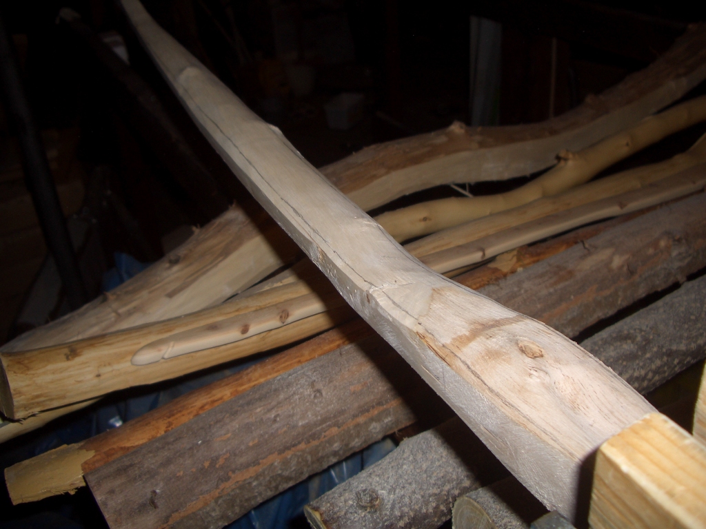

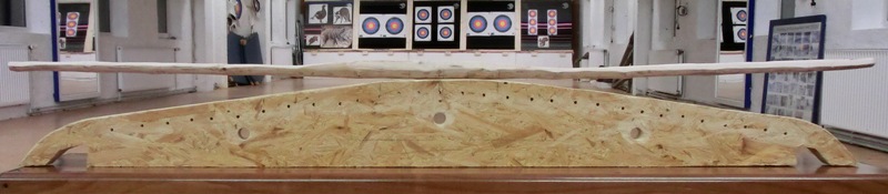

Heute stand in erster Linie Dekoarbeit an. Und zwar hab ich zunächst die Rückenringe im Griffbereich in Form gebracht. Dabei hat sich dann rausgestellt, dass die befürchteten Längsrisse nur in einem der oberen Ringe waren. Bei den Arbeiten ist der Bereich weggefallen und der Rücken jetzt längsrissfrei
Danach hab ich den Bauch mit der Ziehklinge glattgezogen. Ich hätte sonst die Flammen in der hellen Hasel nicht gesehen. Leider hat sich dabei ein hässlicher Totast am Anfang des letzten Drittels im unteren Wurfarm gezeigt. Der sah vorher ganz harmlos aus. Nach Abzug des toten Holzes ist der Bauch dank Trapping immer noch so breit wie der Rücken. Ich werd die Stelle etwas steifer lassen und hoffen, dass es da nicht knittert.
Zum Abschluss hab ich den Bogen das erste Mal bodengetillert. Der untere Wurfarm (zuerst im Bild) biegt sich eigentlich schon nicht so schlecht und der obere ist mir für den Bodentiller eh zu komplizert. Beim nächsten mal kommt das gute Stück also vorraussichtlich auf den Tillerbaum.

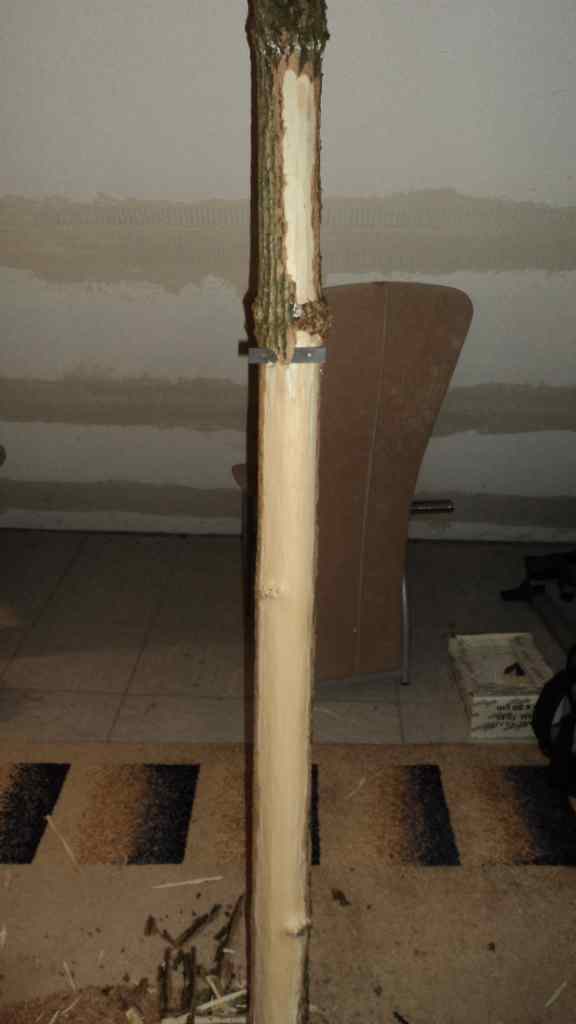

Heidjers Hartriegel Part 3: Formen
Heidjers Hartriegel Part 1: Ernten
Heidjers Hartriegel Part 2:Entrinden

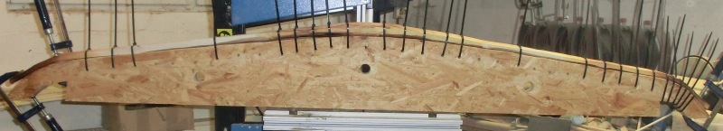

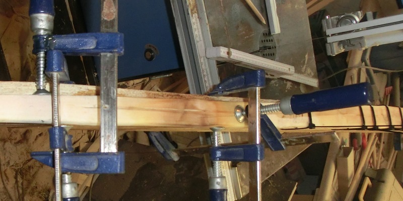

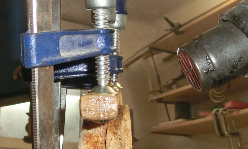

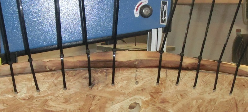

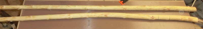

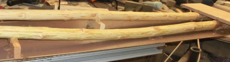

Wenn alle weiter machen, kann ich ja mal anfangen. Zuerst der Hartriegel, aus 5 cm Deflex soll ein Burgunderbogen mit ca. 5 cm Reflex werden, dazu muß er mindestens auf 10 cm Reflex gebogen werden. Als erstes die Biegung in den Fadeouts, nun das klappte ganz gut. Dann noch eine kleine Begradigung im Wurfarm, auch kein Ding. Unwillig wurde der Stave als es an die Tipps ging, da wollte er sich selbst mit sanfter Gewalt nicht biegen, ich habe ihn in Leinöl gebadet (reines Leinöl, kein Leinölfirnis) und mit der Heißluftpistole geröstet aber erst mit viel Gewalt konnte ich ihn biegen, dabei brachen die Tipps auf beiden Seiten, auf der ersten Seite ca, 3 – 4 mm Tief, das kann gerade noch reichen, aber auf der anderen Seite ging es richtig Tief, da Hilft nur noch ein Pflaster sonst ist der Tipp viel zu weich. Sind Pflaster eigentlich erlaubt oder ist der Bogen damit raus?
Hier werde ich ein ca. 3 mm oder 4 mm dickes Pflaster von ca. 15 cm Länge aufkleben und wegen der Symmetrie vermutlich auch auf den anderen WA auch gleich mit.
So soll der Stave sich bis Morgen erholen, dann werde ich mal nachschauen wie es mit den Tipps steht. Werkzeug bisher:

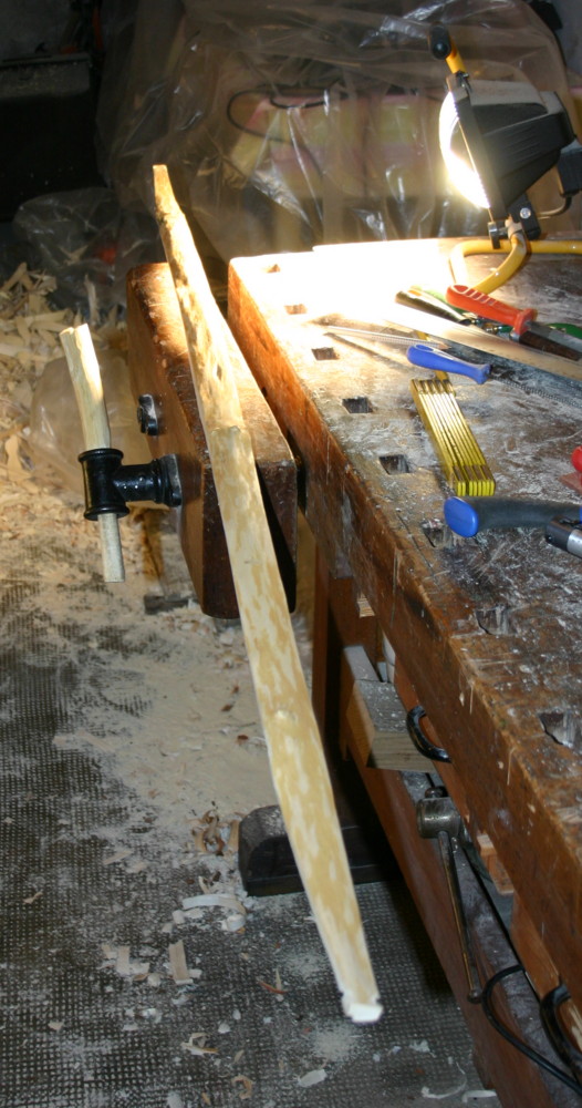

Heidjers Pfeiffenstrauch Part 3: Spleißen
Heidjers Pfeiffenstrauch Part 1: Ernte
Heidjers Pfeiffenstrauch Part 2: Entrinden

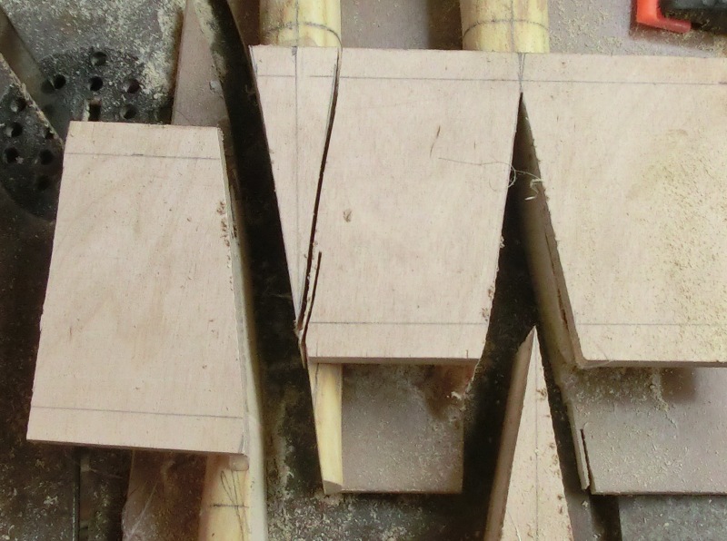

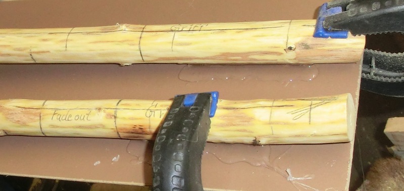

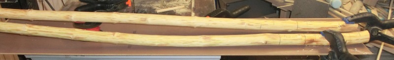

Die beiden Billets müssen gespleißt werden, zuerst Griffbereich, Fadeouts und Länge anzeichnen. Dann die Mittellinie anzeichnen und die Billets auf einen Brett fixieren, das habe ich mit Heißkleber gemacht, Weil das eine Billet einen Reflex hat, habe ich das andere Billet so weit angehoben das die Tipps beim Tillern auf einer Höhe liegen. Dann ein Brettchen über die Spleißstellen geklebt und den V-Spleiß angezeichnet und mit der Bandsäge ausgesägt. Der Spleiß passt fast auf Anhieb, zwei – drei Mal mit der Feile drüber und dann mit Epoxi verklebt. Werkzeug bisher:

Messer zum Entrinden.

Heißklebepistole und Schraubzwingen zum Fixieren.
Bandsäge zum Spleißaussägen.
Klappsäge zum Ernten.
Bandmaß und Gliedermaßstab zum Messen.
