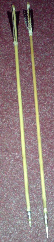

Meine ersten Bambuspfeile !
Schaft                  : Tonkinstäbe aus dem Baumarkt, heißluftgerichtet, Nodien geschliffen
Federn                 : weiß von Schwan, schwarz von Krähe, geklebt mit UHU-Hart, Form mit Federbrenner
Wicklung              : rotes Häkelgarn mit wasserfestem Leim gesichert
Nockverstärkung  : Selfnocks mit eingeklebten Rundstäben aus 6mm Nußholz
Spitzen                : selfmade aus Messingrundstab und Hartstahlnägel siehe hier
Lackierung           : Kunstharzlack aus Spraydose (mal sehen wie lange der drauf bleibt;) )
Gewicht               : von 41 - 46 Gramm
Spinwert: keine Ahnung, hab noch keinen Spinwerttester

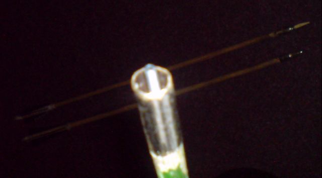

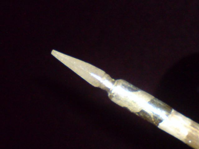

gar mächtige dinger - da weiss man sofort wenn man am falschen ende steht - gefallen mir.
hast du eine nahaufnahmen der nocken - würde mich interessieren.
grüsse
walta
willkommen im kreise der bambusfans :-)
klaus1962
Beiträge: 2279
Re: Pfeilpräsentationsthread
Beitrag von klaus1962 »
@walta
Ich hab oben noch eine Nahaufnahme dazugehängt.
Besser krieg ich es nicht hin  :-[ . Als Fotograf habe ich irgendwie zwei linke Hände.
Der Nußrundstab ist übrigens 35mm lang und im Bambus mit UHU-300 eingeklebt.
PS: ob ich Bambusfan werde, muß sich erst noch heraustellen... ;)

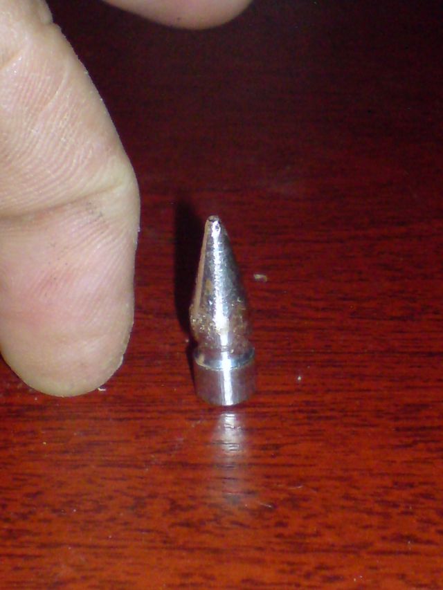

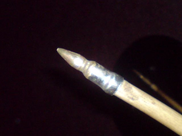

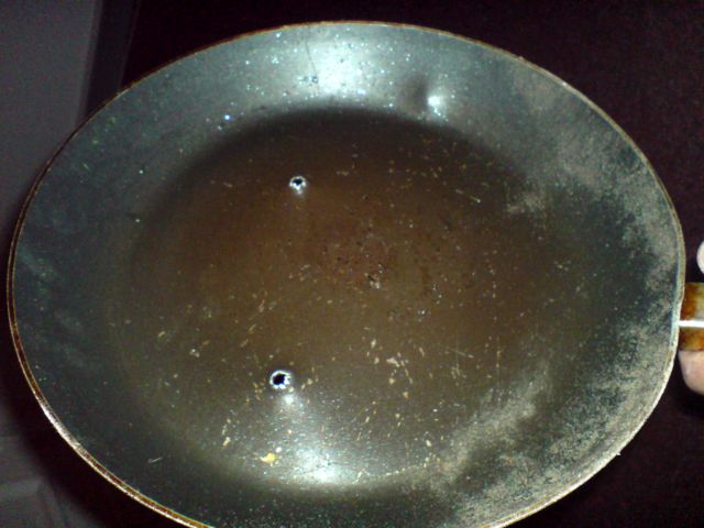

Hatte heut mal langeweile und wollt bratpfanne lochen. Nur wie? Na, altes hundehalsband und etwas vom abflußrohr.... Etwas idee und los. Aber seht selber. Kosten so 30 cent das teil.
loxley
Beitrag von loxley »
Und dann aus 15m die pfanne. Mit meinem 70pfund haselelb. Na geht doch...
Zuletzt geändert von loxley am 24.03.2010, 19:46, insgesamt 1-mal geändert.
klaus1962
Beiträge: 2279
@loxley
Schaut interessant aus.
Bis zum 2. Bild kann ich noch folgen. Stachel vom Hundehalsband, Rohr darüber und dann ...
... ist das Rohr irgendwie aufgequetscht ???
Kannst Du noch was dazu schreiben. Auch wenns mit dem Handy schwer fällt.
loxley
Also ich schneide ein stück rohr ca. 3-4cm ab. Das hat nen durchmesser vom schaft... Etwas kleiner. Schaft und niete haben den selben durchmesser. Das rohr schlag ich gut 2-3 cm auf den schaft. Abschleifen. Dann hat der niet ein gewinde hinten. Da schraube rein. Den kopf breitschlagen und etwas zentriert in den schaft einschlagen. Fertig. Kannst noch sekundenkleber einfüllen. Hält.
klaus1962
Beiträge: 2279
Ja, jetzt ist's klar.
Die Gewinde waren auf den Bildern nicht zu erkennen.
