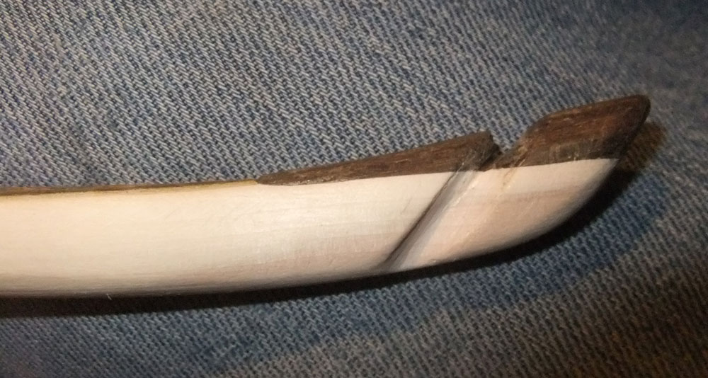

Die Idee mit den Heisskleber fixierten Billets zum Sägen des Spleißes wird von mir sofort gedanklich übernommen und ins Repertoire für Bearbeitungsstrategien aufgenommen.
@Heidjer den Hartriegel hats ja an den Enden ganz schön erwischt, Pflaster war voriges Jahr auch mit Glasgewebe zulässig.

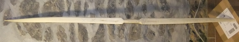

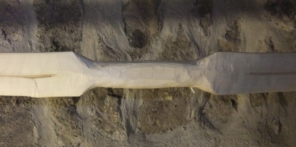

Der Stave ist immer noch im lauwarmen Flur.
Heute habe ich den Breitentaper von 38 mm (15 cm hinter den Fades) auf 20 mm angelegt.
Außerdem Dickentaper von 19 mm hinter den Fades auf 15 mm an den Enden.
Außerdem habe ich den Bauch gerundet. Das Teil biegt sich nun schon ganz ordentlich. Außer an zu steifen Stellen muss da wahrscheinlich nichts mehr weg.
Was jetzt noch fehlt ist die Griffgestaltung (da werde ich vermutlich ein Stück Hainbuche aufkleben --> schwer und bietet einen netten Kontrast zur Pflaume) und der Breitentaper an den Tips.
Der Stave macht auf mich einen recht trockenen Eindruck. Nächste Woche kommt er dann ins Haus.

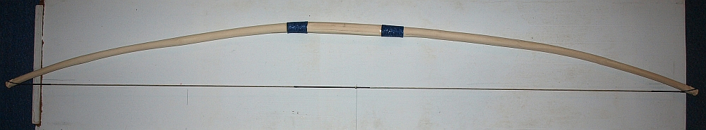

Habe Holler 1 nun etwas gekürzt und gebe ihn doch wieder ins Rennen. Er schießt und muss nur noch den Feinschliff erhalten.
30 lb bei Auszug 29", soll aber noch auf 30" Auszug kommen.
Ich nenne ihn "Der Gebogene Stock".

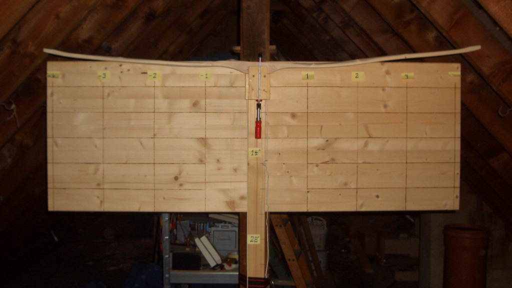

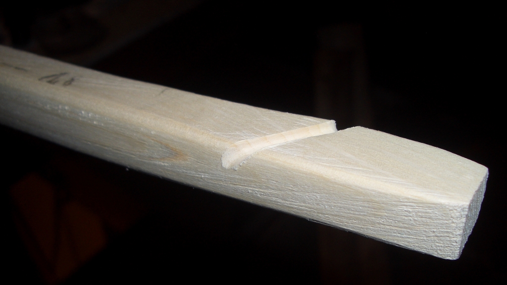

Heute hab ich vorläufige Sidenocks eingefeilt. Die brauchen zwar noch reichlich Nacharbeit (nicht so scharfkantig machen), aber für den ersten Wandtiller waren sie gut genug.
Grundsätzlich hab ich mich aus rein optischen Gründen gegen beidseitige Nocken entschieden aber ich bekomm die Sehne so auch weiter zum Pfeil. Irgendwie scheint die Biegung nämlich schon wieder etwas rausgegangen zu sein. Da muss ich evtl nochmal ran.
Das erste mal auf dem Tillerbaum war mir der rechte Tip zu hoch.
Ich hab dann den Griff etwas nachgearbeitet und so die Tips auf eine Höhe gebracht. Danach hab ich den Bogen das erste mal ausgezogen. Als die Tips auf Griffhöhe runtergezogen waren standen auf der Zugwaage schon gute 30#. Der linke Wurfarm darf insgesamt noch etwas schwächer werden. Das mach ich vermutlich erstmal über die Breite, weil er mir direkt hinter dem Fade etwas zu schmal geraten ist. Ansonsten hier meine Analyse (gelb = schwächen; rot = Finger weg)

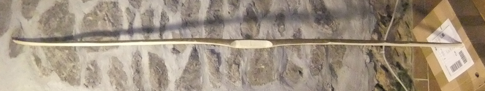

Habe die Wurfarme seitlich und am Rücken bearbeitet. Alle Kanten abgerundet.
Den Bauch weiter abgenommen, so das er jetzt einen guten Bodentiller zeigt. ( Ich habe entnervt aufgegeben ein Foto mit Selbstauslöser vom Bodentiller zu machen )
Vorläufige Nocken sind auch drann.
ABER vor dem Aufspannen ......Die Problemstelle
Der Ast wurde irgwie immer größer, je schmäler der Wurfarm wurde.
Da eigentlich kein Rückenring mehr vorhanden ist habe ich alles abgerundet.
Der Bereich bekommt ein Pflaster und bleibt steif.
Pflastermaterial ?
Leder, Garn oder Kunstsehne ( Etwas anderes habe ich nicht )
Was meinen die Experten?

@Zacki: Sorry, ich seh da gar nix! Schleif mal so glatt bitte, dass man den Faserverlauf sehen kann!

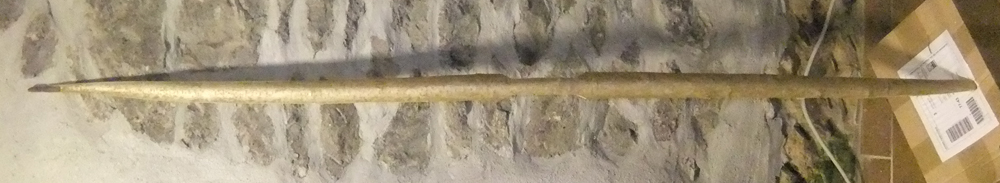

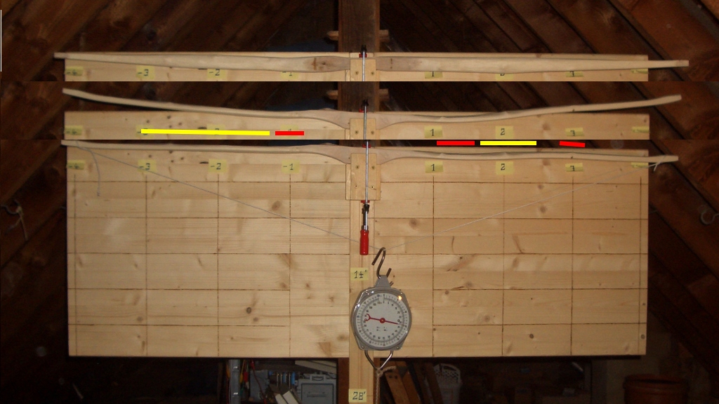

Jetzt hab ich mich erstmal dem Hasel gewidmet.
Zeitlich wird das ganze bei mir eng, die 3 Saplinge werden definitiv nicht alle in der vorgegebenen Zeit zu Bögen.
Am Boden biegt er sich schon ganz ordendlich, Overlays aus Maareiche sind dran (verleimt), es kann aufgespannt werden.
Einen Tillerbaum besitze ich immer noch nicht aber wenigstens hab ich mir mal ne Waage besorgt. Mal schauen wie ich das noch händele.
An Werkzeug war bis jetzt mein Lieblingswerkzeug die Hibbe dran, außerdem ein Messer und 40er Schmirgel. Okay, Maßband und Stift natürlich auch.
Hier ein paar Bilder:
Die Wurfarme verjüngen sich zur Zeit von 50 auf 10mm, Gesamtlänge 184cm
