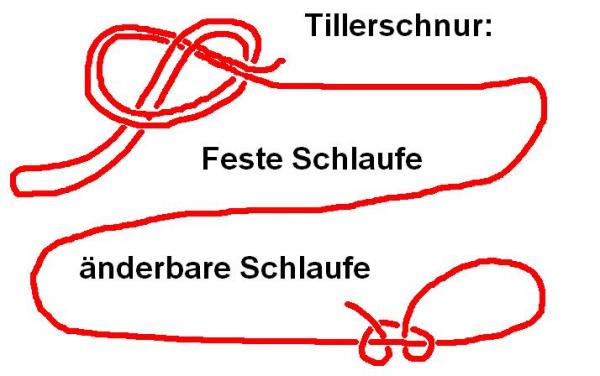

Alles, was Du als Griff aufbringst, sieht gut aus - WENN es DIR gefällt!!
Der Knoten geht so:
Beim Tillern reicht, wie gesagt, ne einfache Schnur, so lange sie stark genug ist!
Wichtiger ist, dass die Länge ständig angepasst wird! Schau mal im Lexikon links, ich meine, es war unter "Tillersehne"...
Ich knote meine so: Dabei ist die Schlaufe unten rechts die, die immer wieder geöffnet und angepasst wird!
Der Knoten geht so:
