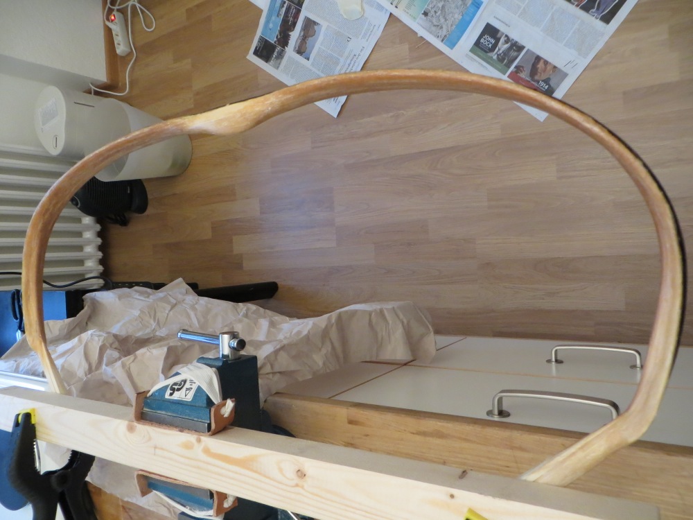

hm... ich bin der Ansicht das die stärker gekrümmte Seite einfach die schwächere ist, Horn und Holz werden da eine Spur dünner sein. Das sollte sich beim Tillern beheben lassen.

Ich würde das auch, wenn die asymmetrie nicht zu krass ist, das aufs tillern verschieben.
Ob die beiden Holzseiten (in Dicke und Länge aller Teile) _genau_ gleich waren kann jetzt eh nicht mehr festgestellt werden. Dafür ist das Tillern am Ende ja da, das auszugleichen.

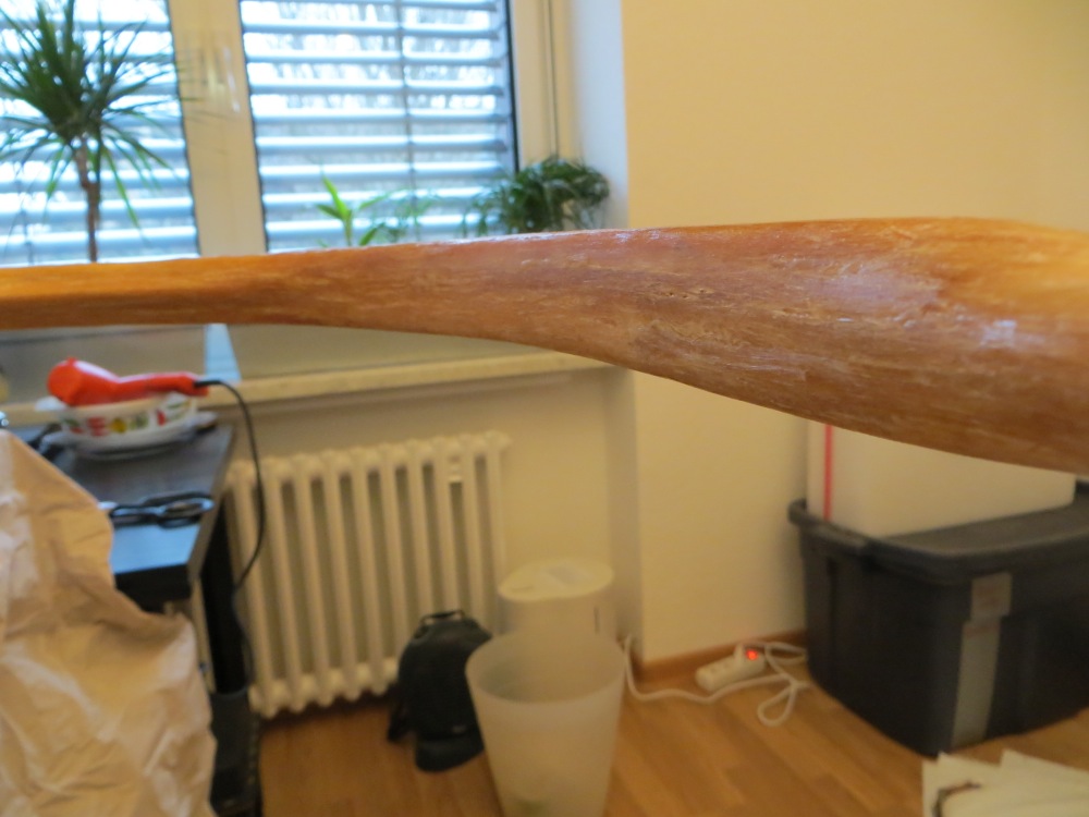

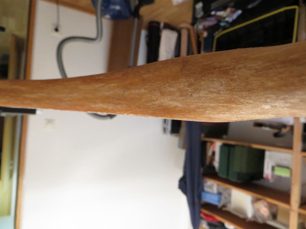

Bei dem hier habe ich die Sehnenschi mit Ziehklinge und Schmirgelpapier geglättet, die kleinen Risse mit kurzen Sehnenstückchen gefüllt und die Oberfläche anschließend mit Hautleim bepinselt, damit sich alle kleinen Härchen sauber anlegen und eine glatte Oberfläche entsteht. Ich denke, nach einer Woche in der Werkstatt kann der Bogen dann für gut 6 Monate in den Keller.
