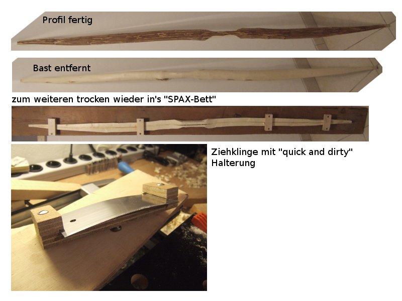

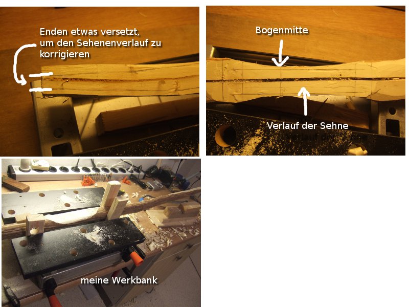

mit meiner Hasel ging's gestern weiter:
- den Rohling 3 Tage im Keller und 4 Tage im beheizten Raum gelagert
- Gewicht ging von 1752 g auf 1082 g runter
- der Schnitt am Griff ging von 1mm auf 4mm auf
- die seitliche Biegung (um die Sehne mehr in die Mitte zu bekommen) hat er durch's trocknen behalten
- Profil herausgearbeitet (am Griff mit der Raspel, sonst Zieheisen)
- den Bast am Rücken mit der Ziehklinge abgeschabt
- jetzt hat er 931 g und ruht festgespannt wieder ein paar Tage
Auch wenn ich bisher noch nicht viel getillert habe, bin ich guter Dinge dass da etwas schießbares rauskommt
Archerbald
