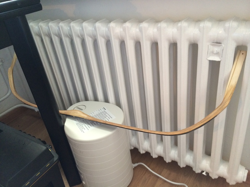

wenn ich mir anguke, wie weit die Tips jetzt im Moment von der Stellung im Vollauszug entfernt sind, wird mir als Selfbowbauer schlecht ... Auch wenn die WA ja vergleichsweise dünn sind, was die Sehne (und der Bauch) da an Längenänderungen mitmachen muß und hoffentlich mitmacht, irre

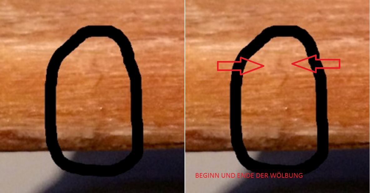

Da fährt man mal für drei Wochen weg, und schon sieht man nach Rückkehr so ne Zickzack-Linie unter der Sehnenschicht:
Kompressionsbruch?
- Beiträge: 22649
- Hat Dank erhalten: 179 Mal
Re: Osmane in spe, angepeilt 60# bei 31"
Hast Du die Sehnenschicht am Bauch??
Sieht für mich aus wie ne quer liegende Sehnenfaser!
Ich meine sogar die WÖLBUNG zu erkennen, in der die Längsfasern darüber verlaufen!
Schau's mal im Schräglicht an! Wenn Du ne Wölbung erkennen kannst, ist es nur ein Faden...
Arry mein wohl Kompressionsbruch am Rücken durch den schrumpfende Sehnenbelag (meine Vermutung).
Ich sehe das wie Rabe - da würde ich mir keine Sorgen machen. Btw, es schadet der eigenen gesundheit, wenn man so einen Sehnenbelag immer wieder allzu kritisch betrachtet
. Nee. lass man, Sehne ist zwar ein tolles Material, aber es wird keinen Holzkern zum Kompressionsbruch treiben.

Ravenheart hat geschrieben:Hast Du die Sehnenschicht am Bauch??![]()
Genau.kra hat geschrieben:Arry mein(t) wohl Kompressionsbruch am Rücken durch den schrumpfende Sehnenbelag (meine Vermutung).
Ich schaue morgen nochmal bei Tageslicht nach - hoffentlich habt Ihr Recht!

Kann aber auch durchaus sein dass sich durch zuviel Reflex nachziehen die Sehenenschichte an der Stelle abgehoben hat, wenn es so ist kannst du versuchen die Stelle mit dem Haarfön zu erwärmen und dann mit einer Spritze und einer Injektionsnadel Leim einbringen dann gleich mit Hosengummi wickeln und nochmals mit dem Haarföhn erwärmen.
Erstmal danke für die Hinweise! Hab den Prügel eben aus dem Keller geholt, aber auch bei Tageslicht sieht es nicht viel anders aus. Also inkonklusiv. Deswegen werde ich einfach weiterfahren und beobachten.

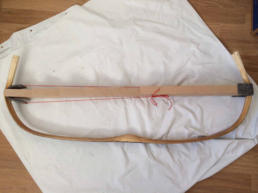

Sodele, es geht los.

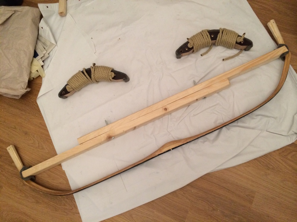

Zuerst geht es darum, beim Kasan-Auge durch Erhitzen und Begradigen möglichst viel Reflex rauszunehmen, damit der Bogen handhabbar wird. Zugleich versucht man, Verdrehungen herauszuwringen, indem man den Bogen nach dem Erhitzen in die Gegenrichtung verdreht und erkalten lässt. Dabei bedient man sich eines Werkzeugs, das wie ein Tillerbaum ohne Fuss aussieht: Das Asa Gezi. Es kommt in die Biegung zwischen Tip und Kasan und hält den Bogen gestreckt.

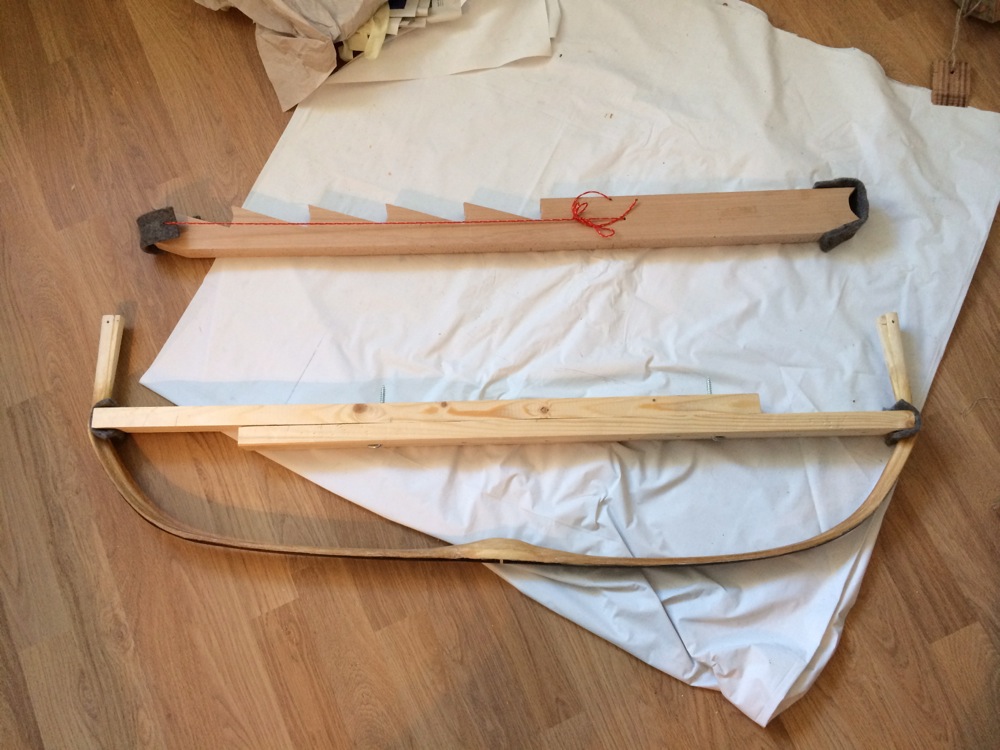

Hier die erste Runde: Das kommt davon, wenn man das Zubehör vor dem eigentlichen Bogen macht. Mein Asa Gezi ist zu kurz. Oder der Bogen war nicht reflex genug. Jedenfalls ist bei der längsten Raste schon Ende Gelände. Kurz improvisiert, während ich ein neues Asa Gezi gebastelt habe. Und hier die alte und neue Fassung im Vergleich. Die neue ist längenverstellbar und hat noch etliche Rastungen mehr zu bieten.
Bei der Aktion wurde klar, dass die beiden Sal sich nicht symmetrisch darstellen (das wird später korrigiert) und dass der eine Wurfarm leicht verdreht ist. Werde morgen mal versuchen, diese Verdrehung rauszubekommen.
Arry

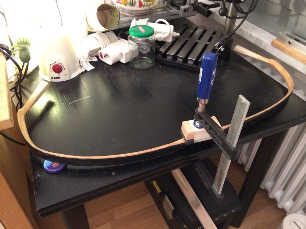

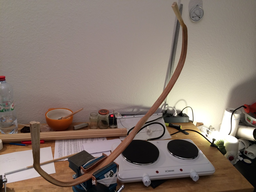

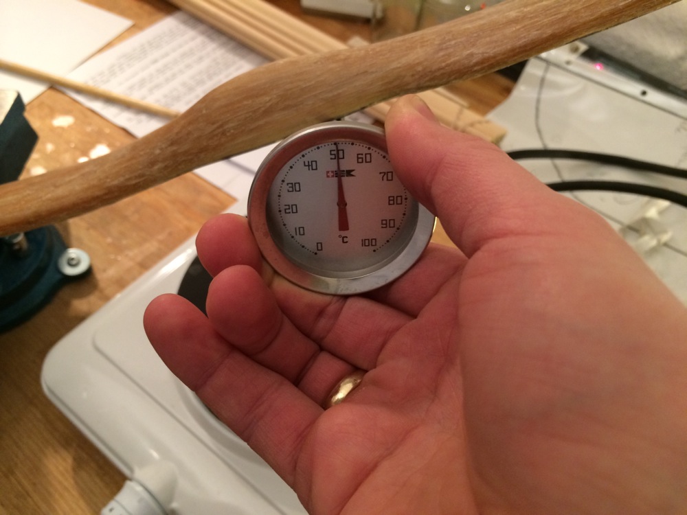

Heute zweite Runde erhitzen und verdrehen. Die Methode braucht Zeit, Geduld und mehrere Durchgänge, scheint aber zu funktionieren! Mir fiel auf, dass beide Tips nicht ganz in der späteren Biege-Ebene waren (äh, ich hoffe, das ist verständlich). Keine Ahnung, wie das passiert ist. Jedenfalls habe ich beide Übergänge zw. Kasan und Tip erhitzt und in die jeweilige Gegenrichtung geknechtet. Bei der Gelegenheit habe ich den einen Tip auch noch etwas nach außen gehebelt, damit beide im gleichen Winkel zum Bauch stehen (äh, auch hier hoffe ich, dass das verständlich ist).
Aber so ganz happy bin ich noch nicht. Bei dem einen Wurfarm habe ich das Gefühl, dass die Oberfläche des Horns irgendwie schräg ist, also nicht genau senkrecht zur Biege-Ebene. Wenn das stimmt, dann hätte ich irgendetwas Gröberes falsch gemacht. Vlt zu unterschiedlich die Seiten der Wurfarme mit Sehnen belegt, so dass sich in die Wurfarme eine leichte Spirale reingezogen hat? Na ja. Ich will mir jetzt Zeit lassen und genau überlegen, was da los ist.

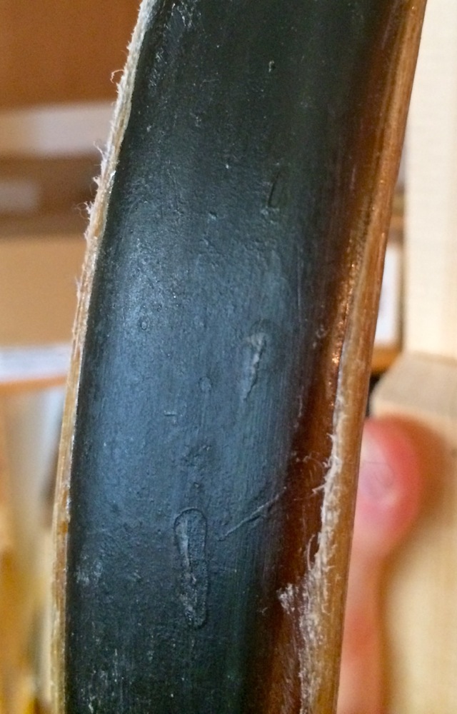

Eine erfreuliche Sache: An dem einen Kasan-Auge hatte ich im Horn zwei schuppenartige Stellen, also leichte Defekte. Meine bisherigen Versuche, dort Sekundenkleber einsickern zu lassen, waren nicht erfolgreich. Der Kleber blieb an der Oberfläche und kam nicht in die Spalten. Durch das Öffnen der Kasan-Augen gingen sie wohl ein Stück weit auf, und der Superkleber zog gleich fröhlich rein. Grüße

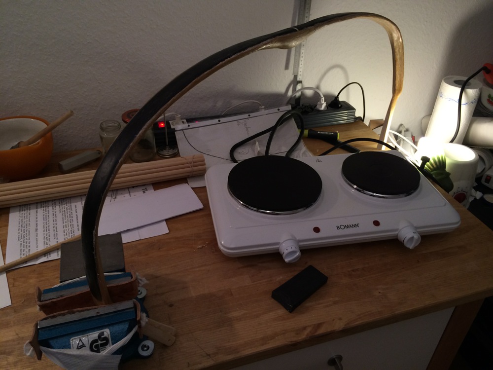

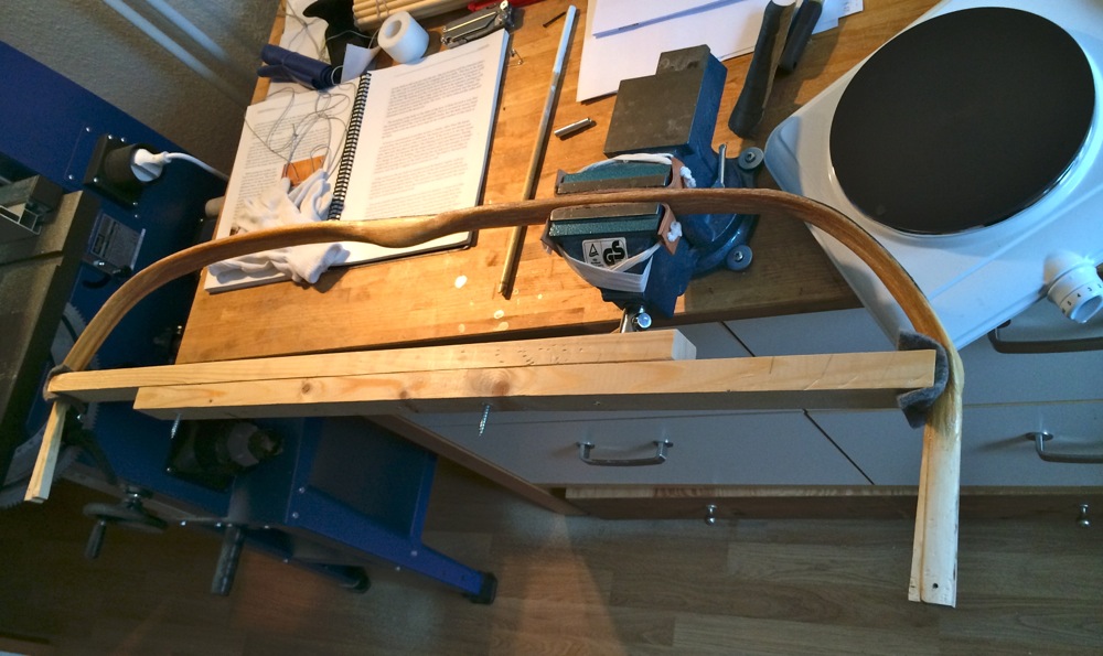

Nach längerer Betrachtung habe ich gemerkt, dass der Bogen sich im Griff leicht zur Seite gebogen hat. Nach dieser Erkenntnis habe ich weitere Korrekturen weiter außen an den Wurfarmen erstmal sein gelassen... Meine Überlegung: In der Mitte anfangen und dann nach außen arbeiten. Sonst biege ich an den Tips irgendwas zurecht, was dann durch die Änderung im Griffbereich hinfällig gemacht wird.
Hier also die Griffoperation:

Aber einige Sachen versteh ich nicht ganz. Warum nimmst du den Reflex teilweise wieder heraus? Man möchte doch einen starken Reflex bei so Kompositbögen haben oder nicht? Das erreicht man doch dadurch, indem sich die Sehnen beim verleimen zusammen ziehen?! Geht dadurch auch nicht Zugkraft verloren?
Und macht es dem Hautleim nichts aus den immer wieder zu erwärmen?
Bzw. wird dieser durch das erhitzen nicht wieder flüssig?
