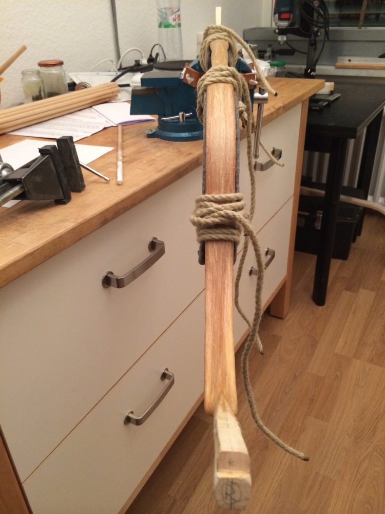

Inzwischen ging es ein wenig weiter.

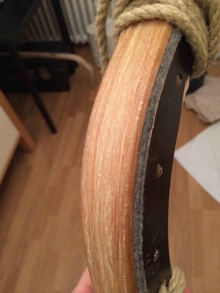

Diese Fotos sind bereits einige Tage alt. Hier sieht man, wo das knisternde Geräusch beim aufziehen auf die Tepliks herkam - ausschließlich von den Rändern... Das wird wohl der Poisson-Effekt sein.
Mit den Tepliks auf dem Bogen nochmal die Flucht kontrolliert - und tatsächlich, der eine Tip hat noch eine leichte Abweichung nach rechts:
Dann noch die seitliche Krümmung im einen Sal korrigiert:

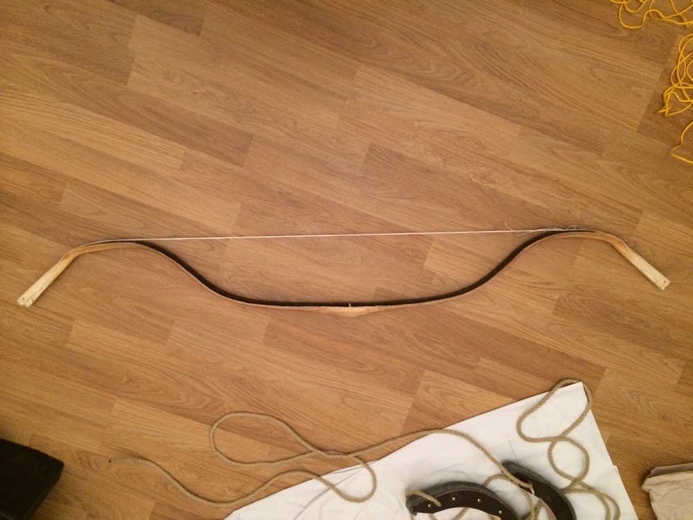

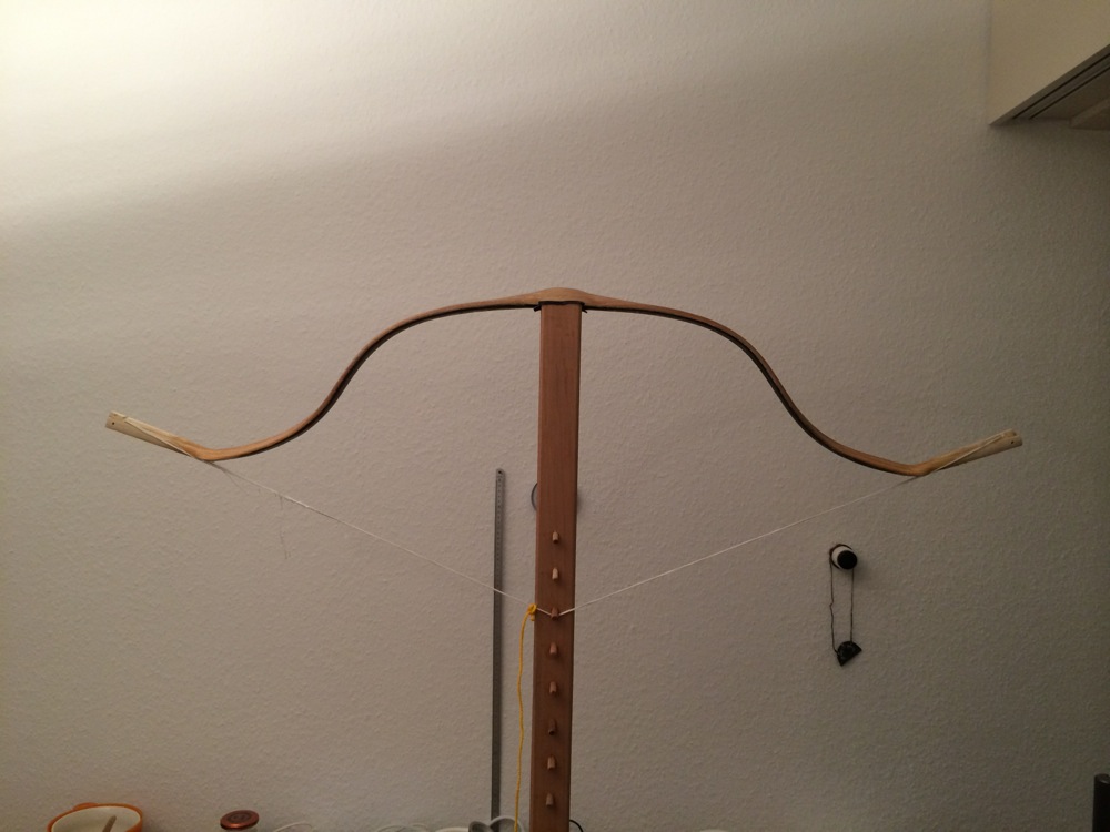

Heute habe ich schnell eine (wirklich gruselige und zu lange) Tillersehne gebastelt und den Bogen erst auf Tepliks gebogen und dann mit diesem Provisorium gespannt:
Und weil mich der Hafer stach, auch noch auf dem Tillerbaum mit dem Teil und ein paar Zoll ausgezogen. Das müsste ungefähr die spätere Standhöhe sein:
Und noch ein klein wenig weiter. Mehr habe ich mich heute aber nicht getraut - man sollte sein Glück nicht überstrapazieren ;)
Die Sehne muss man sich natürlich kürzer denken. Aber auch wenn klar ist, dass die Form noch nicht so ganz stimmt - der Bogen biegt sich für mein Auge ziemlich symmetrisch! Das hatte ich nicht zu hoffen gewagt ;D
Leider habe ich keine Auszugswaage. Aber der Bogen fühlt sich recht stramm an. Vielleicht lässt sich morgen etwas mit einer normalen Badezimmerwaage improvisieren, auf die ich den Tillerbaum draufstelle.

He.. super, der ist wunderbar im Gleichgewicht, beste Voraussetzungen um in Ruhe am entgültigen Tiller zu feilen, Gratulation.
