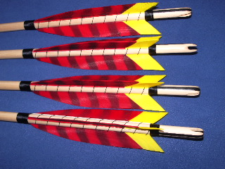

Meine aktuellen:
Leider recht unscharf geworden ::)
Meine "Standardpfeile" (davon gibts noch 3 weitere die nicht im Bild sind):
Von links nach rechts: Pseudoflu (4" Shield 6fach helikal), erster Versuch mit ner eigenen Federschablone, Flus (14cm, 3fach helikal, volle Länge)
arrowfan
Beiträge: 653
Hat Dank erhalten: 30 Mal
Re: Pfeilpräsentationen 2
Beitrag von arrowfan »
Die Kompination rot/gelb kommt irgendwie gut.
Gruß Rolf
