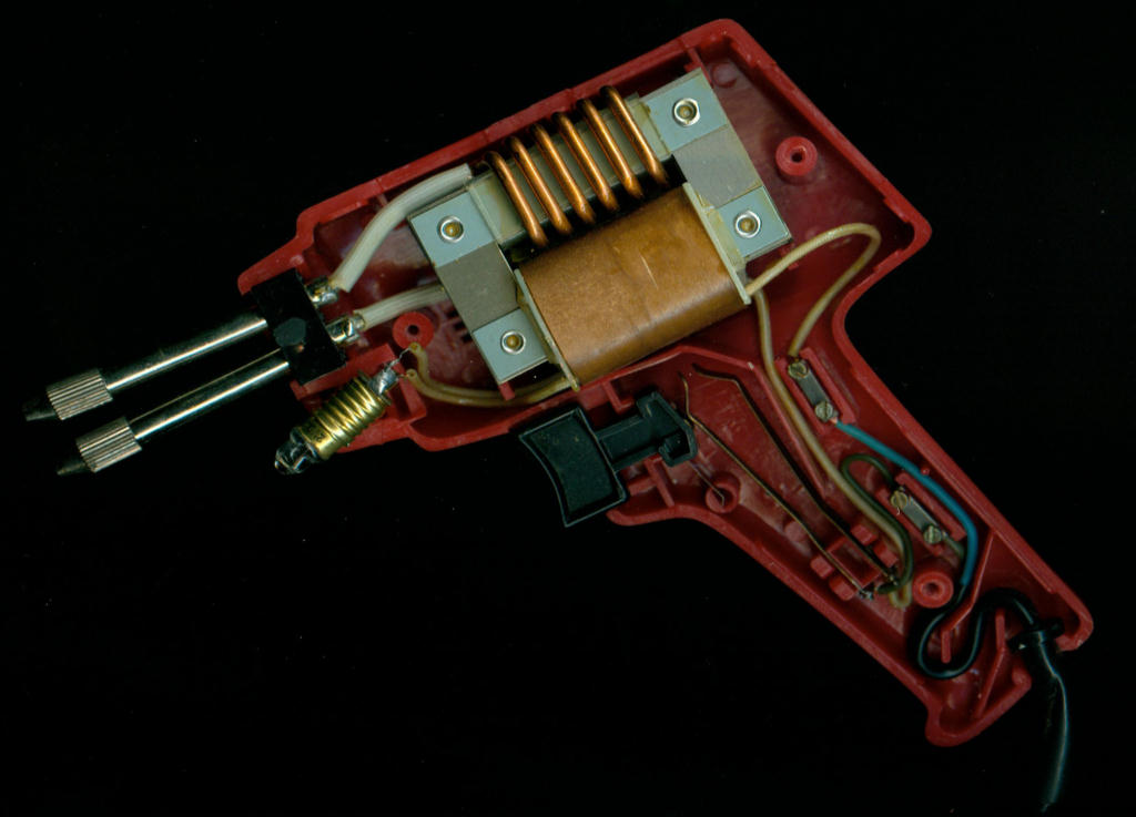

- klaus1962
- Beiträge: 2278
- Hat gedankt: 2 Mal
- Hat Dank erhalten: 5 Mal
Re: Federbrenner - Bauanleitung?
@Gali
Das Messen der Sekundärwicklung ist, sagen wir mal, schwierig. Mein Messgerät (ist kein sooo teueres Teil) kann höchsten auf 0,1 Ohm genau messen. Es zeigt mir 0,3Ohm an. Aber ich glaube die kommen eher von den Meßleitungen des Instruments als von der dicken Wicklung. Jedenfalls zeigt das Instrument auch die 0,3 Ohm an wenn ich die Meßspitzen aufeinander halte !!!
Das heißt der Innenwiderstand muß zwangsläufig kleiner sein.
Ich glaube es wäre besser den inneren Widerstand (über Spez.Widerstand von Kupfer)auszurechnen.
Der Kupferdraht ist wie schon geschrieben 3,5mm dick (=ca. 10mm²) und abgewickelt ca.480mm (6 Windungen 20mm*pi*6 +Zuleitung 35mm +Zuleitung 70mm) lang. Dazu kommen noch die beiden Klemmen für den Heizdraht (2 x 65mm lang 5mm dick aus verchromten Stahl oder so).
Bei der Primärwicklung ist eine Wicklung für das Glühlämpchen (2,2V 0,25A) mitgewickelt. Die kann ich nicht messen ohne das Lämpchen auszulöten.
Ansonsten zeigt mir das Meßgerät 80 Ohm für die Primärwicklung an ?

Das Ding, so scheint mir, ist aufgebaut wie ein Schweisstrafo - bei Kurzschluss (Lötspitze) fällt die Spannung zusammen und es fliest gerade so viel Strom (und natürlich Spannung=Leistung :-) das die Spitze heiss wird. Zur Sicherung und Regelung ist noch eine Lampe eingebaut. Höchst Effizient da eine Lampe wenn sie nicht leuchtet einen niedrigen und wenn sie leuchtet einen hohen Widerstand hat was wiederum verhindert das das Ding als ganzer zu heiss wird. Lampe überbrücken und du hast für kurze Zeit einen höchst effizienten Schweistrafo: wenig Spannung und mächtig viel Strom :-)
Das alles hilft dem lieben mschwanner jetzt leider überhaupt nichts - er muss immer noch experimentieren.

Die Lampe ist parallel geschaltet. Das ist nur ein kleines Glühlämpchen das den Arbeitsbereich beleuchten soll, mehr nicht.
Natürlich ist das ein bischen mehr als U=R*I ( nicht R=U*I *gg*)
Aber klar, das ist sowas wie ein Schweißtrafo.
Theoretisch müsste man auch noch das Übertragungsverhalten und die Sättigung des Magnetfeldes berücksichtigen, und und und...
Es geht mir auch darum, das ich dann vll dem Matthias einen Draht an die Hand geben kann mit dem es klappen müsste. Vielleicht ein wenig länger machen wenn er zu Heiß wird, oder kürzen wenn er zu kalt bleibt...
Und da der Klaus hier gerade so ein Ding auseinandergebaut hat, nutze ich die Gelegenheit, das mit ihm mal durch zu gehen und zu gucken wo uns das hin führt

Dieses mistige Ohmsche Dreieck - dauernd hüpfen die R´s uns I´s dorthin wo sie nicht sollen *grrrr*Galighenna hat geschrieben:Die Lampe ist parallel geschaltet. Das ist nur ein kleines Glühlämpchen das den Arbeitsbereich beleuchten soll, mehr nicht.
Klaus schreibt das das Lämpchen unterschiedlich hell leuchtet (je nach Draht), das es mitgewickelt ist und das es 2,2V hat - klingt für mich nach einer Spannungsbegrenzung (bzw. Kurzschlusssicherung) - man müsste das ganze mal sezieren aber ich glaube nicht das uns der Klaus da ranlässt :-)
Kann der liebe Klaus mal den Widerstand messen (das Messgerät einfach am Stecker anklemmen) und dann das Lämpchen überbrücken (mit einem 4 Quadrat Kupferdraht z.b.) und nochmal messen?

- klaus1962
- Beiträge: 2278
Naja, ob das was wird ?
Ich hab nochmal gemessen. Widerstand Primärwicklung 79,8 Ohm (mit und ohne Lampenkurzschluß)
Das Lämpchen konnte ich übrigens rausschrauben (nix auflöten, ich sollte halt genauer schauen
Deshalb konnte ich dort auch messen.
Die Lampe dürfte wohl auf einer zweiten Sekundärwicklung hängen. Die hat 1,5 Ohm.
Was es allerdings mit dem "schwächer leuchten" bei einem dickeren Heizdraht auf sich hat, kann ich mir auch nicht erklären.
