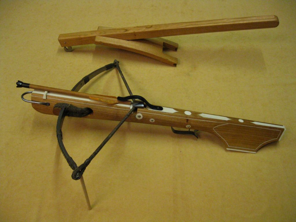

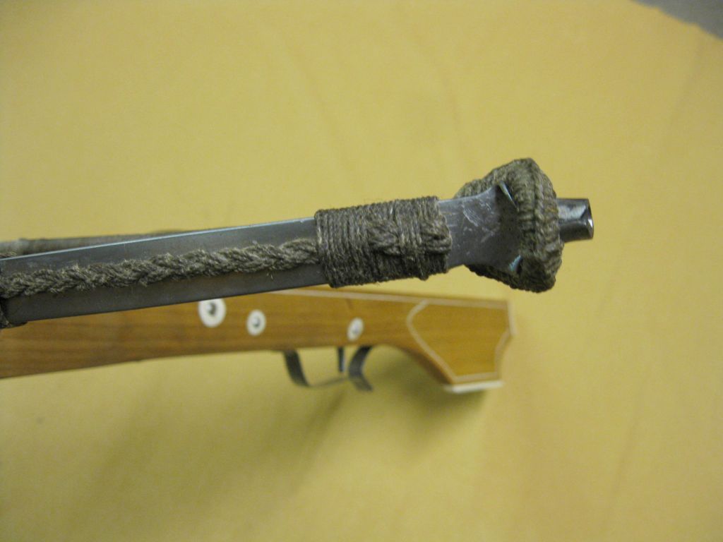

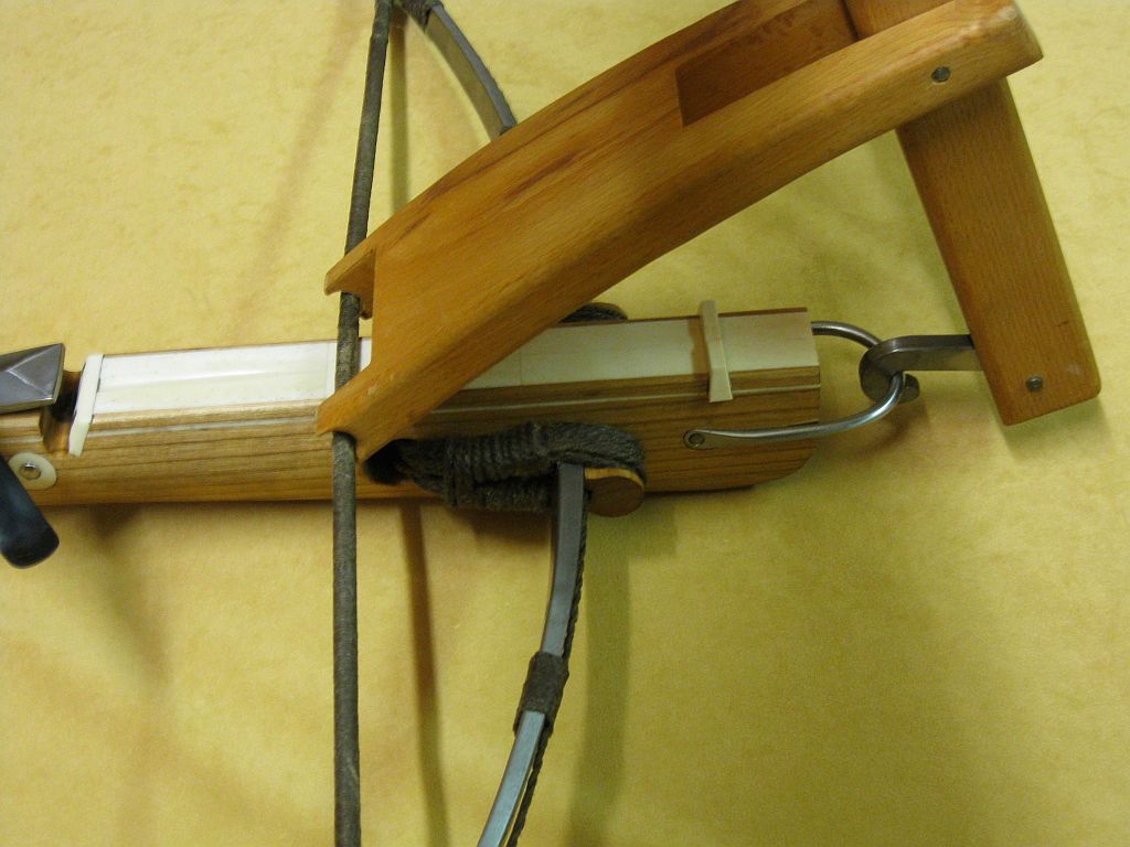

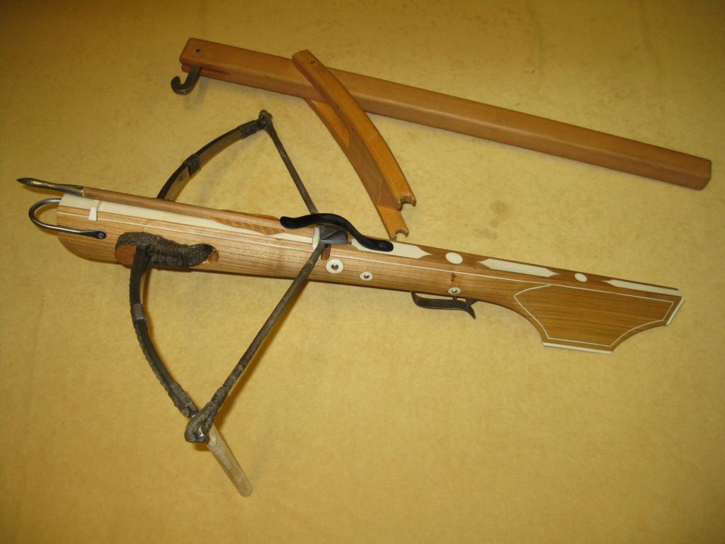

Ich bin nun auch mal wieder dazu gekommen weiter zu bauen.
Die vielen Märkte im Sommer auf denen ich mit meinem Armbruststand gebucht bin lassen doch nur wenig Zeit. Aber jetzt ist sie schussfertig, ca. einhundert Schuss hat sie schon hinter sich. Nur mit dem Bolzenhalter als Visier habe ich ein Streukreis von 10 cm auf 20 m.
Jos

Theudebald2
- Beiträge: 446
- Registriert: 28.02.2010, 18:49
Re: Armbrust mit Winde
hallo Josef,
Glückwunsch zu dieser absolut gelungenen Arbeit .
Sieht klasse aus !
Gruß Werner
Sieht klasse aus !
Gruß Werner
Gefällt mir sehr gut, Josef. Schön schlicht und elegant und auch die Streuung spricht für die Waffe und den Erbauer.
- Galighenna
- Beiträge: 8836
Ja mir gefällt sie auch sehr gut! Es ist schön zu sehen wie sauber und genau das alles gebaut ist. 10cm auf 20m können sich glaube ich sehen lassen!
Wie viel Zuggewicht hat die AB noch?
- Ritter Jos
- Beiträge: 592
- Registriert: 02.02.2004, 18:52
Danke für euer Lob!!!!
Wer Lust hat mal damit zu schissen, wir sind am Wochenende in Bad Langensalza.
Das genaue Zuggewicht habe ich noch nicht gemessen, ich bin knapp unter
dem maximal Auszug von 185 mm geblieben. Es sind aber über 100 kg.
Jos
Jos

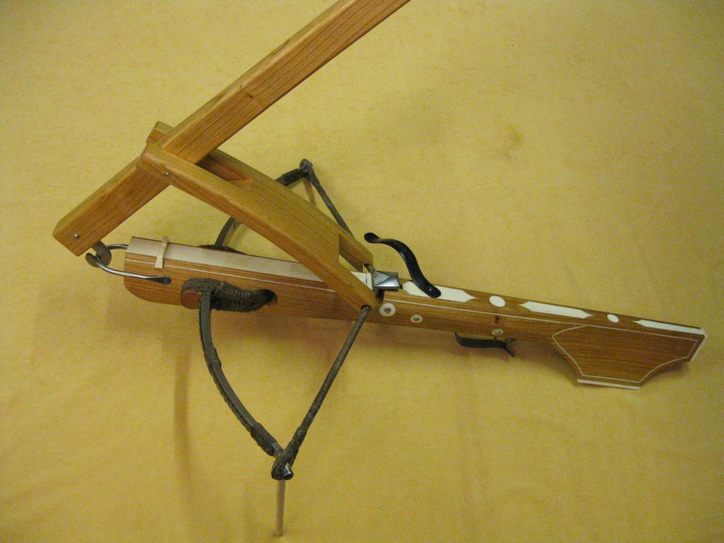

- Ritter Jos
- Beiträge: 592

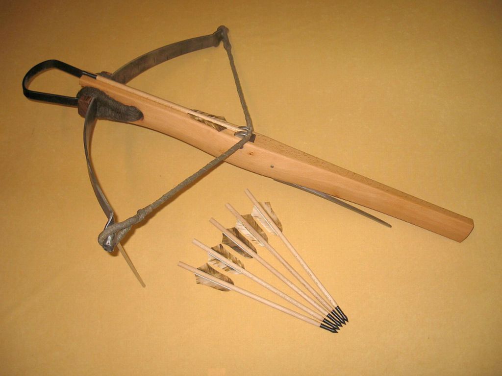

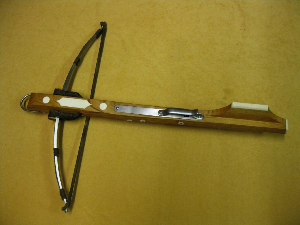

Ich habe mir auch mal wieder einen Abend in der Werkstatt gegönnt und für meinen Schnepper eine Wippe aus Wildkirsche gefertigt. Ich bin am überlegen ob ich ihr nicht auch einiges an Bein auflegen sollte.
Jos
Jos
- Ritter Jos
- Beiträge: 592

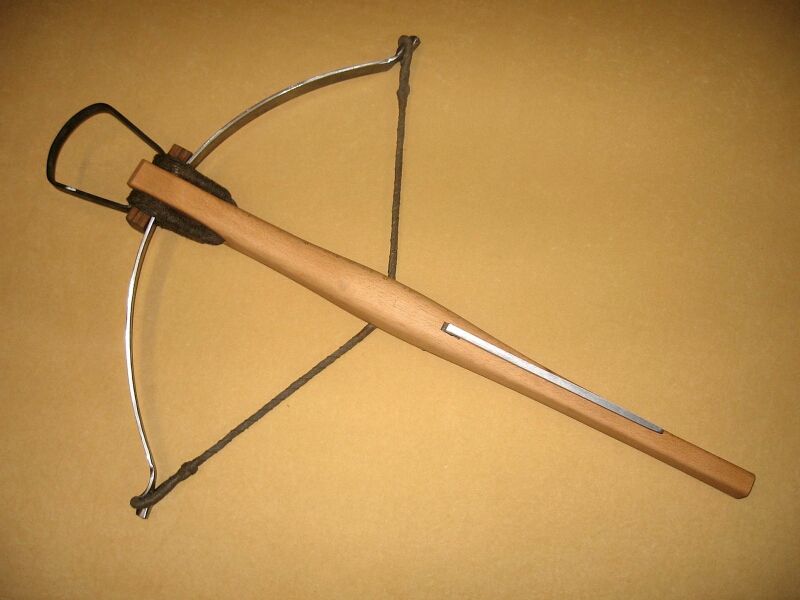

Jetzt in der Zeit ohne Mittelaltermärkte bin ich mal wieder öfter in meiner Werkstadt.
Die Säue ist aus Buche. Bogen 72 kg Zugkraft.
Einfach ja, aber äußerst genau im Schuss und vor allen durch den Trittbügel schnell zu spannen.
Jos
Jos

Hallo Josef ,
Zu Deinem wunderbaren Klappenschnepper würde auch eine beinverzierte Wippe passen.
Die Neue -schlicht aber sauber gearbeitet.
Hast Du die Sehne auch selbst gemacht ?
Ich bräuchte zur Sehnenfertigung nämlich noch einige Tips welche den Anleitungen (Jahrblätter 2011 und 2004)nicht
zu entnehmen sind.
1.wie endet der Kettelfaden in Richtung Knoten -wird da vernäht oder verknotet oder überwickelt ?
2.die weitere Umwicklung des Knotens und deren Ende
3.wo beginnt die Spirale der Sehnenumwicklung mit Schlagfaden ?
4.aus wieviel Fadenstücken besteht die Umwicklung
5.Behandlung mit Wachs ?
Du siehst -Fragen über Fragen
Gruß Werner
zu entnehmen sind.
Gruß Werner

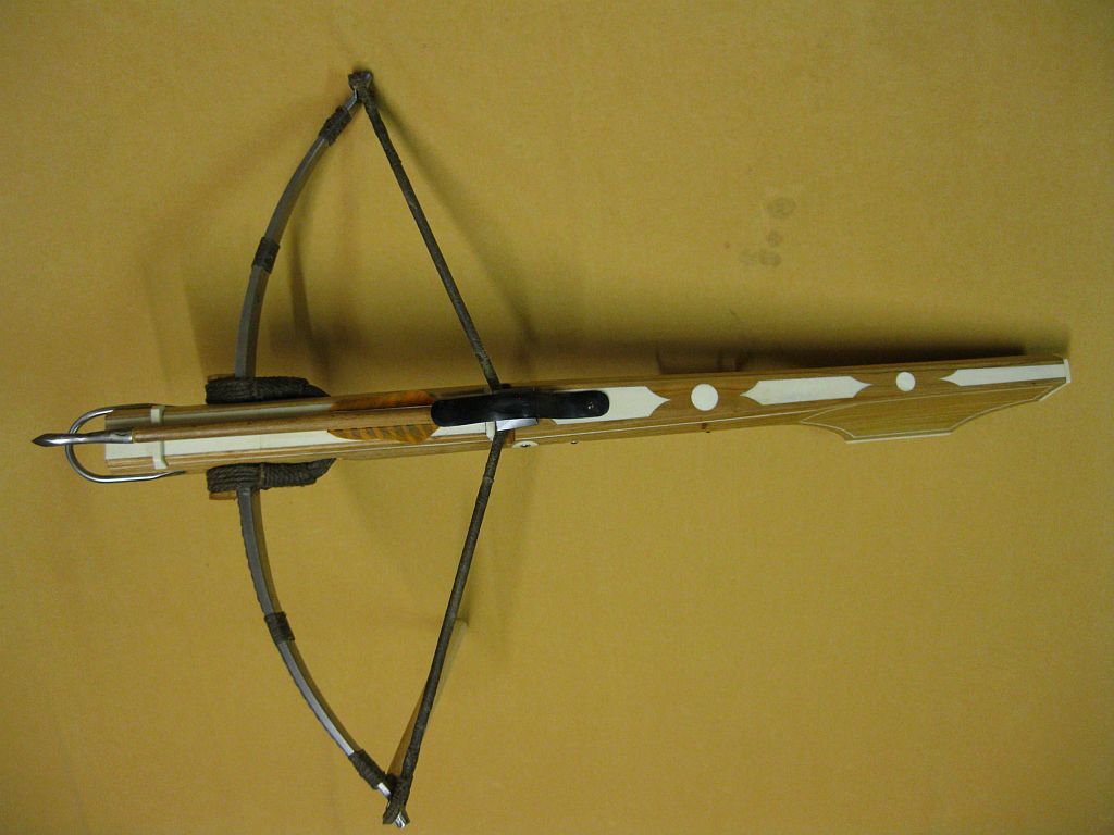

Nach Wochen der Genesung war ich auch mal wieder in der Werkstadt.
Der Bogen hat folgende Abmessungen.
Bogenlänge gesamt 754 mm
Sehnenlänge 706 mm
Mitte 35x8,5 mm
Außen 24x5,5 mm
Sehnenstand 60 mm
Bei einem Auszug, Bogen - Schloß = 260 mm
Für meine neue ist die Sehne schon fertig. Es wird mal eine mit vier Achsen. Den Plan habe ich schon lange fertig.
Jos
Sehnenlänge 706 mm
Mitte 35x8,5 mm
Außen 24x5,5 mm
Sehnenstand 60 mm
Jos

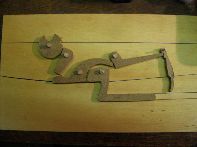

- Ritter Jos
- Beiträge: 592

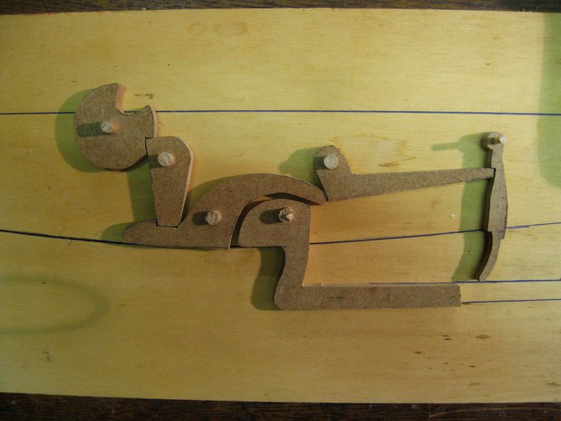

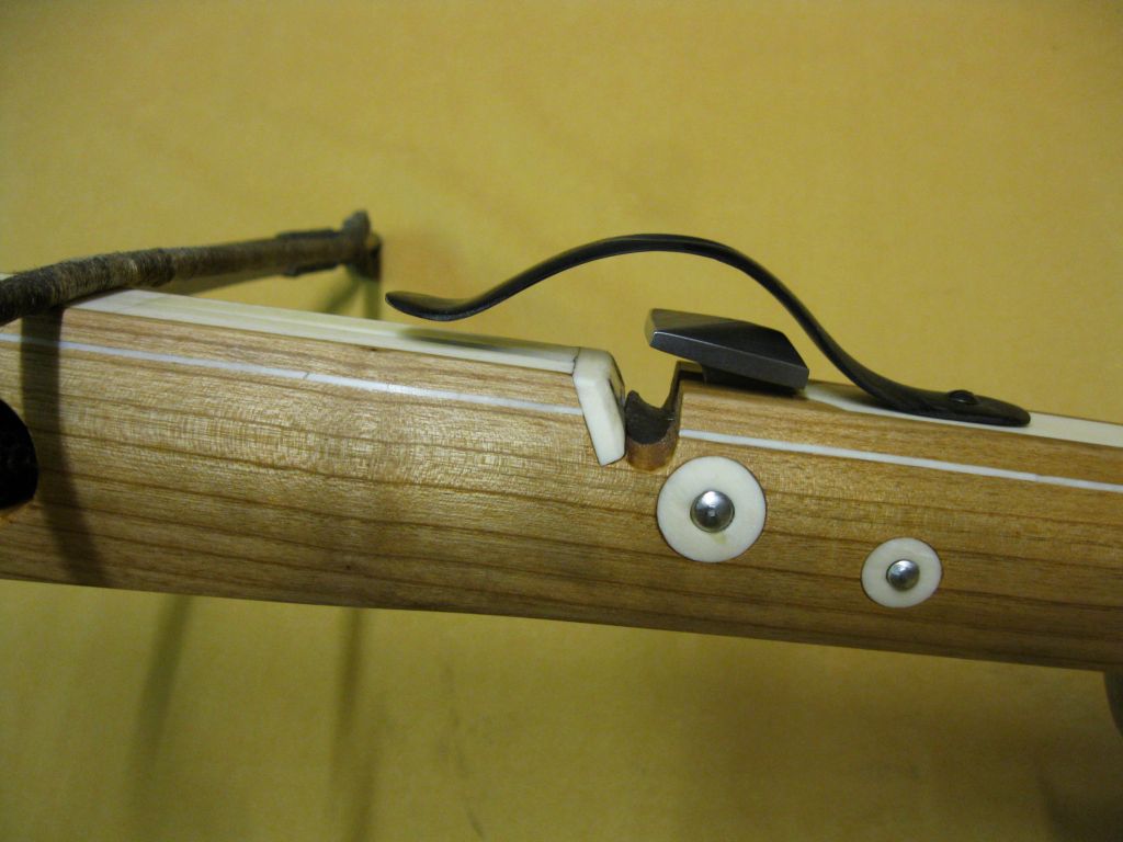

Das Modell für das Schloss ist fertig.
Einmal geöffnet und einmal geschlossen.
Jos
Jos

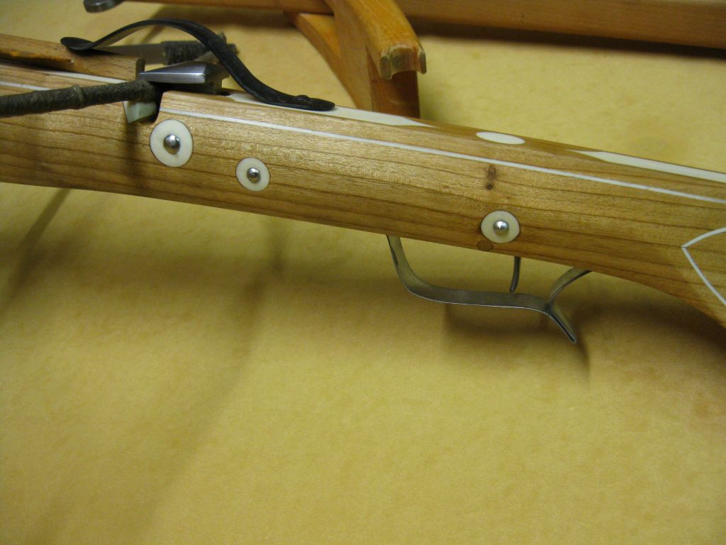

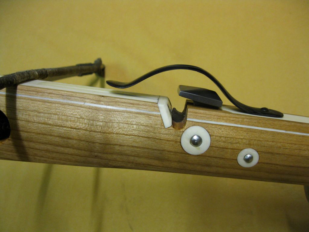

- Ritter Jos
- Beiträge: 592
Er dient eigentlich nur noch als Schutz, das der eigentliche Abzug nicht ungewollt betätigt werden kann.
Jos
Jos
hallo jos !
also wenn ich das richtig verstehe und sehe , würdest du den grosen abzugbügel ja gar nicht benötigen !
lg. konni
lg. konni
Guck dir mal die schwereren 4-Achs Armbruste an (von Theudebald z.b.).
Da wird das Abzugsgewicht drastisch heruntergebrochen, nen etwas zu starker Tick am Abzug würde sehr schnell die Nuss lösen.
Daher ist der lange, frühere Abzugsbügel zum Schutz von Stecher (etc.) dageblieben und hat sich dann irgendwann, schätze ich, zum aktuellen Abzugsschutz bei Gewehren, Pistolen etc. verkleinert.
@Jos: komme langsam voran und denke, dass ich in ein paar Wochen montieren kann, rufe die Tage, mal durch^^
Gruß Martin
(der morgen einen Kurs in CNC-Metallbearbeitung besucht)
Gruß Martin
