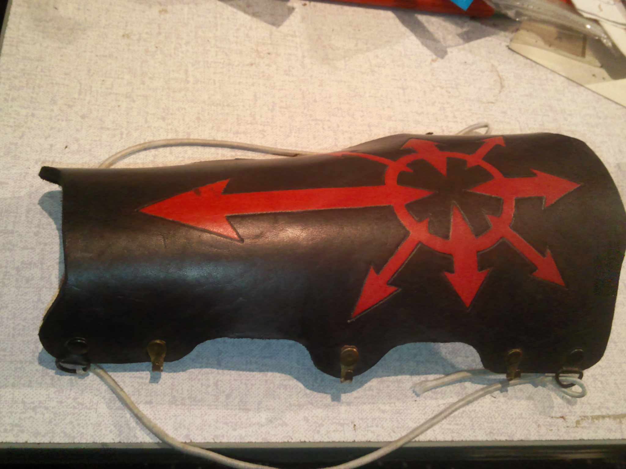

Wozu ist diese "Stange" an der Schnürung? Mit den beiden Messern - wird das Ding nicht etwas schwer (oder gilt es jetzt als Stabilisator ;-)
Habe überall in den Regeln geschaut, konnte nirgends eine Gewichtsbeschränkung für Armschutz finden O0
Das Holz ist ein Test, das lose Ende des Gummizuges wird vom Handgelenk nach oben stramm gezogen
und in die Nut im Holz eingehängt. Quasi Einhandverschluss. Ist verbesserungsfähig. ;D

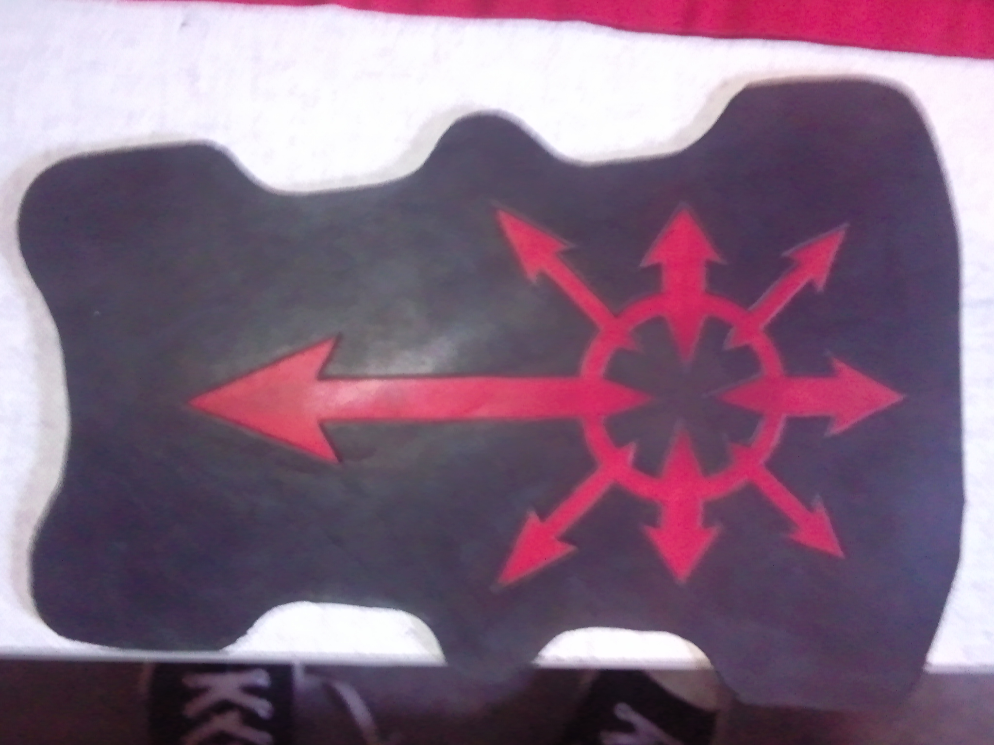

so dann werd ik auch mal was bei steuern
Versuch1
Versuch1
Versuch1 fertig
Versuch1 fertig
der neue für mein Frauchen
lg die Zwiebel

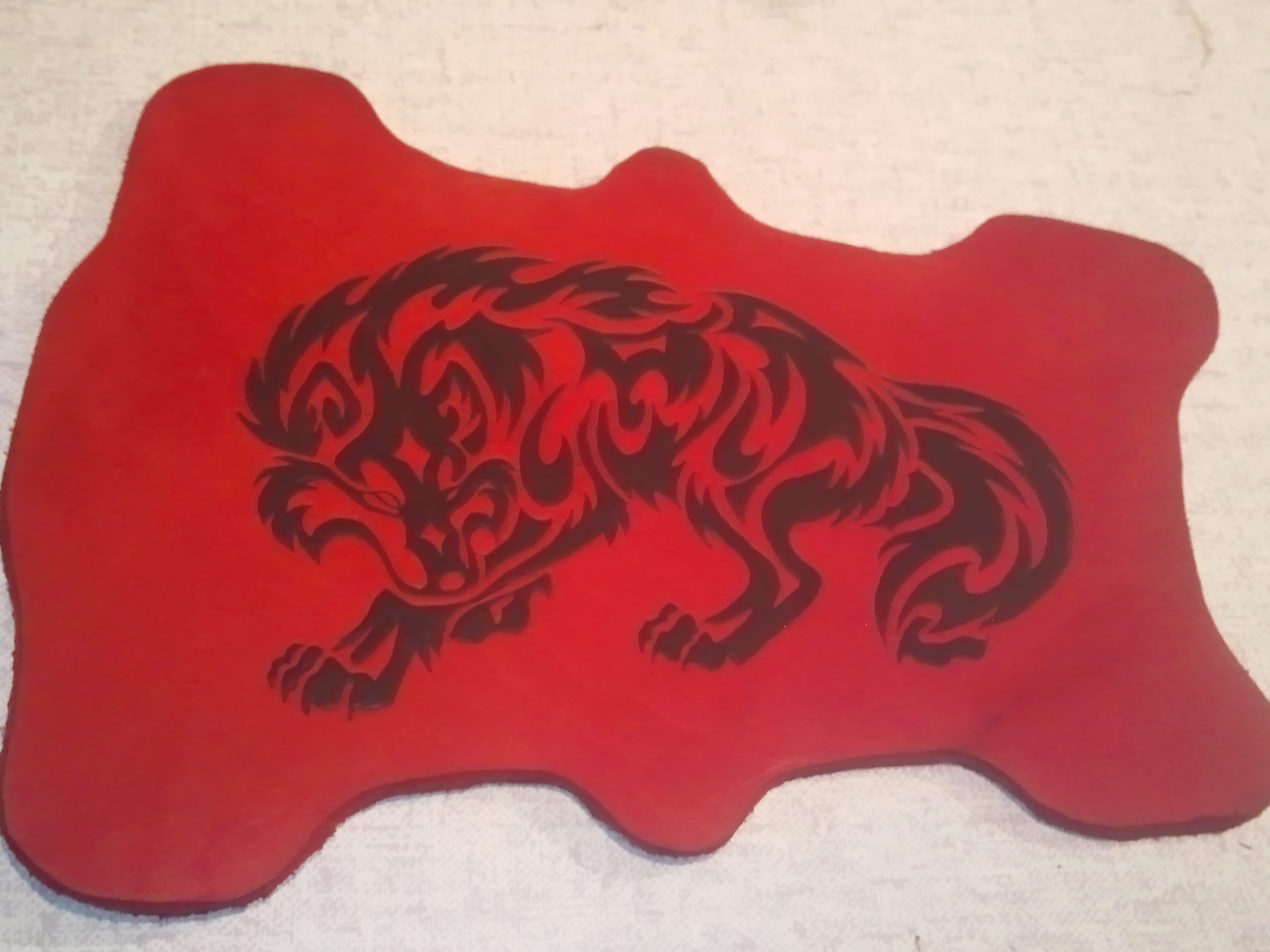

Wirklich gut! Mit welcher Technik sind denn die Muster in das Leder gekommen? Mir will dazu gerade nichts einfallen. Punzieren fällt aus. Vielleicht geschabt, also abgetragen?
Zwiebeljunge
Beiträge: 65
Registriert: 05.12.2010, 18:48
Re: SAMMELTHREAD: zeige Fotos von deinem genähten Armschutz
Beitrag von Zwiebeljunge »
Die Aussenlinien sind mit nem leerem Kugelschreiber gezogen.
Danach mit nem feinem Pinsel und Lederfarbe nach gezogen und ausgemalt ;D
Zuletzt geändert von Zwiebeljunge am 04.11.2011, 23:49, insgesamt 1-mal geändert.
Windmann
Beiträge: 844
Beitrag von Windmann »
Ha, auf dem Fotos bildete ich mir flächige Vertiefungen ein. Schön selbst hereingelegt. Dennoch, besonders der Wolf ist absolut sauber gearbeitet. Ich weiß, was das bedeutet. 8)

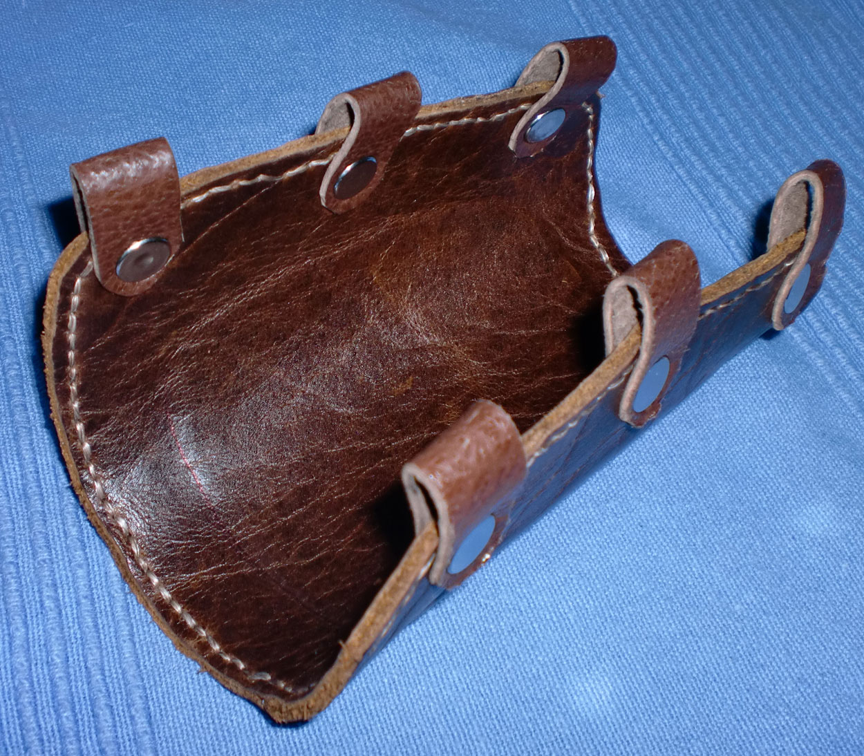

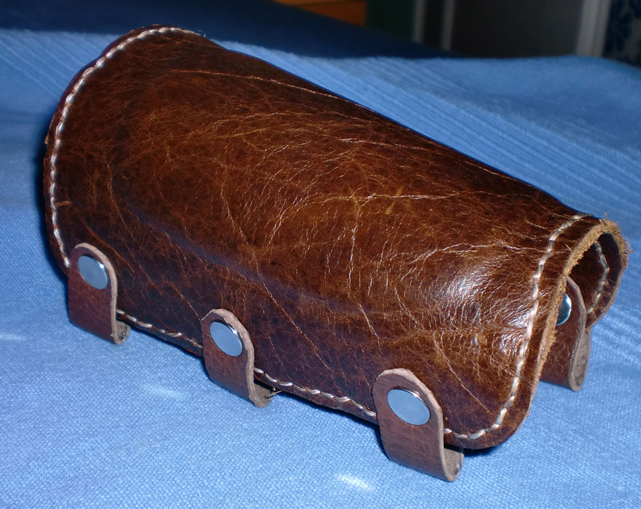

Gian-Luca hat mir heute gezeigt, wie man Leder näht und einen Armschutz bastelt.
Nochmals vielen Dank! :-)
Ich möchte euch hier also meinen allerersten selbstgebauten Armschutz zeigen.
Er besteht aus drei Lagen Leder, also einer äusseren Lage, dann einer kleineren mittleren Lage aus dickerem/steiferem Leder und aus der Innenlage. Die Lagen sind verleimt (dabei über eine Sprühdose gebogen worden) und dann aussen genäht. Die Lederschlaufen sind angenietet.

Windmann
Beiträge: 844
Schaut super aus. Mit was wirst Du ihn zusammen halten? Gummischnur oder Lederband?
FluFlu
Beiträge: 1070
Beitrag von FluFlu »
Im Moment wird er durch eine dicke Schnur zusammengehalten.
Das geht super - sieht aber nicht gaaaaanz so gut aus.
Ich denke ich werde Hanfschnur, dünnes Lederband, und noch diverse andere Möglichkeiten ausprobieren.
Liebe Grüsse
fluflu

Hallo Flu Flu.
der ist Dir doch gut gelungen. Hast Du mit zwei, oder mit einer Nadel genäht?
Sieht prima aus. Und die Protektion ist bestimmt ausreichend.
L.G. deckelsmoog
FluFlu
Beiträge: 1070
Ich habe mit einer Nadel genäht.
Und ja der Schutz ist mehr als ausreichend!
Für einen viel stärkeren Bogen müsste man das zwischen die beiden Aussenteile eigeleimte kleinere Teil eventuell verdoppeln, um den Schutz zu erhöhen.
Liebe Grüsse
fluflu
