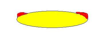

Re: Osage Recurve mit Sehnenbacking
Ansicht im Querschnitt durch den Wurfarm.
Gelb: Holz
Rot: die 0. Sehnenlage
Gelb: Holz

@Axel: Danke, gute Idee! Somit wird dann die erste Sehnenschicht gleichmäßig dick und nicht am Rand platt gedrückt?

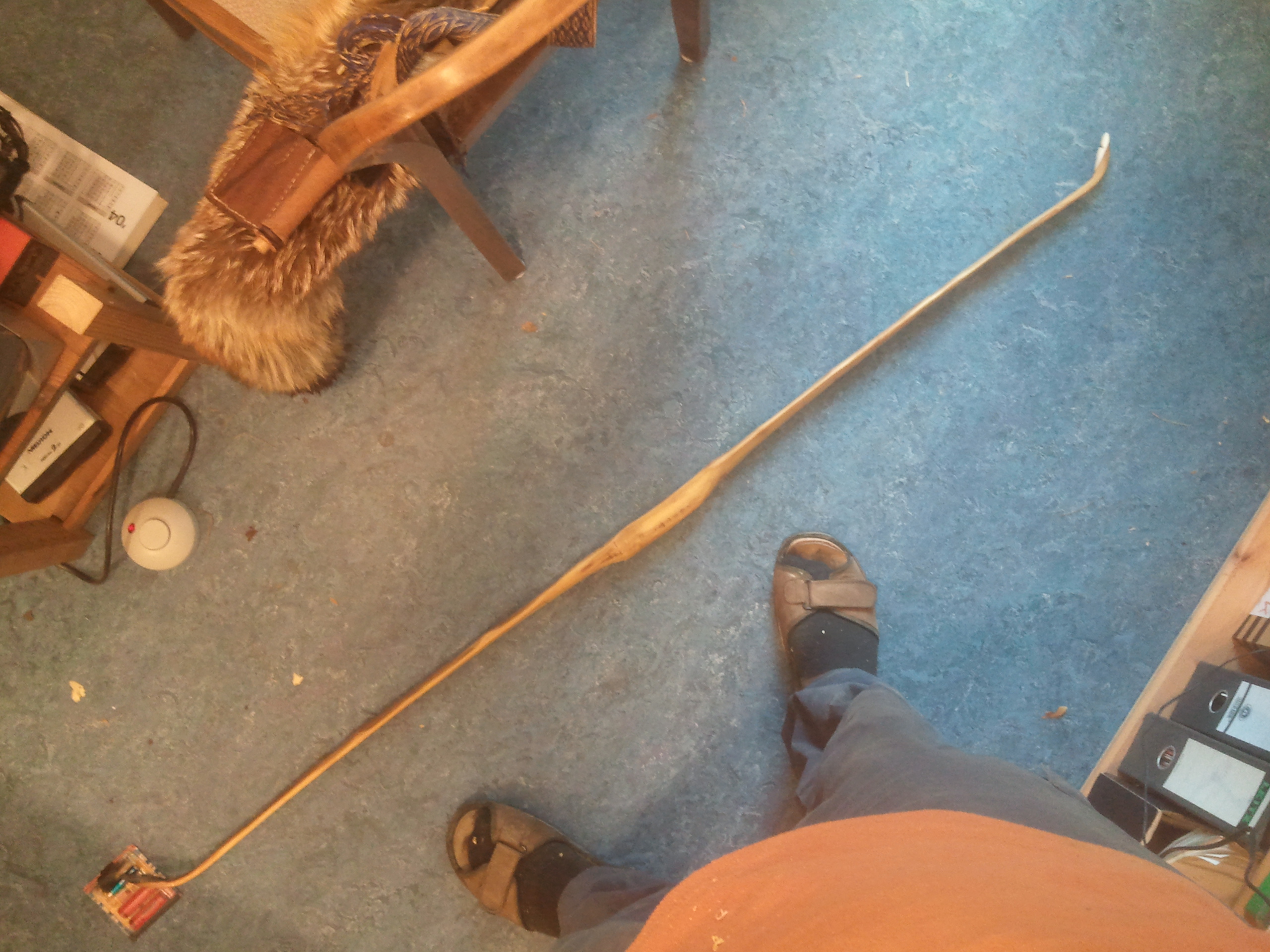

So, meine "Shorty" ist auch soweit.
141cm NtN, bis 26" gezogen, ca. 53# Zuggewicht im Moment
Besonderheit: die WA sind in sich ziemlich verdreht. Es beginnt ca. 30 vor dem weißen Tip (oberer WA) und geht bis 35cm am unteren WA.
Die ersten Schüßße hat er hinter sich, Stringfollow ca. 3cm am oberen, 2cm am unteren WA.
@Jo, ich weiß, die Bilder sind sche..., aber mehr gibt meine Handyknipse nicht her. Die Objektivabdeckung ist verkratzt. Ab Ende nächster Woche kanns bessere Bilder geben.
Hintergrund zum Rohling: der kurze Rohling ist das Ergebnis von einigen schiefgegangenen Versuchen, Tips nur mit Heißluft zu biegen
- nicht aufgepasst und das Osage war verkohlt. 2 Staves versaut...
Also: verkohlte Enden abgeschnitten (abgebrochen) und als "Shorty" weiterverwendet.
Nächster Schritt: Rücken abschleifen, aufrauhen und mit Hautleim einlassen.

@Jo, ja, das ist der Zweck dieser beiden Wülste. Ich hatte das Problem, das die erste Sehnenlage plattgedrückt wird und teilweise seitlich herausgequollen bzw. Richtung Bauch verschoben war. Und wenn die erste Lage so dick war, das genügend auf dem Rücken verblieb (also auch nur schwach angepresst) war sie auch so stark, das beim Trocknen Längsrisse entstanden.
