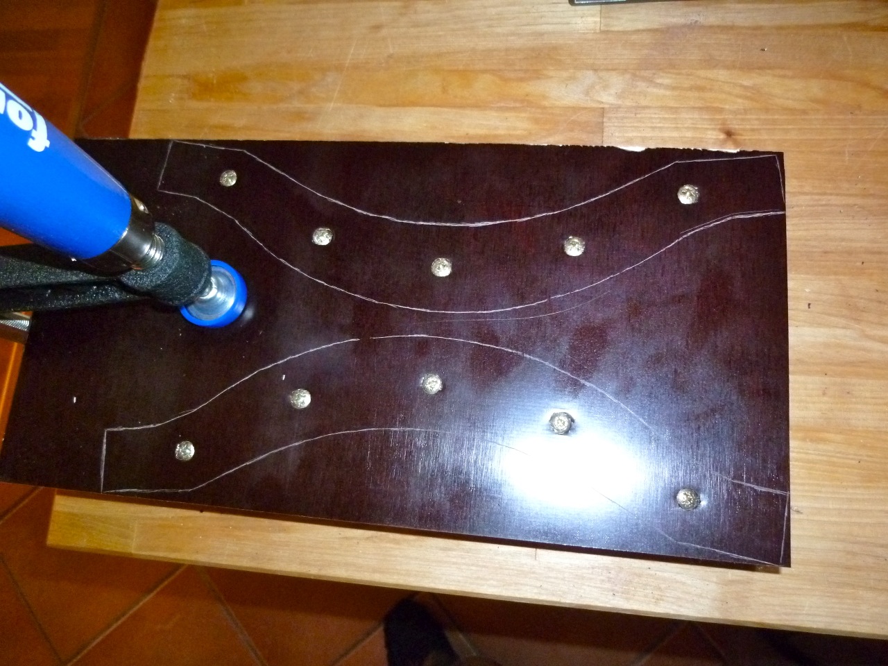

Heute ging es ein wenig weiter mit den Vorbereitungen. Diesmal waren die Tepeliks dran, das sind die Einbiegehilfen, mit denen man die unter starkem Reflex stehenden Wurfarme später daran gewöhnt, dass sie sich biegen sollen:

Sehr schön
! Sieht wirklich gut aus! Wie hast du das ausgesägt, mit Hand oder Stichsäge? Eine leichte Vertiefung (Kehle) fehlt noch in der Mitte damit der Bogen nicht nach links oder rechts ausbricht.

Hehe, die Stichsäge wars
Mit der Hand hätte das zu lange gedauert.

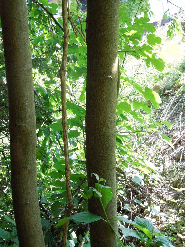

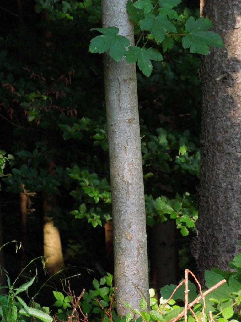

ich komm gerade von der Holzpirsch, hier siond 3 potentielle Kandidaten, alles Bergahorn, stehen am Waldrand und lassen somit Ringdicken von 5mm erhoffen, äußerlich ist kein Drehwuchs erkennbar:
In allen 3 Kandidaten sind Stücke mit ca. 70cm astfrei und gerade vorhanden. Ich persönlich würde Kandidat 3 nehmen, aber bevor ich die Säge starte, könnte ja noch der eine oder ander Experte seine Meinung dazu äussern.

Lord Hurny, Du bist großartig! Herzlichen Dank für die investierte Zeit!

Hmm ich tue mich immer schwer auf diese "Eggsberdden" Nachfragen zu antworten...
Im Ernst, es ist schwierig zu sagen welcher der beste ist. Theoretisch reichen 8-10 cm Durchmesser und wirklich Astfrei (zumindest in einem ca. 4 cm breiten Streifen). Letzeres ist aber meistens einigermaßen schwierig. Oftmals taucht dann doch noch ein Loch irgendwo auf. Auch bei allen drei Kandidaten sieht man noch Astaugen, auch wenn eigentlich astfrei. Sowas sollte man nicht mitverarbeiten.
Nun aber genug orakelt, der Mann vor Ort kann am besten entscheiden
also Lord Hurnys Kandidat.

Ja, mein "un-educated guess" wäre auch, dass Kandidat Nr 3 gut aussieht

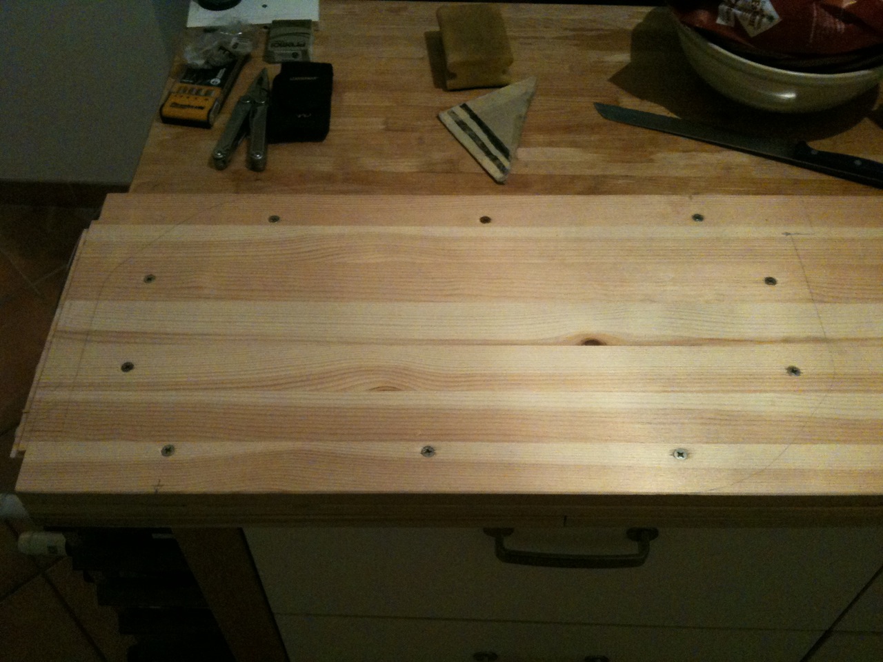

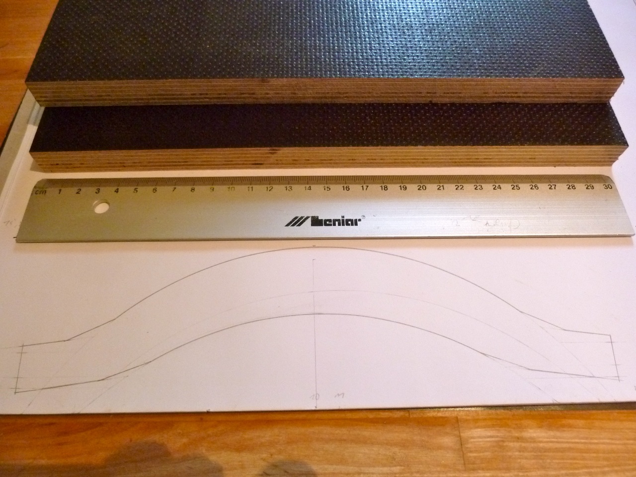

Wie Feanor ja immer richtig hinweist: Als erstes braucht man die Biegeformen. Daher habe ich heute wieder Ikea-Produkte zweckentfremdet, die noch im Keller herumlagen. Ein 80cm IVAR-Regalbrett, zwei 40cm IVAR-Regalbreter und ein 80cm GORM-Regalbrett wurden miteinander verheiratet. Auf der Oberseite ist die Biegeform zwei mal angezeichnet, unten bilden die zwei kurzen Regalböden den Boden und dazwischen sind an den zukünftigen Außenkanten die Leisten aus dem GORM-Brett als Abstandhalter. In den nächsten Tagen wird das alles der Stichsäge zugeführt
Die beiden Formen laufen jeweils in einem Anschlag aus. Darüber kommt dann eine Art Brücke, in der die Leiste festgekeilt wird.
