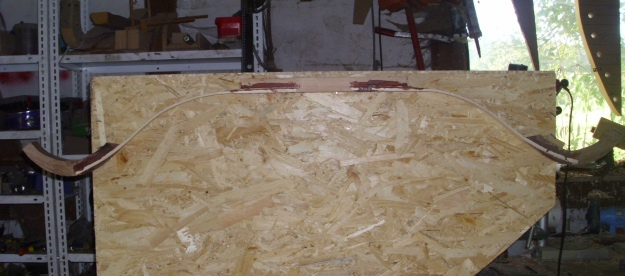

Bis heute Abend konnte ich dann doch nicht warten um zu sehen was da los ist ::)
Q&D like habe ich eben als Aufspannhilfe ein paar Nägel in ein Rest OSB Platte gedroschen und den Bogen Probehalber gespannt .
Mein vorher gemachter Handtiller der Wurfarmleisten hat funktioniert , sie biegen sich schon recht einheitlich und einer ist wie vorher gesagt etwas stärker.
Nun muß getillert werden , damit die Biegung aus dem kleinen Bereich sich gleichmässig über den kleinen Wurfarm verteilt .
Das dürfte recht schnell gemacht sein .
Hier der aktuelle Stand :

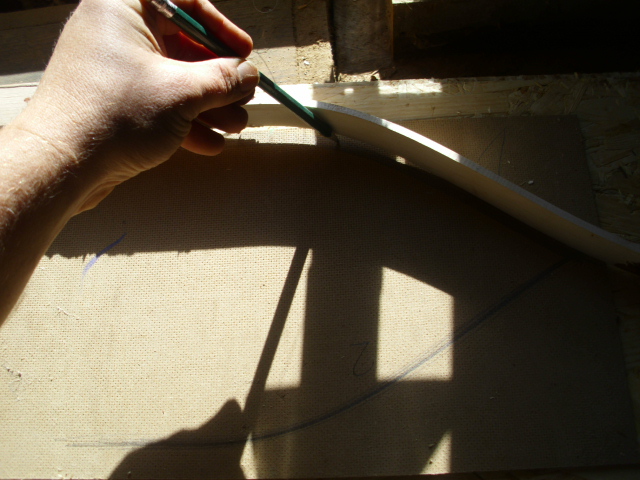

Um die Korrekturen am Tiller besser sehen zu können habe ich mir kurzerhand die Biegungen auf eine Schablone gezeichnet :

Getillert habe ich eben nach dem Schießen auch noch etwas ;)
rechts noch etwas im unteren Drittel denke ich und dann sollte es gut sein.
Habe ihn bis etwa 23 " Ausgezogen , mehr wollte ich dem kleinen nicht zumuten ,bzw dem Ahorn .

@Snake Jo : Sag mal, auf welche Höhe soll ich den Korpus aufspannen um die Form für die Tepeliks abzugreifen ?

Re: Komposit, erste Schritte & Fragen
acker hat geschrieben:@Snake Jo : Sag mal, auf welche Höhe soll ich den Korpus aufspannen um die Form für die Tepeliks abzugreifen ?
Ich schlage vor, dass du leicht über Spannhöhe gehst. Begründung: Man soll ja beim ersten Aufspannen bzw. Einbinden der Tepeliks den Bogen nicht unnötig stressen, daher nur eine geringe Biegung, die man dann auch gerne 24 h drin lassen darf. Des weiteren ist es angenehm, wenn man eine Form hat, bei der man gleich die Sehne einhängen kann.

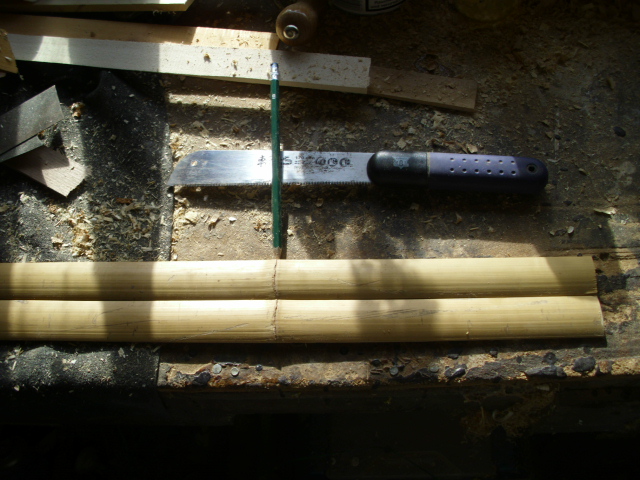

Die Wurfarme aus Bambus für den zweiten Türken sind vorbereitet , man beachte das sich die Nodien je an der gleichen Stelle im Wurfarm befinden werden , Bambus vorher testen auf Bruchverhalten ! Anleitung im How To Bereich .

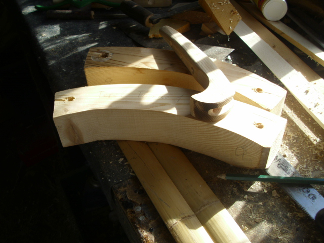

Aus einer Ulmenbohle habe ich mir ein Griffstück für Nr 2 gesägt .
