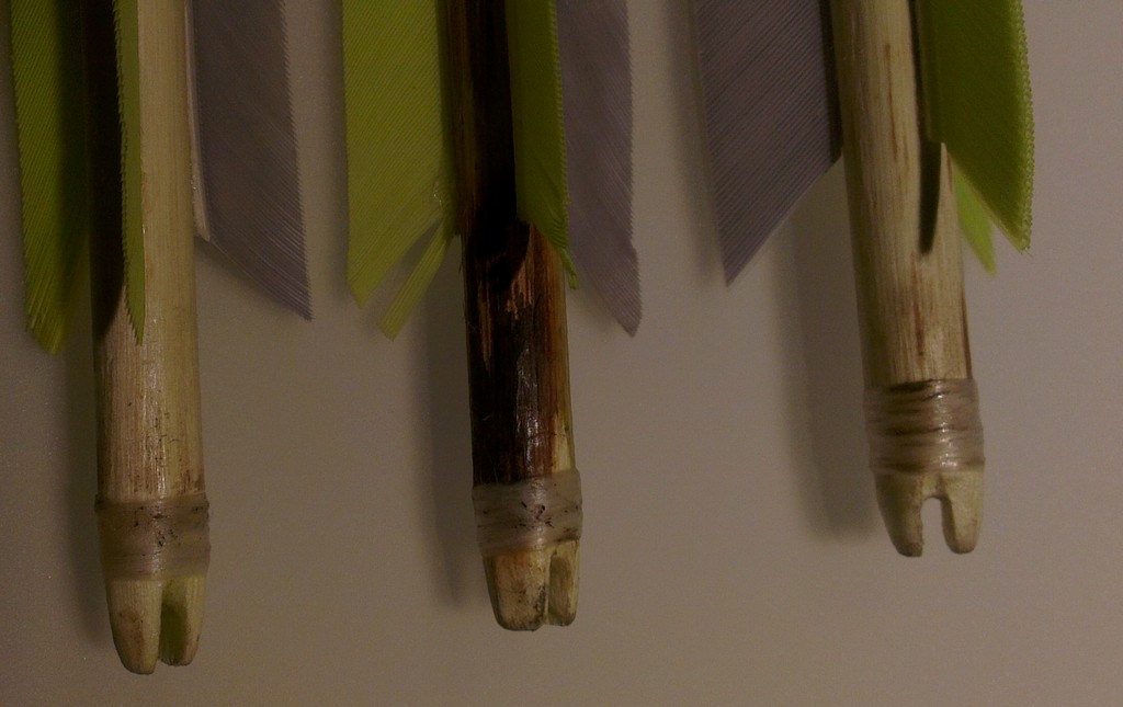

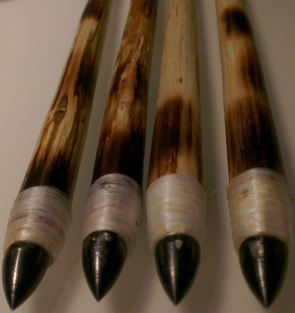

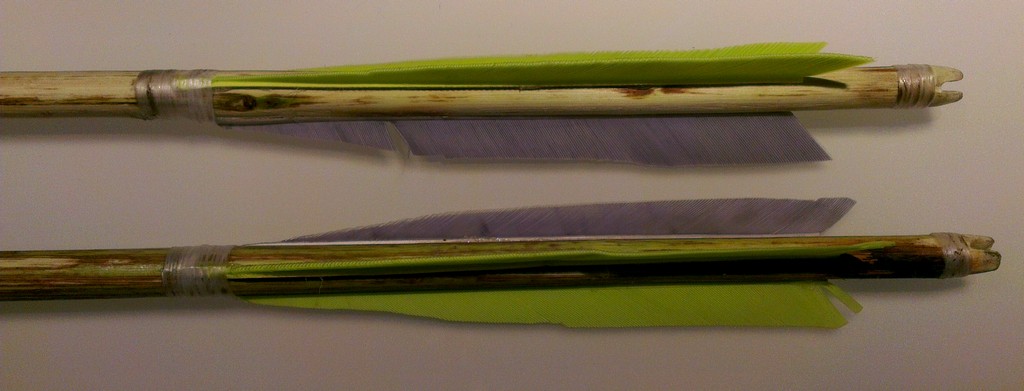

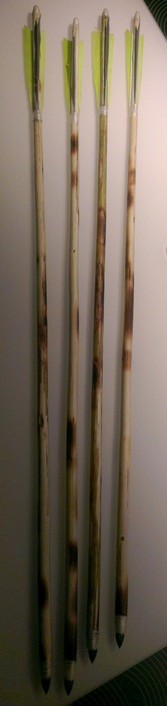

Für die neuen Bögen hat es auch neue Pfeile gebraucht. Von der Optik wollte ich mich da ein bisschen angleichen. Die Rinde wurde nur teilweise entfernt, grob geschliffen und geölt. Ich hoffe es gefällt. Die Pfeile fliegen super und sind sicher nicht die letzten Ihrer Art.
Schaft: Hasel
Spitze: 100gr Bullet Inserts
Wicklungen: Zahnseide
Finish: Tungöl
Spine: 80#
Länge: 32"
Gewicht: 600-630gr (ca. 40g)
Federn: 6 "Truthahn
FOC: 11%
Dicke: 12-13mm Spitze, 9mm Nock

Beiträge: 10952
Re: Naturpfeilpräsentationen 1
:) schön geworden :)
Tip: Die Wicklungen an den Spitzen später noch mit Sek Kleber einlassen, das hält dann länger und besser .

Sehr schöne Pfeile, auch wenn ich nicht so sehr auf die Farbe der Federn stehe, aber das ist ja reine Geschmacksache. Wie und aus was machst Du eigentlich die Bullet-Inserts?
Frankster
Beiträge: 1355
Beitrag von Frankster »
Danke, bei der Federnfarbe geht's mir in erster Linie um Sichtbarkeit. Streng genommen wäre da Pink sogar noch besser :) :)
Wegen den Spitzen: Einfach das Holz mit 2 unterschiedlichen Bohrern vorgebohren. Danach lässt sich die Insertspitze direkt ins Holz einschrauben. Das hällt recht gut.
Und danke nochmal für den Tip mit der Zahnseide!
