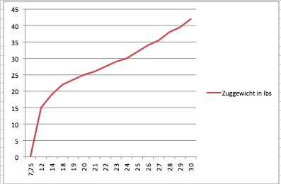

Er stackt m.E. auch bei 30" -nicht-. Hier ist ein Auszugsdiagramm, wobei ich nur eine mechanische Auszugswaage zur Verfügung hatte und die mglw gewisse Ungenauigkeiten mit sich brachte. Obacht, die X-Achse ist leicht gestaucht: Zwischen Standhöhe und 14" konnte ich nicht messen, da der Messbereich der Waage erst ab 15lbs losging. Der Griff ist mit 21mm schön schmal und liegt zunächst gut in der Hand. Beim Schießen haben mich dann aber doch die Kanten dieses Griffes gestört; ich hatte nach ein paar Serien in der Handfläche Druckstellen davon. Ließe sich aber vermutlich mit einer Wicklung lösen.
