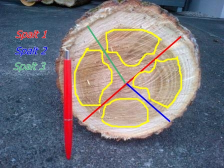

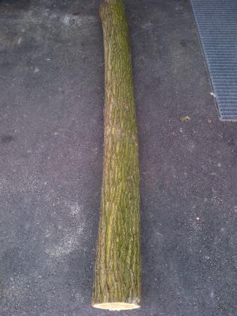

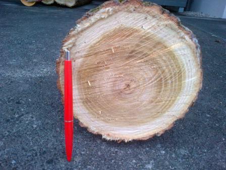

Auf den letzten Drücker habe ich noch ein paar schöne Robinien-Stämme ergattert!!
Damit sich nicht wie beim letzten Stamm das Spielchen "Aus zwei mach eins statt vier" (
) wiederholt hier meine Frage:
Wie spalten?? Das heißt genauer: wie die Spaltaxt an der Stirnseite ansetzen?
Ím speziellen geht es um diesen Stamm auf den Fotos: leicht gebogen, ein leichter Riss zeigt sich an der Stirnseite.
(Wie immer in solchen fällen hatte ich nur den Blackberry und keinen Maßstab dabei, als Größenvergleich habe ich einen Kugelschreiber mit aufgenommen. Der Durchmesser des Stammes beträgt ca. 18cm).
So spalten, dass ich einen reflexen und einen deflexen Stave erhalte? Oder entlang des Risse spalten??
Danke für eure Hilfe!!
- Heidjer
- Beiträge: 6893
- Hat gedankt: 16 Mal
- Hat Dank erhalten: 12 Mal
Re: Es ist Holzzeit! Teil 4
Ich würde ihn im Hauptriss spalten, nach meiner Erfahrung mit Robinie läßt sie sich sehr gut spalten. Wenn der Spalt glatt verläuft dann gleich vierteln, das könnten 4 Staves werden.
Wichtig ist, das jeder Spalt unbedint durch den Markkanal geht, dann läuft er auch nicht raus.

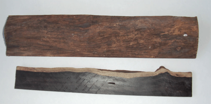

Muh^^
Ich weiß das es zwar nicht direkt hierher gehört, bin mir aber trotzdem sicher das einige die Antwort auf meine Frage kennen.
ich habe eine größere Menge dieses Holzes gefunden:
Könnt ihr mir sagen um was für ein tropisches Holz es sich handelt?
Ich kann nur soviel dazu sagen das es sehr schwer und sehr kurzfaserig ist.
Danke^^
Danke^^
- Haitha
- Beiträge: 3761
- Hat gedankt: 155 Mal
- Hat Dank erhalten: 51 Mal
Grenadil, schönes Holz
1 Minute
Danke Flo
Auch wenn die Frage jetzt etwas komisch klingt: Was kann man damit alles machen außer verfeuern?
Danke Flo
- Haitha
- Beiträge: 3761
hehe, kann auch eine Art Ebenholz sein, aber ich würde sagen, es ist zu 99% Grenadil
Du kannst zum Beispiel wunderschöne Griffe davon machen! Bloß nicht verfeuern, das Holz wird seltener und ist teuer, bzw wird teurer! Ich kann dir im Sommer bei Kai ein paar Tipps dazu geben
Ansonsten ist es, da es so dicht und hart ist super zum schnitzen und drechseln geeignet. Wenn dus verkaufern willst, kannst du einen Dudelsack-Macher suchen, die Pipes werden oft daraus gedreht.
Hier ein Beispiel:
Hier ein Beispiel:

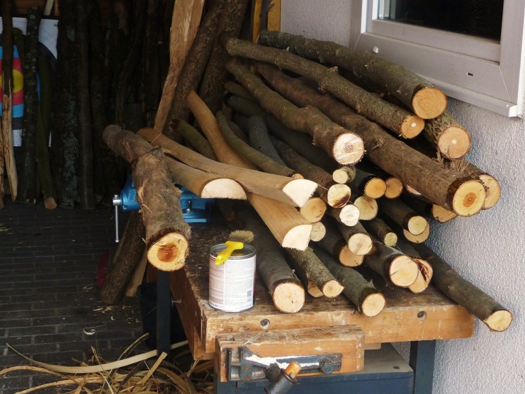

vorm Schredder gerettet...
heute auf dem Nachhauseweg hinter einem LKW von einem Landschaftgärtner getuckert ...
verfolgt und an unserer Grünschnittstelle abgepasst...
das Ergebnis :
Schwarzdorn, Flieder, Hasel, Esche, Holler und Hartriegel vorm Schredder gerettet ...
gruß
skin
das Ergebnis :
gruß
skin
