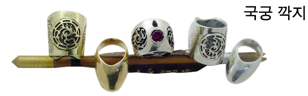

Ag-Cu und Cu-Zn mit Fe3Al2Si3O12
Schööön!
Schööön!

shokunin hat geschrieben:Ag-Cu und Cu-Zn mit Fe3Al2Si3O12
