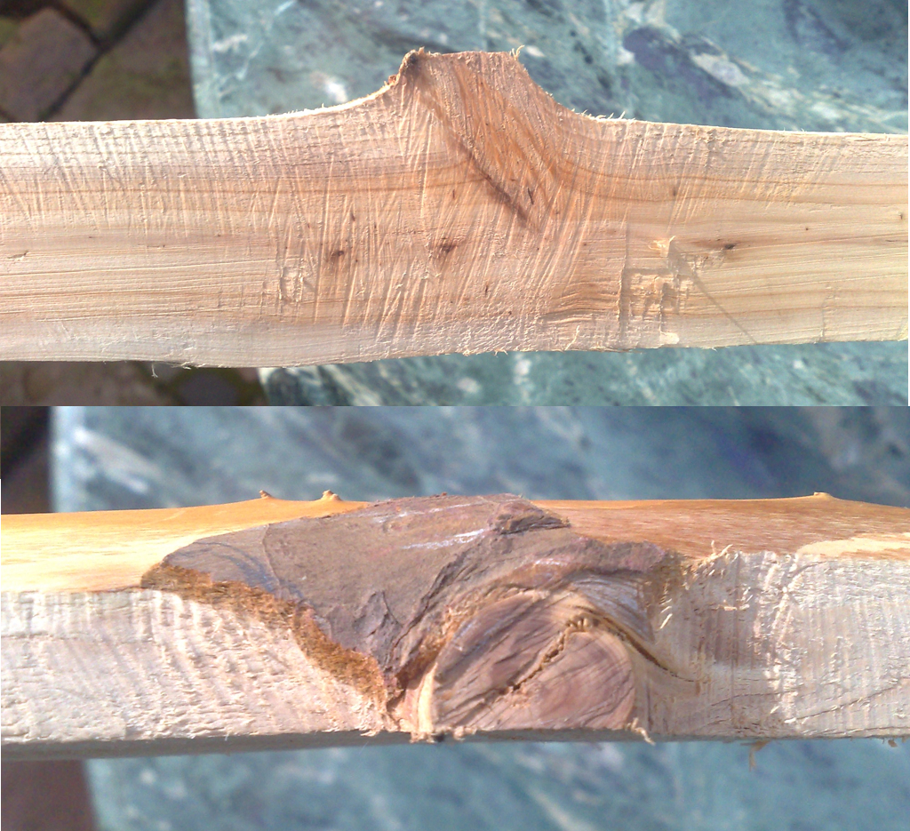

hier jetzt Fotos vom aktuellen Stand:
Mit dieser Aststelle weiß ich im Moment noch nichts anzufangen (die Lage ist ziemlich ungünstig und ausserdem hat er einen Riss), hier brauche ich bitte Eure Hilfe. Die Dicke wird an dieser Stelle noch ca. 3-4 mm weniger werden. Die anderen beiden Aststellen habe ich auch fotografiert aber die Fotos sind ziemlich unscharf (mach ich nochmal neu).
Weiß jemand woher die gelbe Verfärbung des Rückens kommen kann? (optisch finde ich das eigentlich ganz nett).

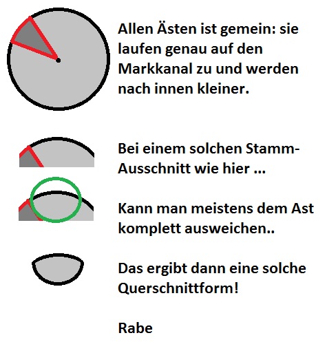

Grundsätzlich gilt: Die schwierigste Stelle bestimmt den Rest des Bogens!
Guckst Du:

Ich denke auch, dass der nicht so das Problem wird.

Der fliegt raus, garnicht um kümmern, oder nur sehr vorsichtig

Du schriebst:
@deckelsmoog: Diese Wiki habe ich gelesen, aber: den Rücken lege ich erst beim ersten Bodentiller frei, da ich erstens die dünne Rinde (ca. 1 mm) zum Schutz des Rückens brauche und zweitens eine derart dünne Schicht nicht mit dem Messer abziehen will (die Gefahr den Rücken zu verletzen ist mir zu groß).
Hast du womöglich schon den ersten Bodentiller gemacht? :o
Auf Bild zwei sieht es stark danach aus das du den Rücken doch schon bearbeitet hast. Wolltest du doch nicht. ( Siehe oben. )
Woher der Sinneswandel?

Re: Eibe-Stamm mit vielen Ästen
@Gringo: das war zum einen die Ungeduld (sollte mir eigentlich in meinem hohen Alter nicht mehr passieren, zum anderen wollte ich wissen wie der rücken an den Aststellen aussieht) - zum anderen ärgere ich mich darüber, bin aber auch froh, da dies mein erster Rindenknacker war und er hat, wie ich meine sehr gut funktioniert und mir bestätigt, dass das Holz noch immer (auch nach 14 Jahren Garage) flexibel ist und es sich lohnen wird daran zu arbeiten (das wird es auf jeden Fall - das iss fast wien Kind bekommen - nur als metapher zu betrachten - ich will die Schmerzen meiner Frau beim Kinderkregen nie haben). Ab jetzt heisst es für mich bei jedem einspannen filz in den schraubstock auf der Rückenseite.

@Gringo: und was mir jetzt zusätzlich zeigt (ich meine jetzt das Rinde-Entfernen) dass an den Problemstellen quasi Statik herrscht, denn da iss die Rinde zum Teil noch dran (da hat sich gar nix gebogen - zumindest nicht genug Energie erzeugt um die Rinde vom Splint zu lösen).
