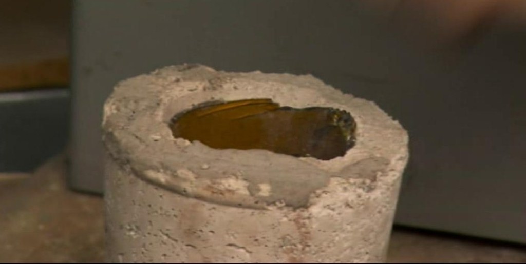

@Shokunin...
Danke für die Tiegel-Tests...
Vielleicht antwortet uns Mr. Furrer ja die nächsten Tage und dann Wissen wir es ganz genau,
welches Material er für seinen Tiegel genommen hat...oder wir müssen selbstständig weiterexperimentieren...
