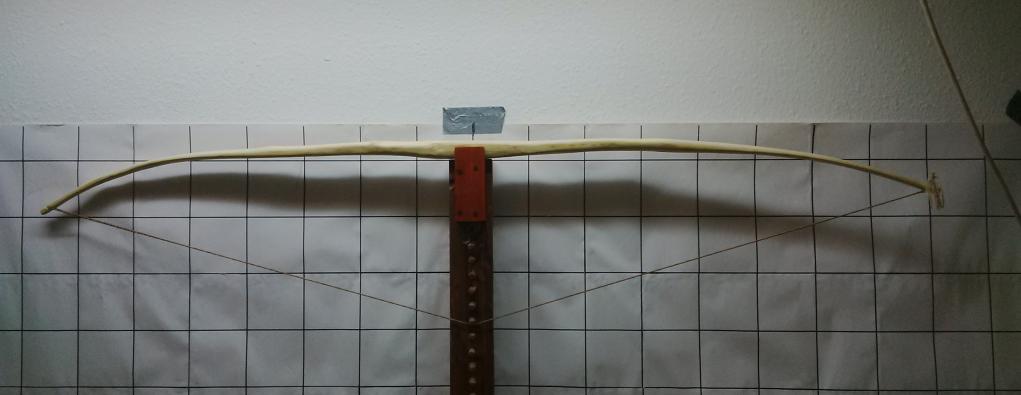

Für heute reicht's...
Jetzt fuehlt er sich zwar nicht mehr so knüppelhart an und ist irgendwo nicht mehr ganz so struppig, aber von einer harmonischen Biegung kann man nicht sprechen. Erste Schwachstelle inklusive...
Der Weg ist das Ziel!
Beiträge: 3259
Hat Dank erhalten: 160 Mal
Re: Saplingbow7, Padma - Hasel & Robinie
Beitrag von Benedikt »
Ei Padma, sorry, aber......
.....bei dir will ich kein Spargel sein :P ;D
Mach mal die hässliche Schwachstelle da weg :-*
Padma
Beiträge: 952
Registriert: 27.08.2011, 16:40
Beitrag von Padma »
Problem ist: links davon geht mir das Kernholz aus und rechts davon ist ein fettes Astloch, neee noch kein Loch, aber eben Ast...
Aber so lassen kann ich's ja schlecht...
Beiträge: 3259
Egal, das Ding muss auf jeden fall weg, noch ein paar Zoll mehr und der würde dir wegknittern ;)
Padma
Beiträge: 952
Beitrag von Padma »
Aber die rechte Seite ist schön, oder? Die muss nur gleichmäßig bißchen weg, weil links ja eh schon mehr biegt.
Arrrrrrrrrrrggggh, doof wenn das Ziehmesser nun langsam ausscheiden soll, man aber am Besten mit dem klarkommt.... Alternative ist noch Schmirgelpapier, aber da werd ich ja doof dabei....
Doch den Sparschäler auspacken? ;D
Edit: Und je öfter ich mir das Bild anschaue, umso weniger Knick sehe ich....bin ich doof?
Beiträge: 3259
Gaaanz lange hinschauen, vielleicht verschwindet er dann :-*
Ich pers. nehm für sowas ja lieber Ziehklinge oder Schweifhobel, aber wer auf Selbstquälerei steht...... ;D
Kleiner Tipp: Pumpen nicht vergessen, bei Robinie ganz besonders.

Raspel?
Idariod
Beiträge: 1685
Beitrag von Idariod »
Raspel und Ziehklinge/Schweifhobel.
Erst Raspeln wo er sich nicht so biegt, dann glätten mit der Ziehklinge, bis keine Raspelspuren mehr da sind.
Schauen ob sich das gleichmäßiger biegt.
Wiederholen.
Optimalerweise wenn du den linken wegen der Schwachstelle bearbeitest, den rechten gleich mitbearbeiten, aber halt über die ganze Länge.

Wisst ihr was ich voll blöd finde???
Es ist viel leichter zu sagen: "Das biegt sich da nicht richtig" oder "Mach da mal den Knick raus!" als es den Bogen zum richtigen Biegen zu überreden oder irgendwelche Knicke zu entfernen....
;D ;D ;D ;D ;D ;D
Idariod
Beiträge: 1685
Ne, wirklich? Sag mal...
Aber wie der Palmström inzwischen mehrfach festgestellt hat (und viele hier ihm auch zugestimmt haben):
Am Bogen von einem anderen Bogenbauer den Tiller zu beurteilen ist immer schöner und einfacher, als am eigenen Bogen rumzuschnitzen. :D
Aber das macht auch den Charme eine BBT aus.
Zeig mal her deine Knicke, vielleicht fällt den Fachkritikern hier was dazu ein. ;)
LG,
Idariod
Padma
Beiträge: 952
Beitrag von Padma »
Sie ist futsch!
Aber ich bin gar nicht so am Boden zerstört wie ich gedacht habe. Hat mich so genervt das Teil...
Hatte den Knick weg, dafuer einen anderen reingebaut auf der anderen Seite, dann endlich alles tutti und dann krrrks und das nichtmal mit großem Knall und Tralala, sondern einfach so... und das eben an der kritischen Rueckenstelle. Naja, Projekt Sapling liegt nun auf Eis...
