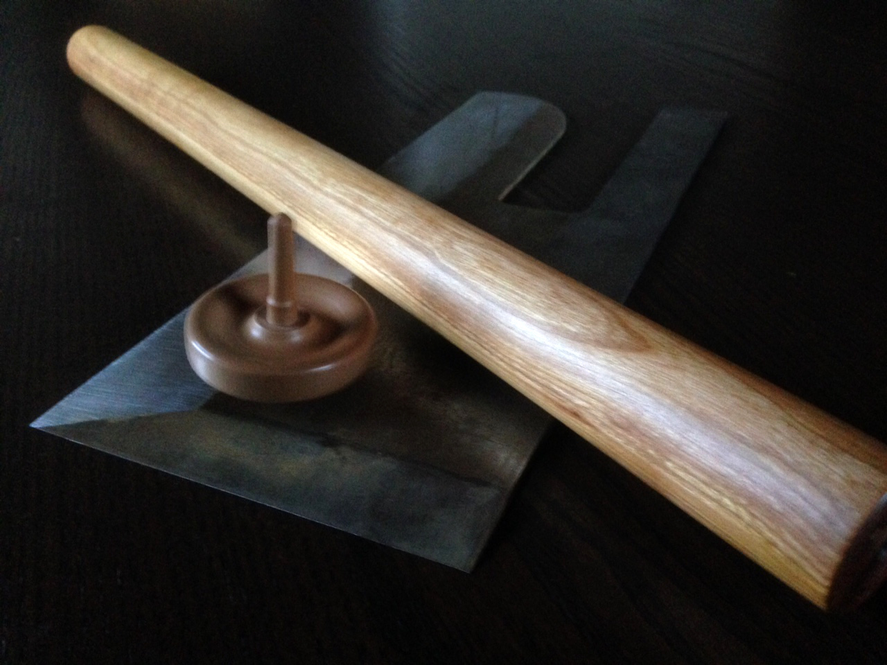

Gestern Nachmittag hatte ich gleich mehrere Vergnügen - ein Tässchen Tee auf Snake-Jos Wohnzimmersessel zu trinken, sein neues "Häuschen" im Grünen zu besichtigen und - natürlich und ganz besonders - mein menbô, sprich mein Nudelholz in Empfang nehmen zu dürfen.
Snake-Jo hat es aus Kirschholz gedrechselt und geschliffen und wir haben es gestern noch mit etwas Walnussöl angefeuert.
Selbige Prozedur habe ich gestern Abend mit warmem Walnussöl wiederholt und siehe da - das wunderbare Ergebnis!!
Das Messer geht heute in die Post und ist hoffentlich ohne Streik demnächst in der Härterei.
Stahl 1.2235 soll auf 56-57 HRC gehärtet werden.
Zusätzlich zu dem großen gedrehten schenkte mir Snake-Jo auch noch zwei kleine gedrehte, wovon sich einer auf dem Bild vor Freude kringelt. ;D

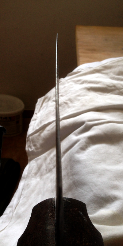

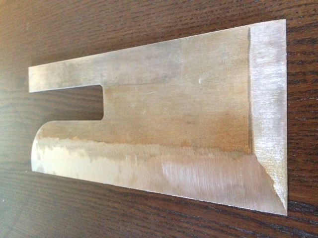

Das Messerchen war sehr schwarz geworden, aber sah im ersten Moment ohne Fehl und Tadel aus.
Auf den zweiten Blick aber trübte sich die Freude doch gewaltig. Das Messer hat Wellen geschlagen. Ich hoffe, man kann es am Bild erkennen. Die Bilder sind leider nicht so dolle (und die Farben etwas kräfiter, als im Original), aber was anderes hatte ich grad nicht zu Hand und zudem überhaupt keine Zeit für ordentliche Bilder.
Es scheint so zu sein, als ob sich der Schneidenteil "unterhalb" des Griffs leicht verzogen hat. Vermutlich, weil dort weniger Masse beim Abkühlen war und es so zu Spannungen kam??
Egal wie, die Schneide ist krumm. Der Rücken aber nicht.
Was kann ich dagegen tun?
Bitte um hilfreiche Ideen.
Bin grad etwas konsterniert .... :'( :'(

shokunin
Beiträge: 2188
Re: menkiri bôchô - japanisches Nudelmesser
Beitrag von shokunin »
Hmmm...
das war eigentlich ja fast zu erwarten gewesen. :-\
Das Ding hier ist schon ein ziemliches Monster und gerade bei einseitigem Anschliff hat es mir noch fast jede Klinge ein Wenig verzogen.
Das kann man aber entweder gleich nach dem Härten richten, oder, super-elegant, durch leichte Gegenkrümmung im Werkstück vorbeugen...
...und, ja,... sehr schlau, hier aber beides nur noch von akademischem Interesse. Sorry... :(
In Deinem Fall muss man halt hoffen, dass das Anlassen wunschgemäss gemacht wurde. Bei 56-7 HRC sollte sich das Ding auch jetzt noch etwas biegen lassen.
Wie genau ist die Preisfrage... einfach an einem Ende einspannen und am anderen biegen... oder evtl mit dem Hammer...
Japanische Hobeleisen spannt man ja z.B. auch mit dem Hammer... dazu hämmert man den weichen Teil der Schneidkante... ist aber eben auch laminiertes Material.
Hier ist einfach biegen wohl sinnvoller als mit dem Hammer Spannungen auszugleichen.
Wenn Du Sorge hast beim Biegen, dann schmirgle die Klinge blank und lass' sie vom Rücken her blau-grau an - aber abschrecken ehe die Schneidkante blau wird, die sollte maximal braun sein. Der Rest kann aber schon die Farbe eines dunstigen Himmels haben - blau-grau - dann ist der Körper der Klinge auf jeden Fall gut biegbar, die Schneide aber noch hart.

Hallo Markus,
Im wesentlichen stimme ich Mark zu. Ich würde versuchen das mit meinem Kugelhamme zu richten. Aaaber ich sehe auf den Bildern aber auch nicht so viel um das richtig zu berurteilen.
Hast Du schon mal mit Jürgen Schanz darüber gesprochen?
Roland

Markus
Beiträge: 3353
Beitrag von Markus »
Besten Dank Euch beiden.
Ich habe mir schon gedacht, dass nochmaliges warm machen und dann biegen wohl die Lösung sein kann.
Blöd nur, dass ich keinerleit adäquates Werkzeug hier habe. Evtl. mache ich das nächste Woche im Urlaub. Dort könnte Werkzeug vorhanden sein.
Kurze Frage, kurze Antwort - Könnte kalt biegen gehen?
Wir reden hier von ca. 1 mm "Verbiegung".
Mit Jürgen Schanz habe ich noch nicht gesprochen.
Ich werde erst noch bessere Bilder machen.
