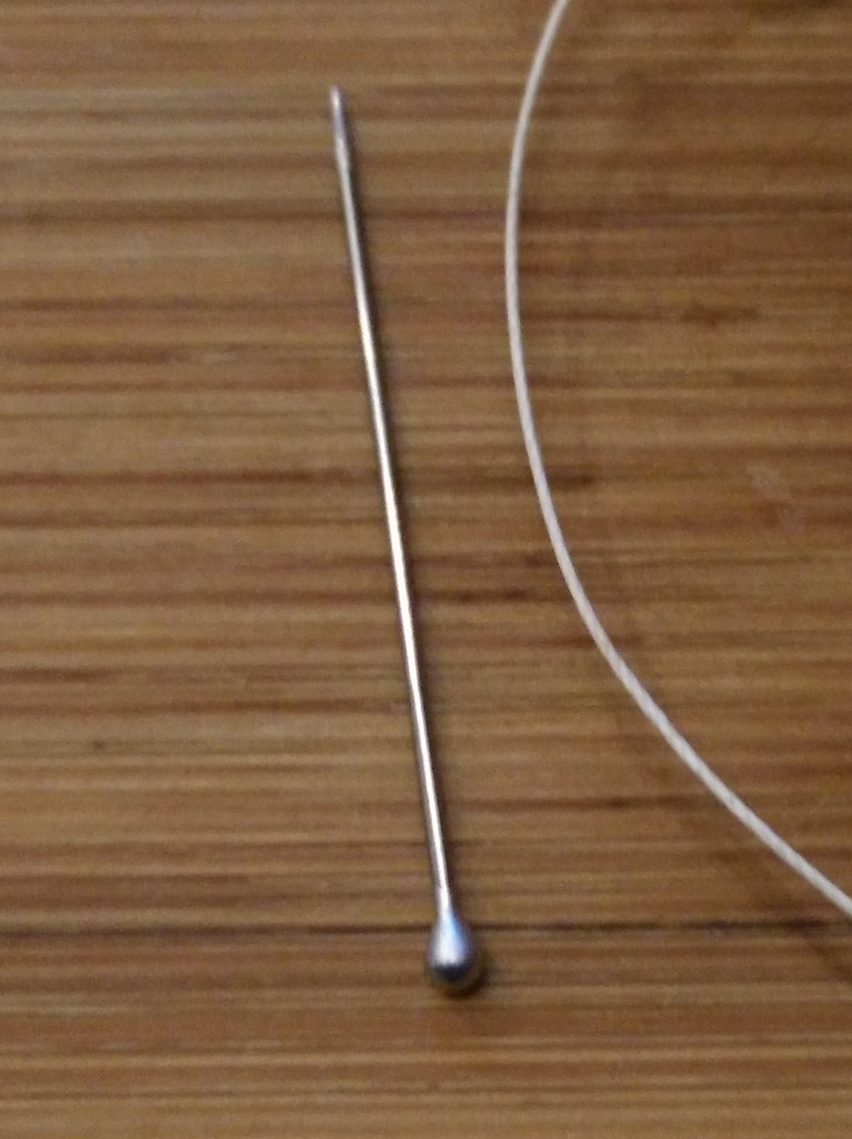

Hab nämlich gerade mein Teststück Seide wieder gefunden und Tests gemacht.
Ergebnis:
-2 Stränge reißen bei 50# (bestätigt die ersten Ergebnisse)
-7 stränge hielten mich noch nicht aus (aber auch schlecht befestigt)
-10 stränge hielten mich gut aus, da riss nix.
Der Haken: Bei gleicher Bruchkraft ist diese Seide sogar schwerer als mein zweitbestes Leinen.
1m Seide wiegt 6,38 gn
1m Leinen mit exakt gleichen Festigkeitswerten in mehreren Tests 5,53 gn.
Und die Dehnung ist subjektiv auch größer (eben noch nicht gemessen).
Wobei ich sagen muss, dass die Seide sich zuerst stark dehnt und dann bald nicht mehr merklich. Also wage ich mal zu behaupten, dass, wenn die Seide als Sehne auf Standhöhe aufgespannt ist, die meiste Dehnung schon stattgefunden hat und da nicht mehr viel passiert. Also ist der Unterschied in der Praxis vielleicht gar nicht so groß.
Leider hab ich jetzt echt nur mehr ein paar kurze Stücke, so dass ich das gar nicht mehr zuverlässig testen kann

Ich mach mal Fotos davon... Leider ist auf dem Garn kein Etikett oder so mehr drauf...

Die Sehne ist recht stramm gezwirbelt/eingedreht:
