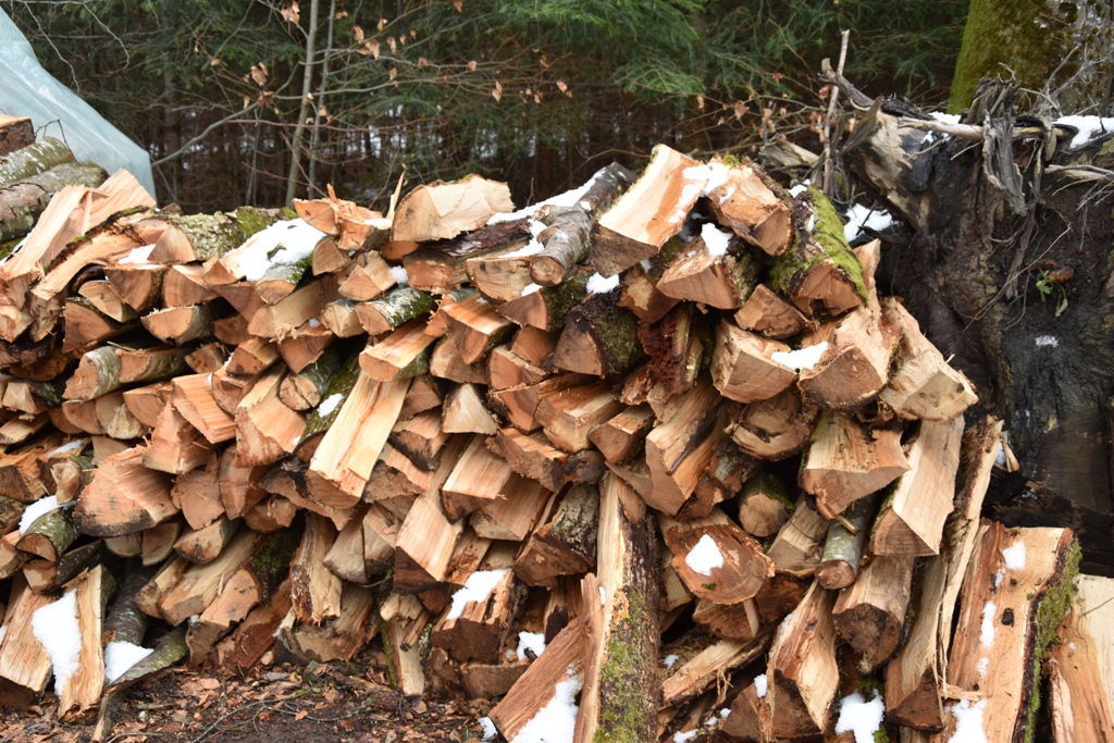

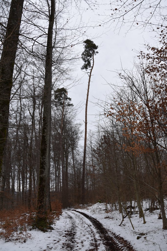

So nun wäre ich auch bereit ins Pfeilsap einzusteigen. Ich rechne zwar gleich mit der Disqualifikation, denn die Materialbeschaffung entspricht nur ansatzweise dem Regeln. Ich habe nach Sturmholz gesucht jedoch bis heute nichts gefunden. Dabei habe ich natürlich ganz gezielt nach geknickten und nicht entwurzelten Bäumen Ausschau gehalten, die durch den Bruch an dieser Stelle schon weit dem Stamm entlang aufgespalten sind.
Das Bild zum Einstieg fehlt noch.
Also Ihr entscheidet!

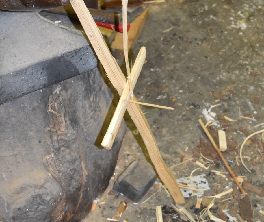

Ich habe vor Pfeile aus Spaltlingen herzustellen, einerseits nach mittelalterlicher Bauart und einen Satz oder Pfeil unter steinzeitlichen Voraussetzungen und solchen Werkzeugen.
Letzteres wird nicht ganz ohne moderne Vorarbeiten zu machen sein. Erste Hürde auch nach den Stürmen der letzten Tage habe ich keinen geknickten Baum gefunden.
Ziel ist es die Pfeile aus Spaltlingen herzustellen deren Faserverlauf absolut parallel verläuft. Die Fichte und Kiefer wenn sie gerade Stellen hat eignet sich zum Spalten mit einfachen Werkzeugen sehr gut.
Nun der Einstieg den ich bieten kann:
Ausgangsmaterial
Ausgangsmaterial
Habitat
Habitat
Ausgangsmaterial
Ausgangsmaterial
spalten
spalten

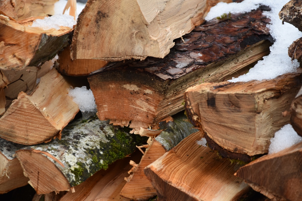

Auf diese Weise bin ich zu meinem Material gekommen. Die Holzbeige wurde Anfang Januar erstellt. Wann das Holz genau geschlagen wurde weiss ich nicht aber es ist noch ganz frisch.

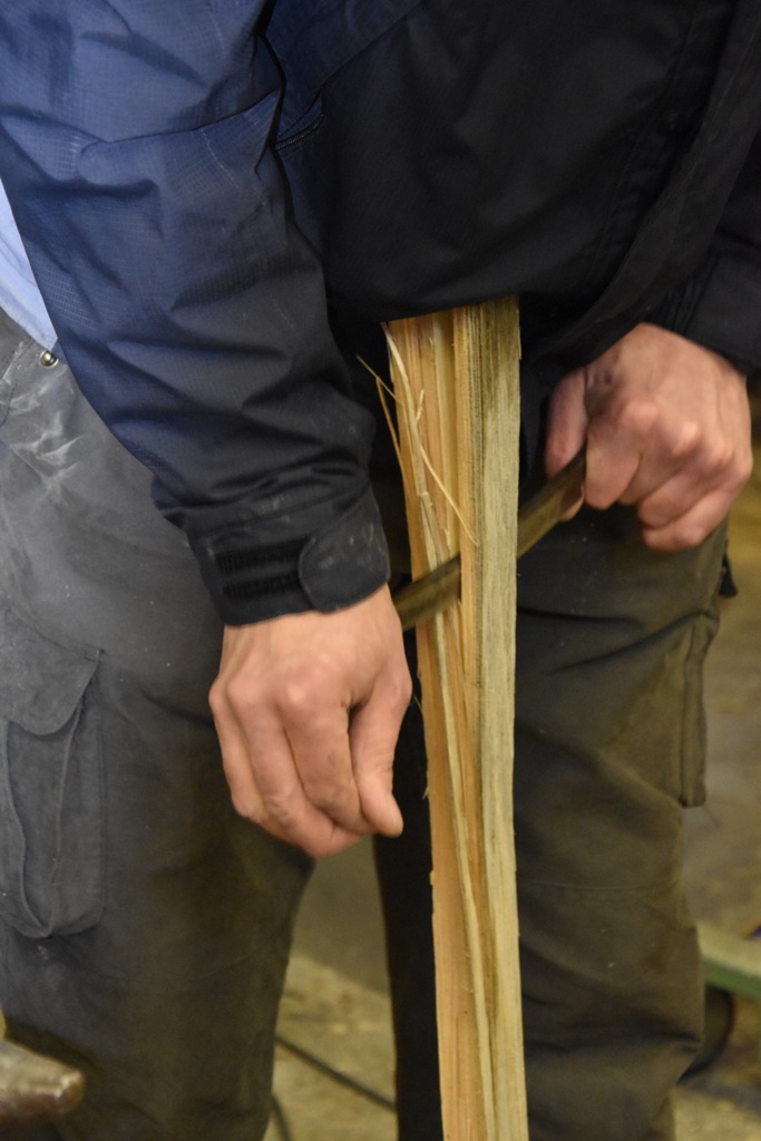

Die weitere Verarbeitung
Verarveitung
Verarveitung

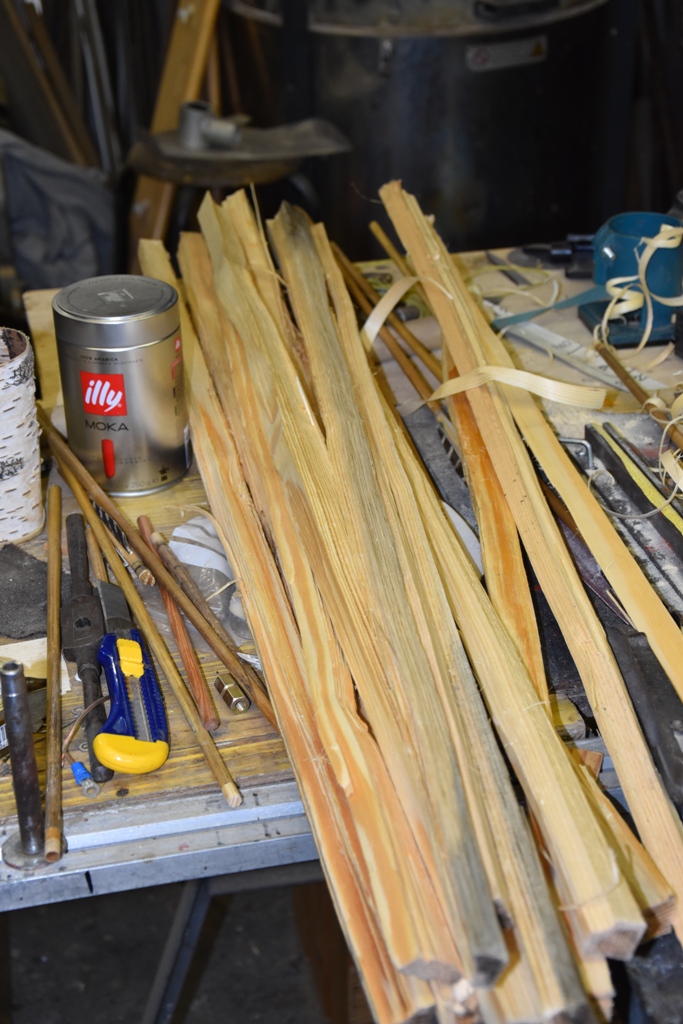

Spaltlinge
Spaltlinge

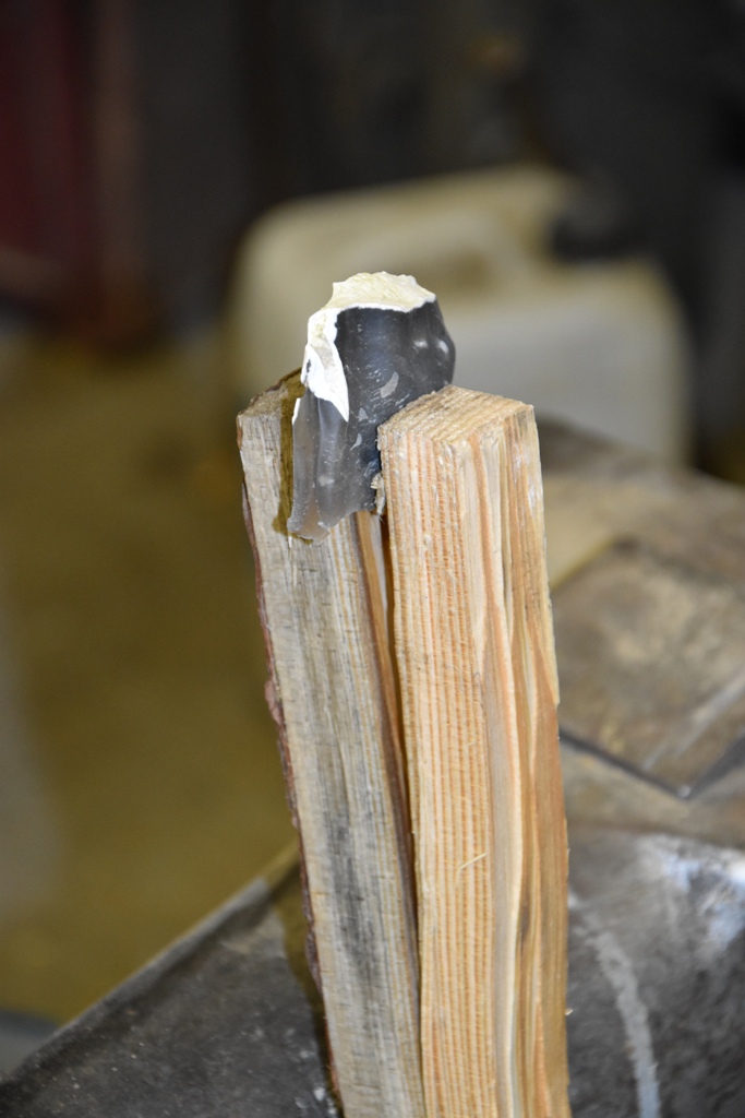

...und Holzkeil
...und Holzkeil
spalten mit Stein
spalten mit Stein
spalten
spalten

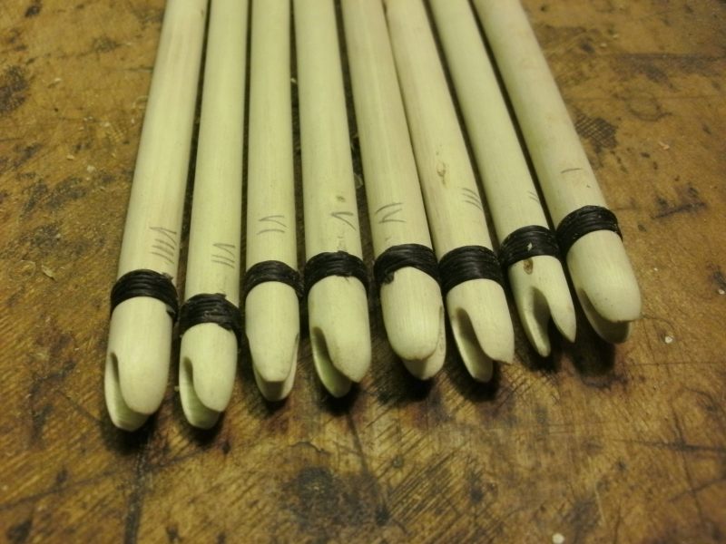

Heute Nocken:
Werkzeug
Werkzeug
Provisorische Wicklung aus Dacron
Durchnummeriert, wenn das Wetter passt, kann ich morgen die erste Flugstunde geben.

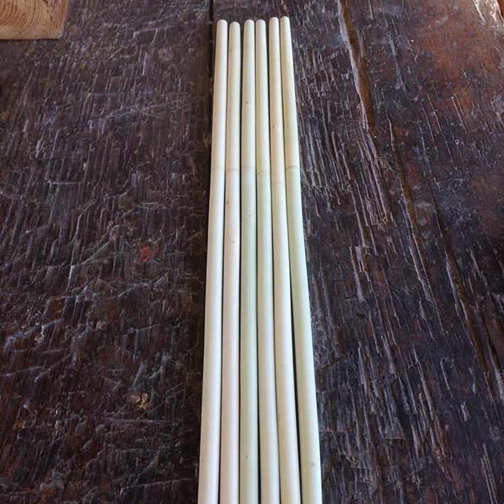

Heute in der Bogenwerkstatt
schluss für Heute
schluss für Heute
verschliffen und gewogen
geklebt
geklebt
Spleiss vorbereitet
Spleiss vorbereitet
Beiträge: 6700
Hat Dank erhalten: 169 Mal
Re: 5tes Pfeil - Sap- Turnier, Start 01.01.2016
@Coal
was klebst du da auf was?
Coal
Beiträge: 567
Hat gedankt: 70 Mal
Hat Dank erhalten: 80 Mal
Beitrag von Coal »
@ Fatz
Hartriegel auf Hasel.
Hartriegel allein ist mir zu schwer und Hasel allein hält mir zu wenig aus. Diese Pfeile werden mit Schraubspitzen bestückt und am 3D Parcour geschossen.

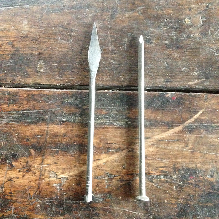

Coal, wie machst du die konischen Löcher in die Schäfte?

Die mach ich mit einem selbst gemachten Bohrer. Hab aber derzeit kein Foto verfügbar.

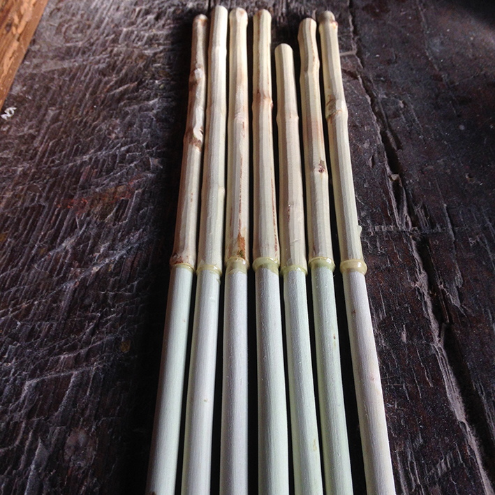

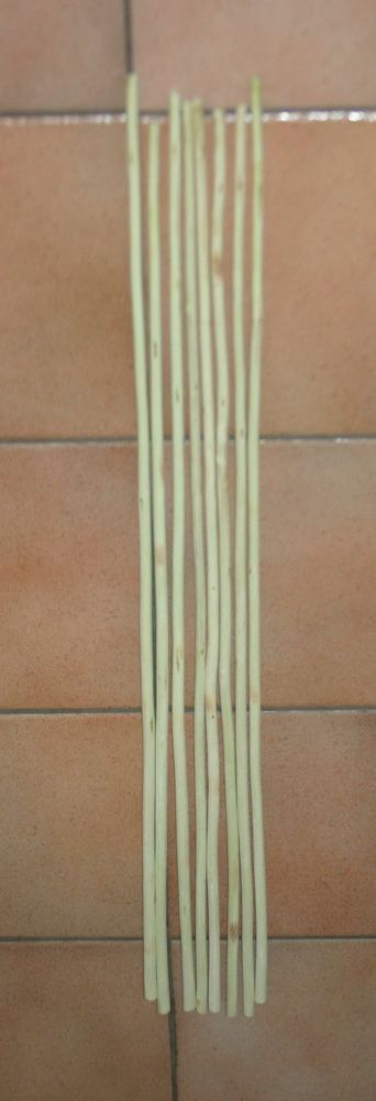

Auch bei mir ging es Anfang der Woche weiter. Ich habe die Pfeilsaplinge der Schnürung entnommen und die schönsten Haselschösslinge herausgesucht. 8 Stück waren relativ gerade und es lohnte sich, diese mit der HLP nur mal grob zu richten.
Die 3 Hartriegel haben mir irgendwie nicht so gut gefallen, die sind auch nicht mehr im Rennen.
Nach dem ersten Richten sahen die "Pfeilanwärter" ;D dann so aus:
Pfeil-Sap-Auswahl
Pfeil-Sap-Auswahl

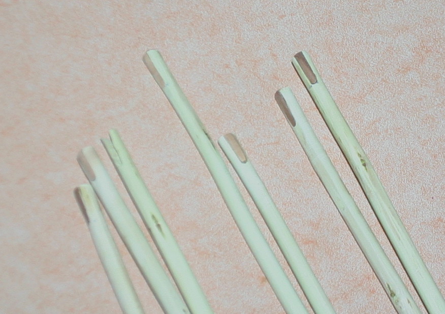

Vorgestern habe ich die 8 Hasel nochmals mit der HLP gerichtet und mit der Fliesensäge jeweils einen Schlitz für die Nockinlays geschnitten. Für die Nockinlays habe ich ein Stück Apfelkernholz genommen (das ist ein hartes Ding :o ). Danach habe ich die Nockinlays mit Knochenleim eingeklebt.
geklebte Nockinlays
geklebte Nockinlays

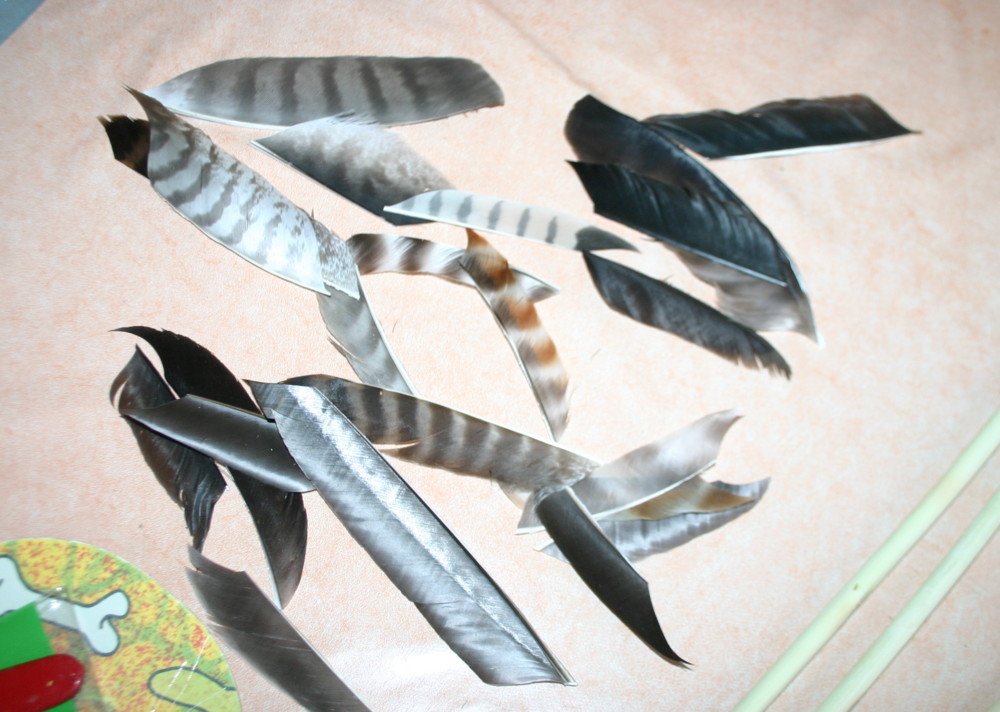

Nun war die große Frage der Befiederung. Mein Federvorrat war nicht mehr der beste und ich habe einfach mal alles zusammengesucht. Glücklicherweise habe ich doch noch ordentliche Federn gefunden, die auch für die beabsichtigten Pfeile reichen. Es handelt sich um ein Sammelsurium aus Bussard, Steinadler und Rabe.(die Rotbraunen sind noch von irgend einem anderen Viech :D )

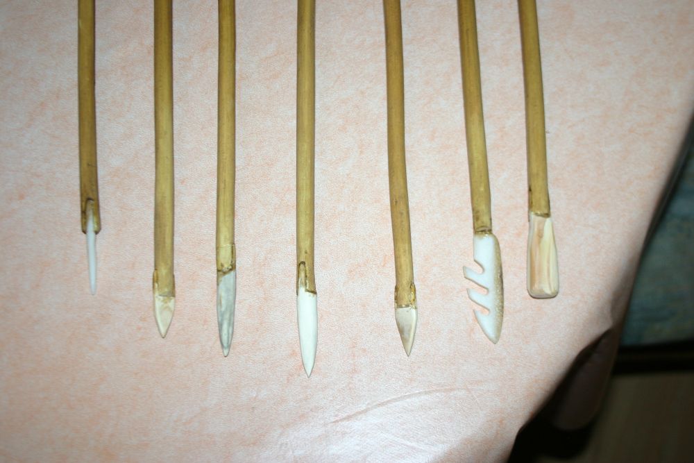

Nun waren die Spitzen dran. Ausgangsmaterial war folgendes vorhanden: Mammutelfenbein, Geweih von Reh und vom Hirsch und Hüftknochen vom Rind.
Herausgekommen sind zwei Spitzen aus Mammutelfenbein, zwei Spitzen aus Rehgeweih und zwei aus Knochen. Dies waren zunächst mal 6 Spitzen für 8 Schäfte. (die anderen zwei Spitzen kommen später ;) )

Die mittlerweile endgültig gerichteten Schäfte wurde am vorderen Ende mit einer Nut versehen (Fliesensäge und Flachfeile) und die Spitzen wurden ebenfalls mit Knochenleim eingeklebt. Hier taucht auch schon die siebte Spitze auf, eine Bluntspitze aus buschiger Garteneibe.
Spitzen geklebt
Spitzen geklebt

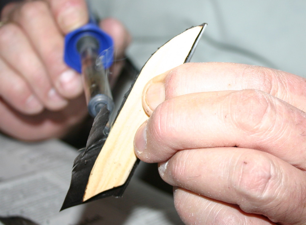

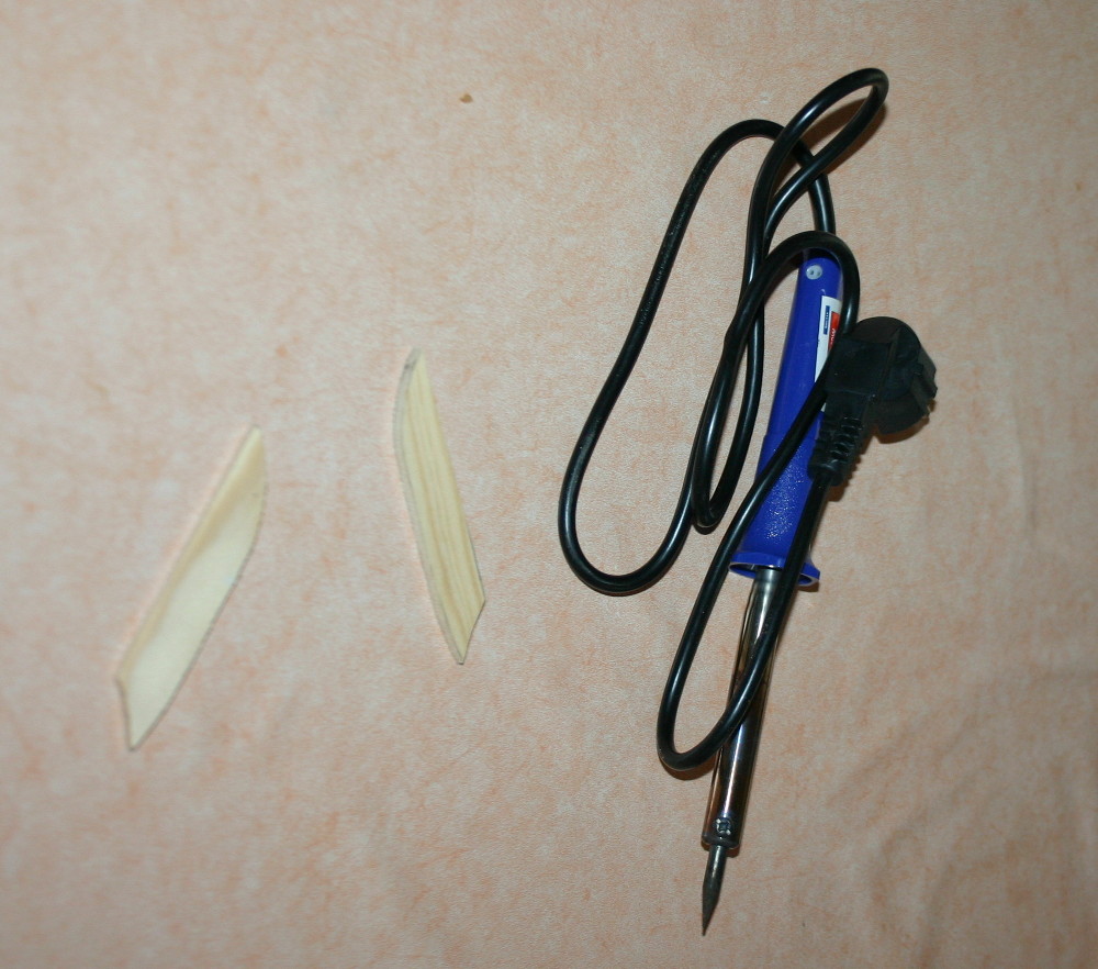

Für die Gestaltung der Federn habe ich mit der Laubsäge zwei Schablonen aus dünnem Sperrholz ausgesägt. Die Federn habe ich zwischen die zwei Schablonen geklemmt und mit dem Lötkolben die überschüssigen Teile abgebrannt. (Vorsicht...es stinkt).
Gleichzeitig konnte ich die Schnittflächen der Federkiele glatt schleifen.
Schablonen und Lotkolben
Federn brennen
Federn brennen

Nach etlichem Hin und Her waren die Federn dann dort wo sie hin gehören und ich war mit dem Ergebnis zufrieden. Ich habe aus dem Sammelsurium natürlich immer drei Passende zusammen gestellt.

@max2 Hier mein Konusbohrer, daneben das Ausgangsmaterial - ein 130mm Nagel. Kalt geschmiedet und in Form geschliffen. Geeignet für Vorschaftmaterial aus Schösslingen. Der Markkanal dient als Führung und hält den Bohrer zentriert.
