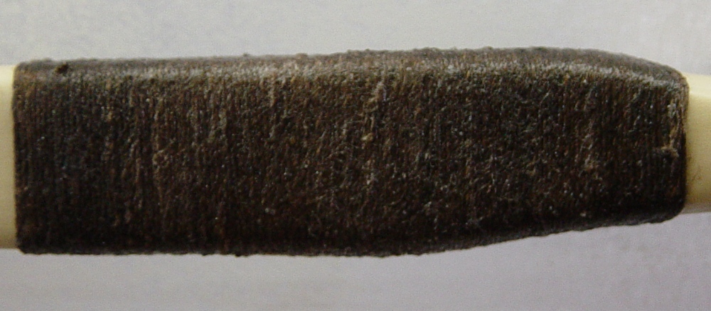

der nächste kleine Holler ist fertig:
Sehnenlänge 114,5cm
Gewicht inkl. gewickeltem Leinengriff und Sehne: 307g
61@24"
Unterschiede zum gebrochenen Vorgänger: ist aus dem langen Holler, der wegen starken Verzugs doch kein Warbow werden wollte, sozusagen: Resteverwertung, Holzqualität nicht so gut wie beim ersten, aber kürzere Recurves, etwas weniger dicke Wurfarme, und keinerlei tote Äste, den recurven Bruder des Ersten habe ich jetzt in der Mangel, bei dem kann ich jetzt ja nochmal voll Risiko gehen.
Gewickelter Leinengriff, mit Sekundenkleber gesichert.
Bitte den nNockpunkt nicht beachten, war einfach eine Sehne aus meinem Fundus, nicht für diesen Bogen gebaut.

Wow, der sieht toll aus! Ich bin ja grad total der Fan von so kurzen Bögen. Schaut ja richtig aus wie ein Plainsbow...bis auf den Superklebergriff :P ;D
