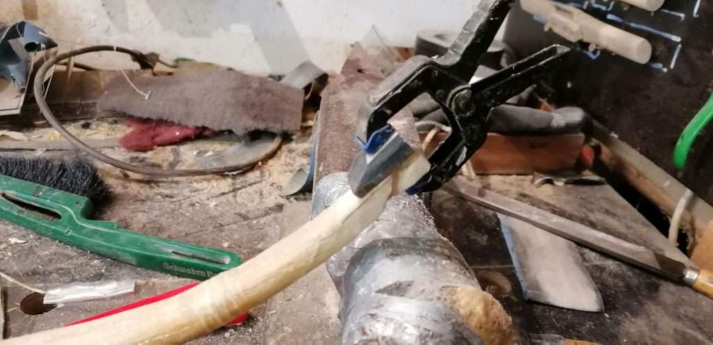

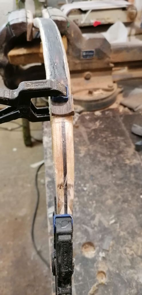

So kleines update:
Ich habe in gestern und heute die Sehnenbänkchen(reine Sicherheit) und die Nocken aufgeklebt und geformt. Das erste Aufspannen war nicht ganz einfach, da der Reflex nicht wenig war. Es passt soweit alles und ich muss sagen, ich kann das Zuggewicht bei vorgetillerten Kompositbögen sehr gut einschätzen. Ich bin bei 79#@32'' gelandet und ich denke er wird noch etwas zulegen. Habe wieder ein paar Pfeile geschossen und muss sagen , er zieht sich sehr angenehm für das Zuggewicht ;D
Er hat 619g aktuell, mal sehen ob er morgen wieder etwas leichte ist oder ob er nun endlich trocken ist ;)
Bänkchen und Nocken angepasst
