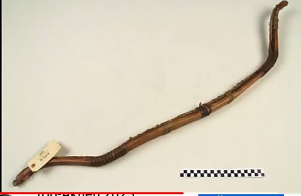

Hab eben entdeckt, dass man bei den Objekten im Museum in Vancouver doch Details anklicken kann... und ich war gleich mal von der Kürze des ersten Bogens geschockt.. 100,5cm... 😊

Was hast Du denn gemessen? Sehnenlänge oder den Bogenrücken?

Die Bogen im Museum sind aufgespannt Packmaß... Ich habe noch bei beiden Hölzern massig Überlänge... Ich weiß noch nicht ob ich mich an einen kurzen ran traue... Ich mache erst mal weiter Biegeversuche mit einer Form für beide Radien...

Also Luftlinie von Nocke zu Nocke? Da ist der Stab aber noch ein Stückchen länger, bei den vielen Schwüngen.
Aber es gibt ja auch längere Originale, die als Vorbild taugen könnten.

Dank der Frage von Michel, habe ich das Video nochmal angesehen und ein fehlendes Puzzlestück erhalten 😊
Nämlich ein Bild eines Bogens im angespannten Zustand ohne stringfollow 😊

Uiuiui, der hat dann aber ganz schön heftige Vorspannung, und die kommt fast ganz aus dem Mittelstück. Positiv sehe ich, dass die Biegung abgespannt nicht ganz so heftig aussieht. Aber aus Hasel, und dann noch das Kabel auf´m Rücken? Bei einem Meter Länge ntn? Und mehr als 30 lb? ... Ich tät mir ein längeres Vorbild suchen. Ich tillere aber auch gern mal etwas schludrig, daher mag ich etwas längere Holzstücken ganz gerne.
