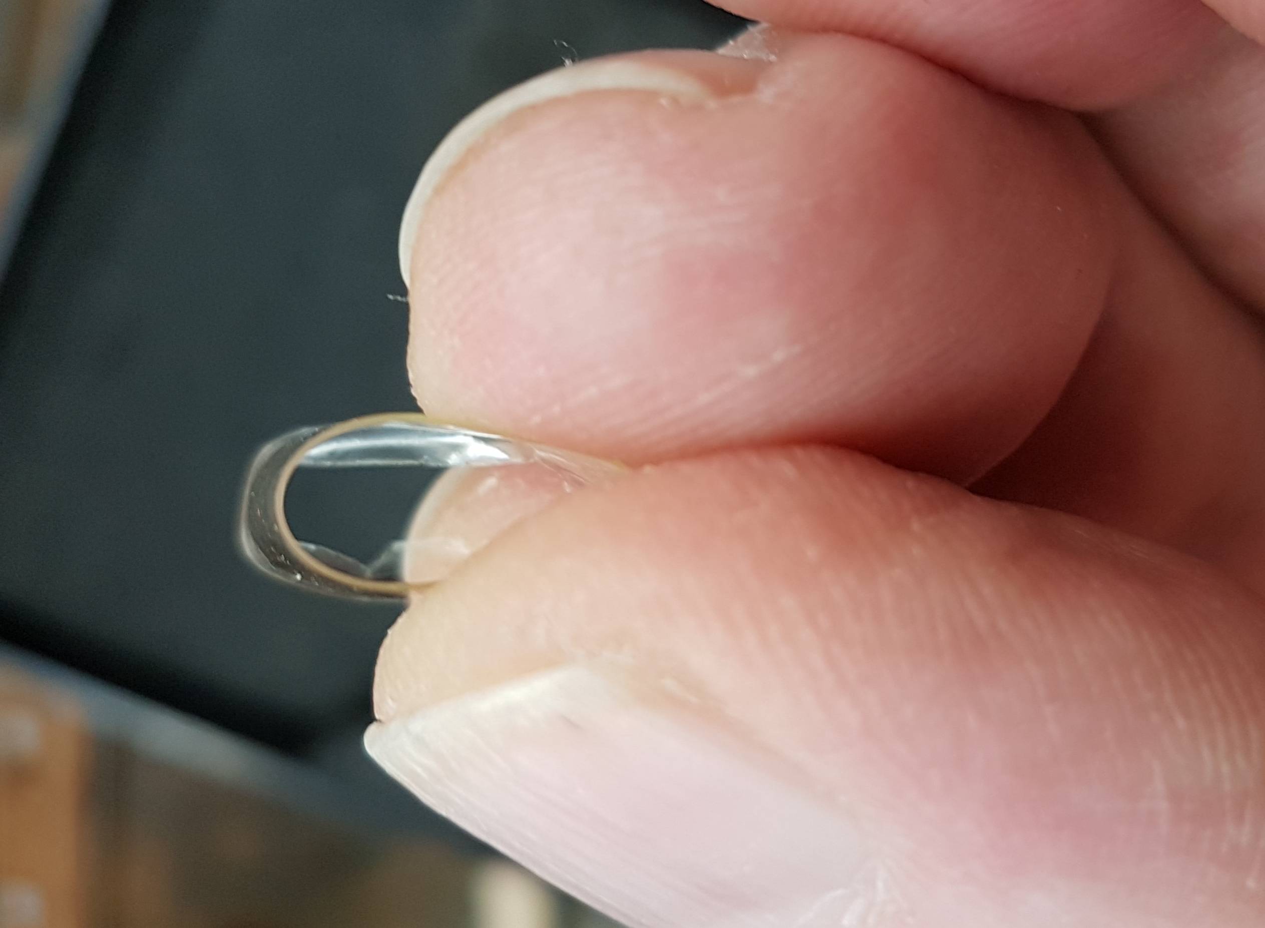

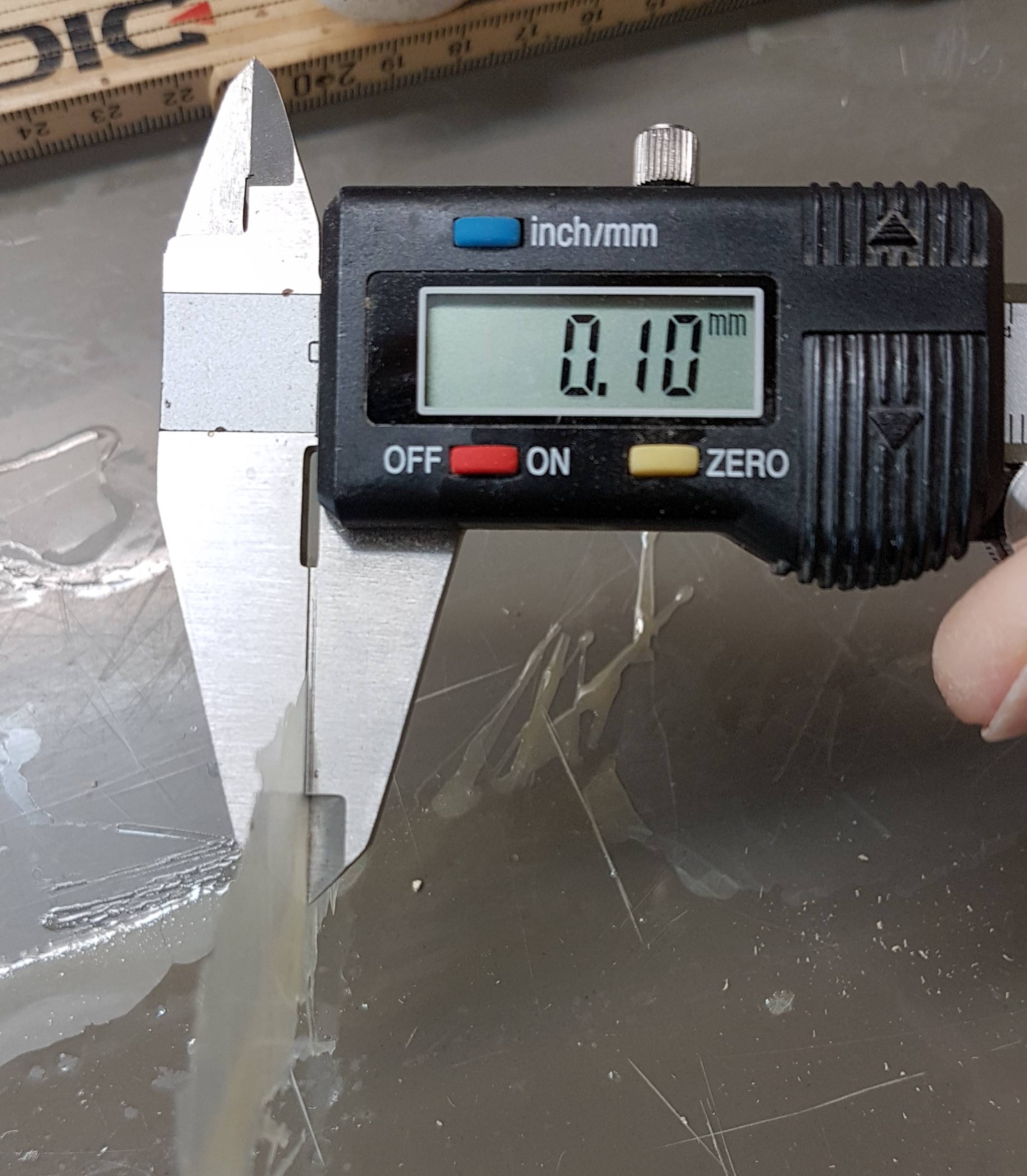

Nacanina hat geschrieben: 20.01.2023, 11:13 Das liegt an der Dicke des Auftrags und, dass keine Matrix (Sehne, Leinen) vorhanden ist.
Sorry, aber da muss ich sofort widersprechen. Ich habe jetzt extra für dich ein paar Fotos gemacht. Im Vergleich Hausenblasenleim mit Fischleim. Hausenblasenleim läßt sich problemlos bei 3-facher Dicke biegen, Fischleim zerbricht deutlich bevor der Radius der Hausenblasen-Biegeversuchs erreicht wird.
Fischleim
Fischleim
Fischleim gebrochen
Fischleim gebrochen
Hausenblasenleim
Hausenblasenleim
Hausenblasenleim gebogen

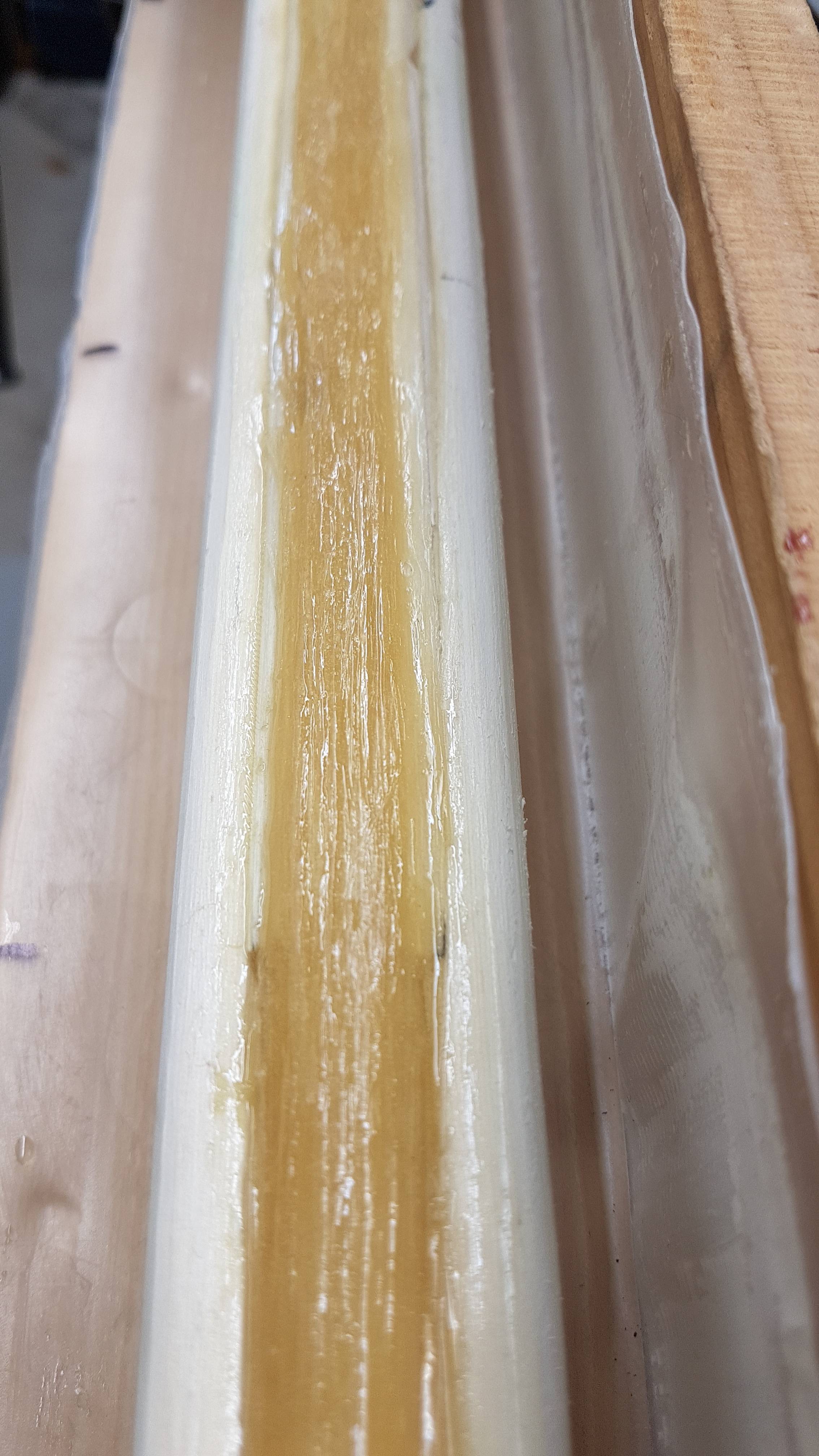

Heute habe ich die Sehnenlage geprüft und den Bogen vom Klebeband befreit. Ich habe, wie so oft, mal wieder zu knapp geklebt, d.h. ich war zu nah an der Sehnenlage und hatte deswegen echt Schwierigkeiten das Klebeband abzubekommen ohne die Sehnenlage mit abzureißen ::) ::)
Danach habe ich das Konstrukt reflex auf einem Balken befestigt und wieder in einen kalten Nebenraum verfrachtet
Sehnenlage sieht noch gut aus
reflex gezwungen
reflex gezwungen

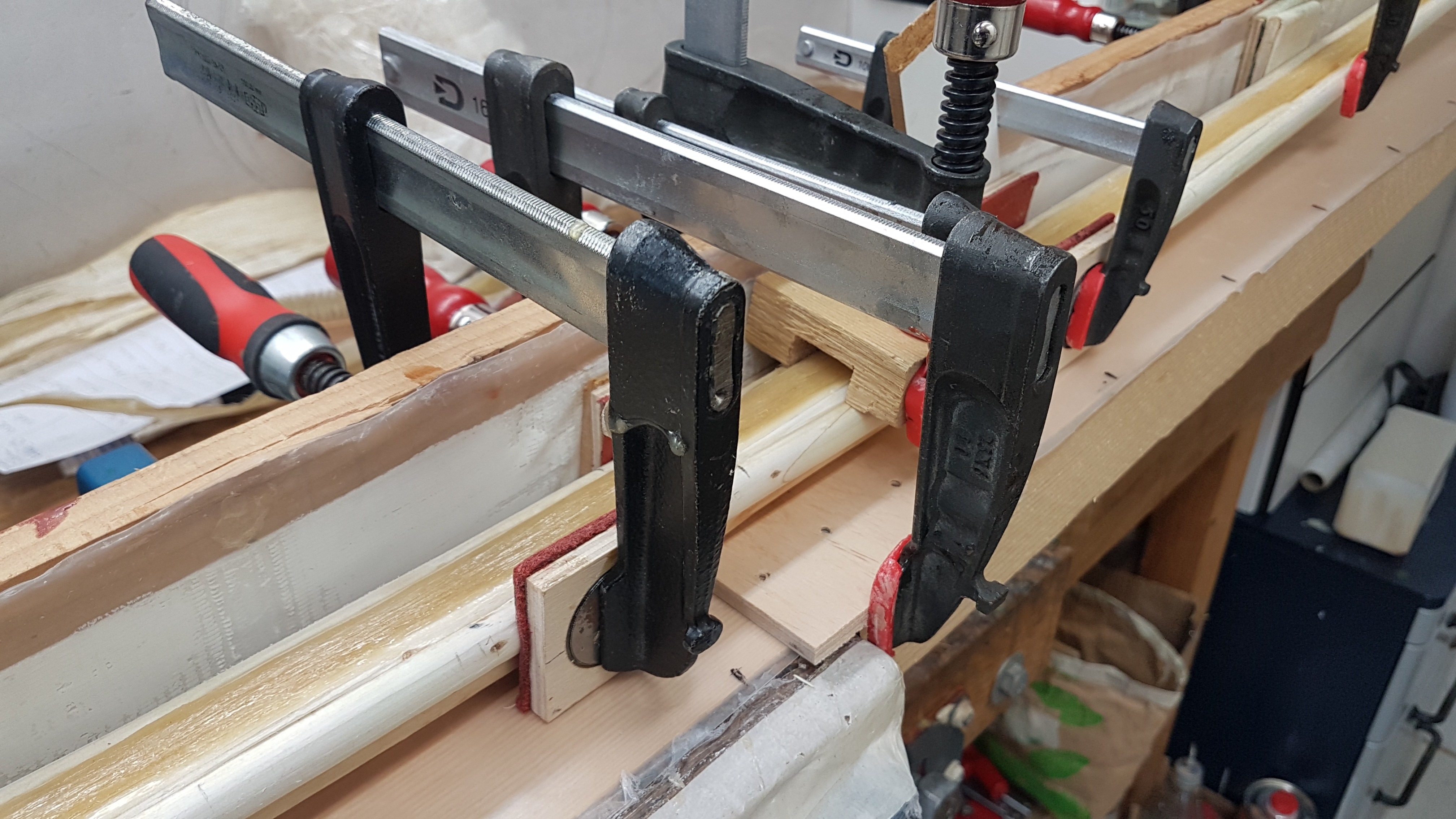

Nächstes Update. Die Sehnenlage ist hart (aber noch nicht trocken). Es gibt leichten seitlichen Verzug.
Deswegen habe ich die betroffene Stelle im Mittenbereich erwärmt und gezwungen. So darf das jetzt die nächsten 1-2 Tage in warmer Umgebung weiter trocknen.

Neumi hat geschrieben: 22.01.2023, 13:37 Die Sehnenlage ist hart (aber noch nicht trocken). Es gibt leichten seitlichen Verzug
Der Verzug wundert mich etwas. Du baust ja quasi stäbchenverleimt, um Verzug zu erzeugen müssten sich ja alle Stäbe verziehen, was unwahrscheinlich ist.
Was denkst du wo der Verzug herrührt? Sehnenlage? Aufweichen der Stäbchenklebung durch den frischen Sehnenbelag?
Gruß Martin
Beiträge: 6569
Hat gedankt: 222 Mal
Hat Dank erhalten: 330 Mal
Re: Saplingbow 15, Neumi, Hasel + ???
Indie12 hat geschrieben: 24.01.2023, 09:33 Was denkst du wo der Verzug herrührt? Sehnenlage?
Ich denke dass das schon beim verkleben der Stäbe passiert ist. Aber täusch dich nicht, so ein Stäbchen-Verbund ist flexibler als man meinen möchte, das verwendete Holz, speziell die Haselnuss, ist ja noch sehr jung, mit entsprechend niedriger Dichte. Und Sehnen ziehen ganz extrem beim trocknen.
Aber ich konnte erfolgreich richten, gestern war die Flucht perfekt.
