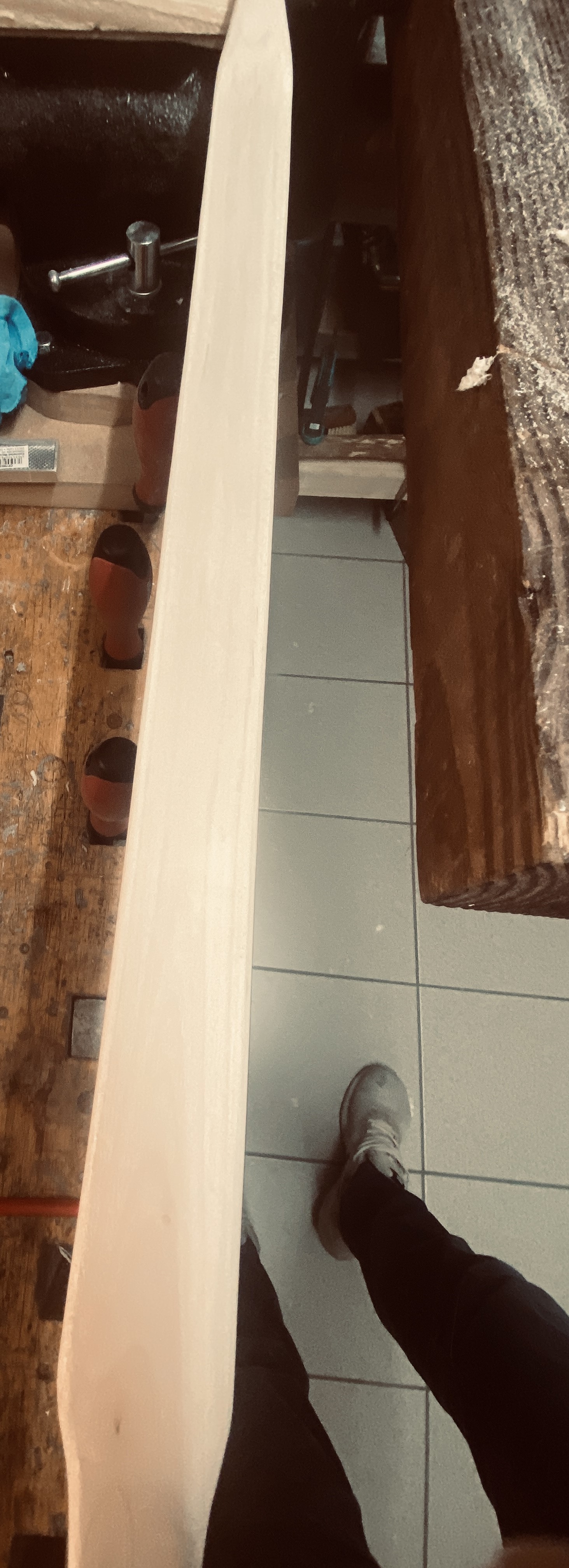

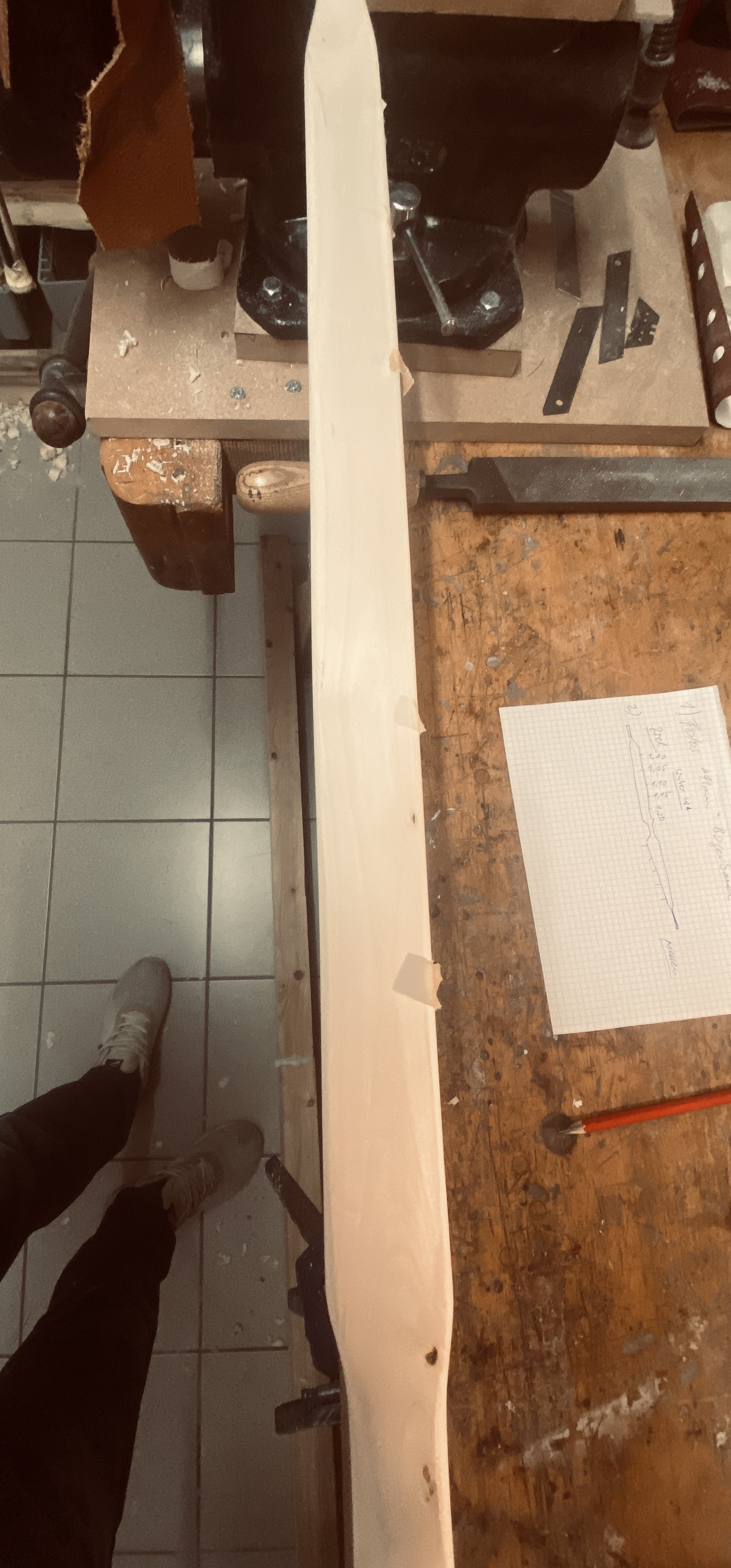

Bilder der WA - die Flammen sind nur schwer sichtbar trotz bearbeiten.
linker wA rechter WA
ich habe den rechten WA ebenfalls noch ausgemessen - in den gleichen Abständen wie beim linken WA
Linker Wurfarm_________________________________________________________________________________rechter Arm
Nadel____ 5.______4.______3.______2.______1._____Griff____1._______2.______3.______4._______5._____Nadel
_________ 1.1_____ 1,1____ 1,2_____1,3_____1,2____________1,3______1,25____1,15____1,15_____1,2____

Re: Hasel - Scheitellinie ungeeignet als Mittellinie
Danke für die Fotos. Ich denke man kann an dem Verlauf der Flammen sehen wo der WA dünner und dann wieder dicker wird. Stimmt auch mit deinen Messungen zusammen.
ja da habe ich zimlich geschlampt was den Verlauf angeht - Asche auf mein Haupt!
werde die nächsten Tage sorgsam die Anpassung vornehmen - am linken WA
den Rechten belasse ich mal noch unverändert
Nachtrag bezüglich Flammenverlauf:
müssten diese nicht ausgeglichener verlaufen?
Die Fotos 1 und 2 sind das Beste was ich hinbekam - hoffe man kann es einigermassen erkennen.

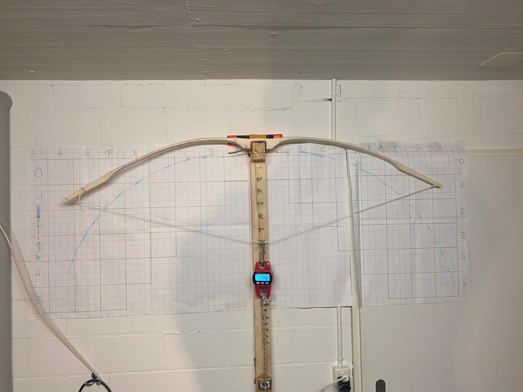

Bin heute dazu gekommen, den rechten WA von den Massen her dem linken WA anzugleichen.
Die Messpunkte von Stephan (linker WA) habe ich gespiegelt und am rechten WA analog angepasst.
die nachstehenden Fotos sind danach entstanden:
Bogen Standhöhe
20* - 17# 22* - 18.8# Ich wäre dankbar, wenn ich Eure Einschätzung erhalten dürfte. Für mich biegen sich die WA nun zimlich gleichmässig und ich würde vorsichtig weiter ausziehen.
Bei den Nadeln stellt sich für mich die Frage, ob ich diese weiter reduzieren soll. Aktuell gehen sie von 18mm auf 0.8 mm (Breite) und von 18mm auf 12mm (Dicke).
Danke für Eure Inputs.
Bogen Standhöhe
Kann es sein dass Deine Aufnahmen immer von schräg links erfolgen?
- Beiträge: 6048
- Hat gedankt: 49 Mal
- Hat Dank erhalten: 164 Mal
Sieht ganz gut aus, ich würde ihn mal so lassen.
Mach mal ein Foto mit etwas mehr Auszug.
Bei den Nadeln kannst du ihn der Dicke noch etwas reduzieren, vorsichtig herantasten.
In der Breites würde ich die Nadeln so lassen, wenn sie zu schmal sind verziehen sie sich schnell.
Der Übergang von biegenden Bereich zu den Nadeln ist besonders kritisch, da knittert es zuerst.
Guten Morgen
Danke für Dein Feedback Thomas. Bin froh, dass ich mich nicht vertan habe
@Benzi: Normal verwende ich ein kleines Stativ plus Handy, die letzten Bilder sind aus der Hand geschossen. Tendenziell also eher "von-rechts-nach-links" da rechtshänder
Ich werde die nächsten Bilder wieder mit Stativ machen, dann sollten sie mittig zum Tillerstock sein
