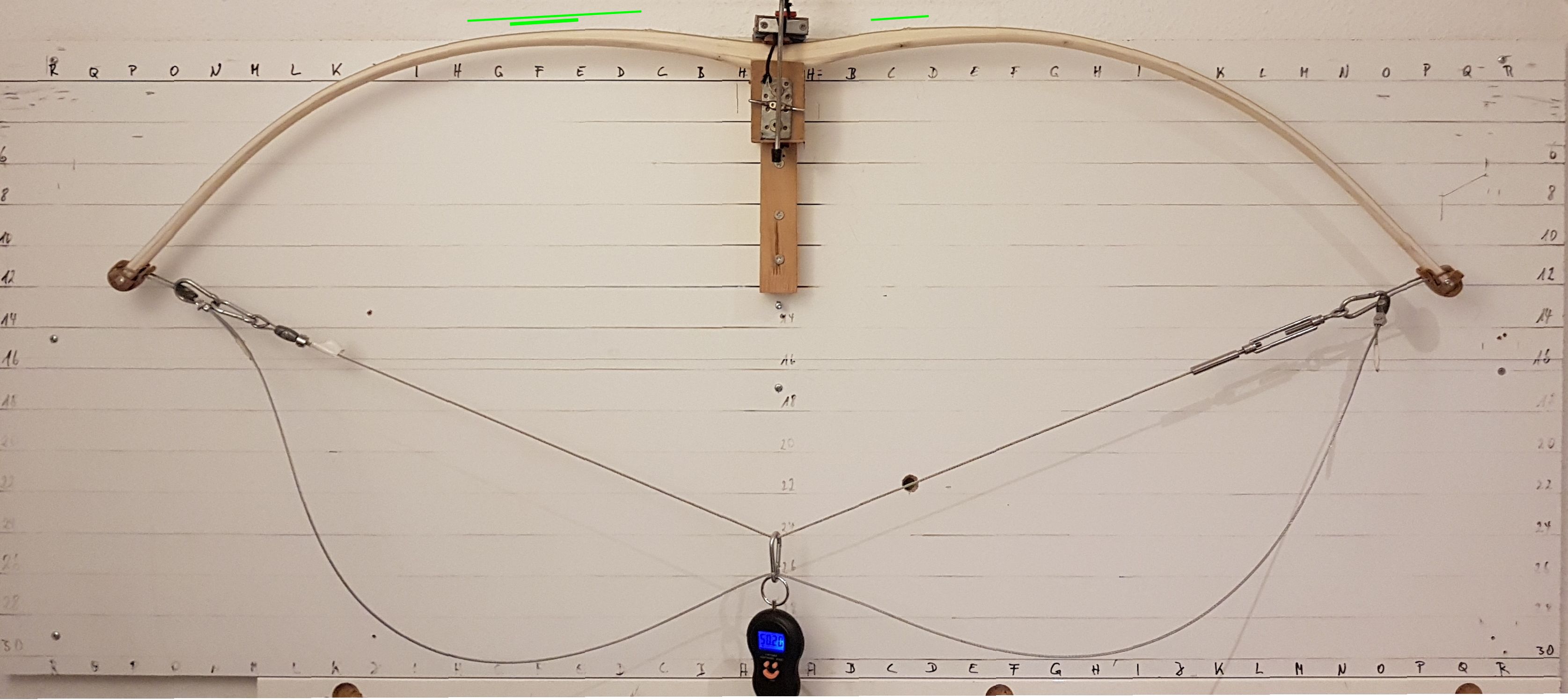

Hier geht es in die Endrunde. 2 Stellen müssen noch ein wenig mehr biegen. Dann werden die Nocken und die Sehne gemacht und anschließend mal probegeschossen. Ziemlich sicher wird auch noch etwas nachgetillert werden müssen.
Hier 24" Auszug mit 50#. In den grünen Bereichen muss noch etwas mehr Biegung rein, dann wird auch links außen im Bereich L noch etwas entlastet.

Moin! Schöne, elegante Bogenform, stimmt, griffnahe sollte er noch etwas mehr biegen, lG Stephan

Sieht schon gut aus, wie schwer ist er momentan.
Beiträge: 6821
Hat gedankt: 281 Mal
Hat Dank erhalten: 414 Mal
Re: Saplingbow 16, Neumi, Bambus, Hainbuche und Hasel
schnabelkanne hat geschrieben: ↑31.01.2024, 10:15 wie schwer ist er momentan.
Aktuell sind es 570 g.

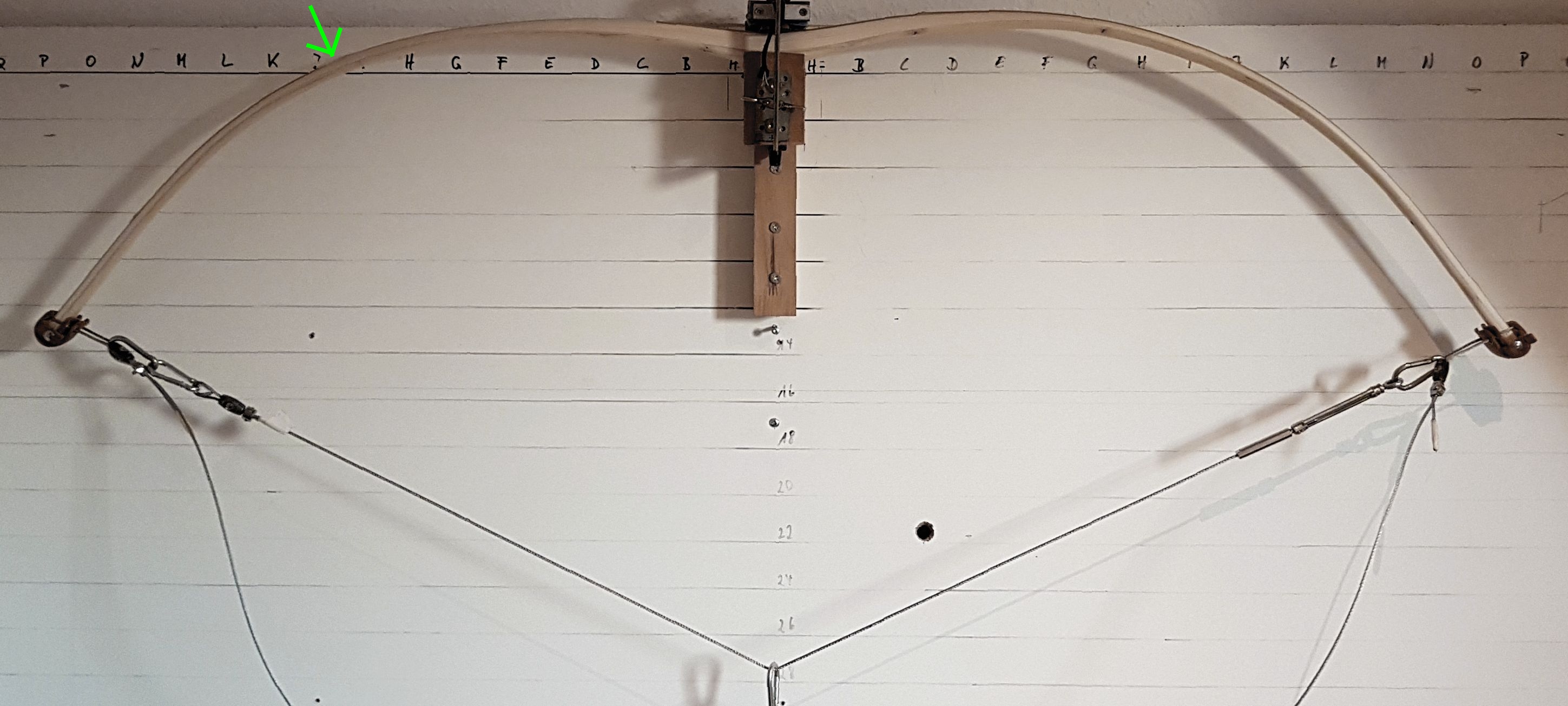

Heute ging es wieder besser, deswegen mal das Wetter genutzt und den Tiller angepasst. Damit bin ich auch zufrieden, der rechte WA (sollte der obere sein) biegt stärker als der linke WA, was sich dann mit aufgelegtem Pfeil in etwa ausgleichen sollte.

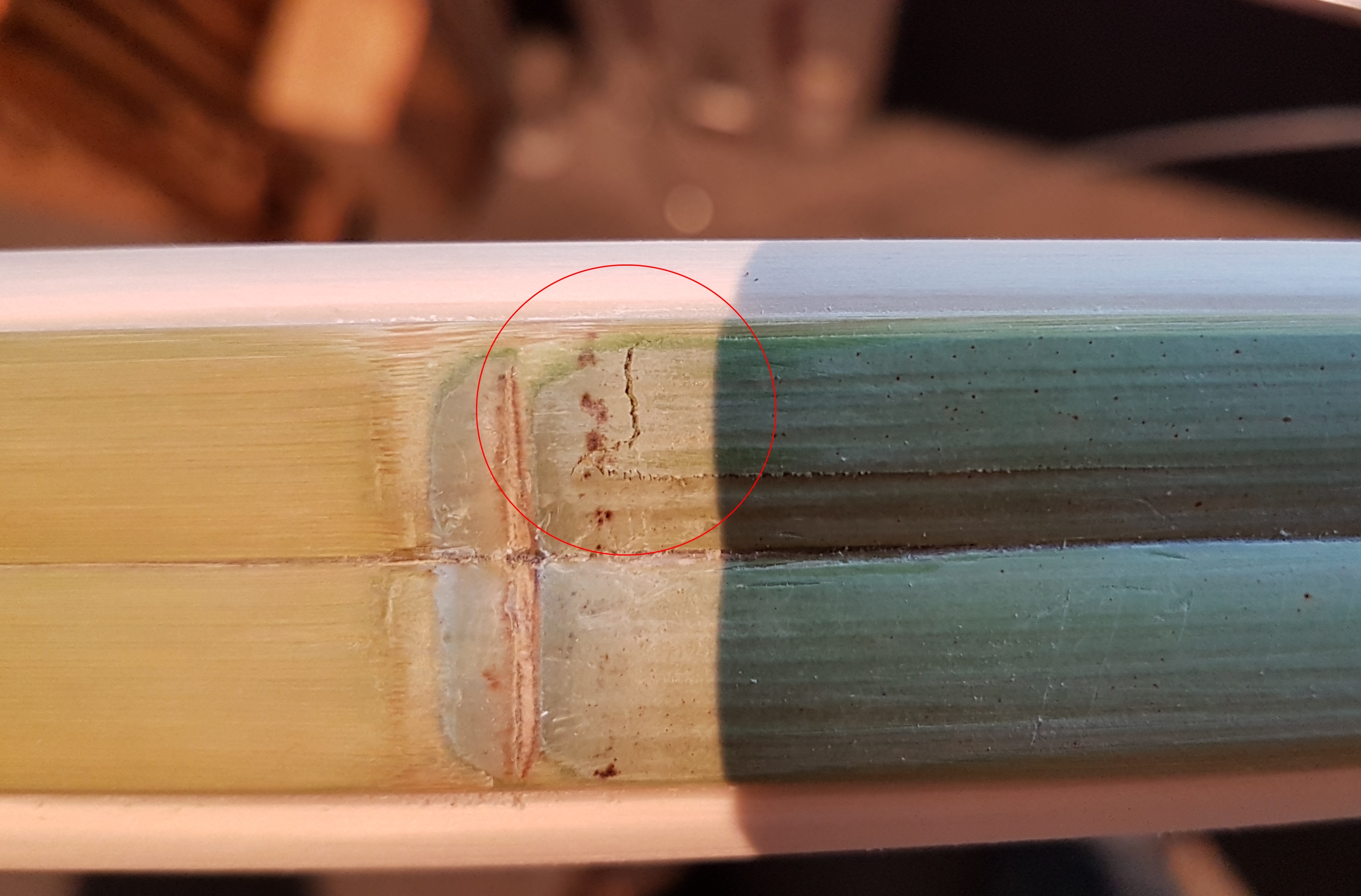

Das würde ich gerne ausprobieren, leider wird da nix draus - der Bogen ist, schon wieder einmal beim Saplinbgbow, raus.
Bei ca. 27,5" Auszug hat es direkt nach dem Foto geknistert - das Bambus-Backing ist gerissen. Es ist eben doch nicht jeder Bambus für sowas geeignet >:(
der letzte Auszug mit ca. 27,5"
der Riss im abgespannten Zustand
der Riss auf Standhöhe, man erkannt deutlich wie der Riss aufklafft im Gegensatz zum abgespannten Zustand
