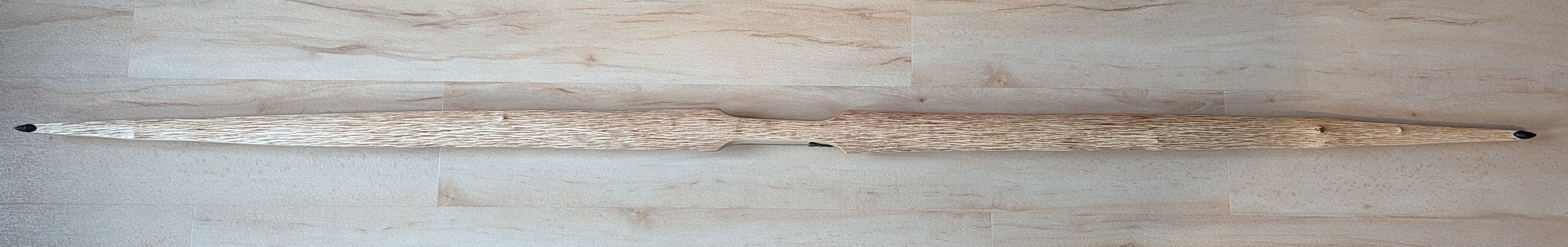

Vorgestern hab ich in den Bruch Epoxi eingeföhnt und zusammen gezwungen.
Das Ergebnis heute:
Wenn die Enden fertig sind kommt da noch eine Wicklung drum.
Vorher nachher Bilder der Biegung:
Der Tiller sieht jetzt so aus:
Bevor ich aber weitermache muss ich mich erstmal um die, gefühlt 100 Äste kümmern.
Ich hab kleine Löcher an manchen Ästen gefunden. Jetzt werde ich erstmal alles frei legen, gammel raus und Epoxi reinföhnen.

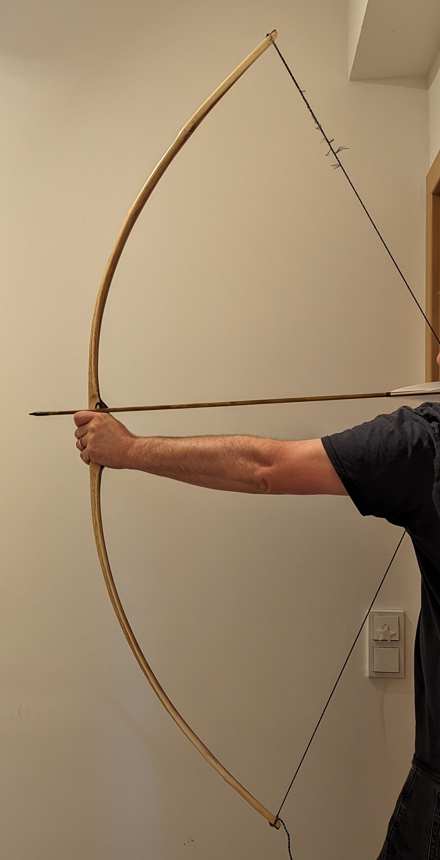

Ich hab es jetzt tatsächlich geschafft den ersten der beiden Bögen fertig zu stellen. Nach dem tempern hat sich der Tiller nochmal etwas verändert (nicht zum guten). Hab den aber erstmal so gelassen.
48#@28 Zoll
Arrow pass und Nocken aus Horn. Genaueres werde ich dann in die Präsentationen packen
