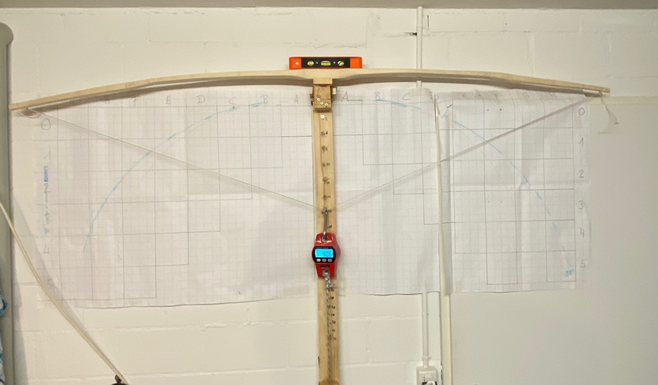

Habe nun den Griffbereich / FA an die Abmessungen angepasst (noch nichts verringert)
Im Bereich der WA-Dicke nochmals 1mm reduziert (total -5mm zur Dicke gemäss Publikation)
Bogen ohne Zug
Bogen mit ca. 40#
Bin nun zum weiteren Vorgehen etwas unschlüssig:
A: Griff und FA ebenfalls in der Dicke reduzieren = -5mm
B: WA nochmals um 1mm reduzieren
C: Breite je Seite um 1mm reduzieren
D: Nadeln reduzieren (aktuell auf der Dicke gemäss publizierten Abmessungen)
Was wäre Euer vorgehen? Ich neige zu A) (damit das Verhältnis wieder stimmt) in Kombination mit C
Danke für Eure Einschätzung, falls ihr bereits auf den Bildern etwas kritisches seht das mir entgeht

Die Nadeln am Schluss reduzieren und auch den Übergang zum biegenden Bereich erst am Schluss, das sind die kritischen Stellen. Welches Holz ist das? Wenn du jetzt schon 40# hast und noch nicht auf Standhöhe dann würde ich sagen du musst die WA noch Schwächen (Dicke reduzieren) oder du willst ein extrem hohes Zuggewicht.
P.S. Griff Übergang WA auch später ausformen.

Gilt das mit Griff + FA auch, wenn das Konzept offenbar mitbiegenden Griff vorsieht=?
Ich habe Esche genommen weil ich es verfügbar hatte.

RagnarZH hat geschrieben: 15.07.2024, 21:36 A: Griff und FA ebenfalls in der Dicke reduzieren = -5mm
Schau dir den Griffbereich beim Original im Vergleich zu hier nochmal genau an und mach dich frei von starren Maßen (nur mal so angemerkt: Maße, Masse bedeuted was ganz anderes, zumidest in D).
schnabelkanne hat geschrieben: 15.07.2024, 22:03Griff Übergang WA auch später ausformen.
Das ist bei diesem Bogendesign grundverkehrt - der Griff biegt hier mit:
1. selbst schon gebaut
2. Ohne biegenden Griff ist dieses Bogendesign bei Ulme meist sinnlos. Bei Esche sowieso.

RagnarZH hat geschrieben: 15.07.2024, 22:10 Ich habe Esche genommen weil ich es verfügbar hatte.
Esche und Bergulme sind sich bez. der Zähigkeit sehr ähnlich. Bei der Zugstärke liegt Esche regelmäßig vorn und bez. der Drucktoleranz ist Ulme meist besser.

RagnarZH hat geschrieben: 15.07.2024, 22:10 Sali Thomas
Sorry, bin von meinen Mölle Versuchen ausgegangen, wenn bei diesem Model der Griff mitbiegt dann musst du auch diesen Bereich in der Dicke reduzieren.
Die Nadeln und den Übergang würde ich aber erst zuletzt einbeziehen.

schnabelkanne hat geschrieben: 15.07.2024, 23:03 Die Nadeln und den Übergang würde ich aber erst zuletzt einbeziehen.
Kann man so machen - ich halt nix davon. Wenn man den Bogen von Anfang an als ganzes sieht, lernt man mit Verhältnis-Mäßigkeiten im Bogen umzugehen.

Neumi hat geschrieben: 15.07.2024, 23:53
Wenn die Maße (s. S. 2)hier als Vorbild dienen dann biegen die Nadeln aber nicht mit, deshalb mein Gedanke dort zuletzt zu schwächen, bis sie anfangen minimal mitzuarbeiten.

Neumi hat geschrieben: 15.07.2024, 22:46
Ich erkenne den Griffbereich, verdickt - danach die FA und eine Art verlängerte FA - oder anders gesagt, sehr lange FA über fast 9cm
Aktuell habe ich diese knapp 30cm wohl rund 5mm zu dick belassen. Die Nadeln inkl Übergang zu den Nadeln sind ebenfalls zu dick. Wenn ich das richtig verstehe sollen auch diese leicht mitbiegen.
