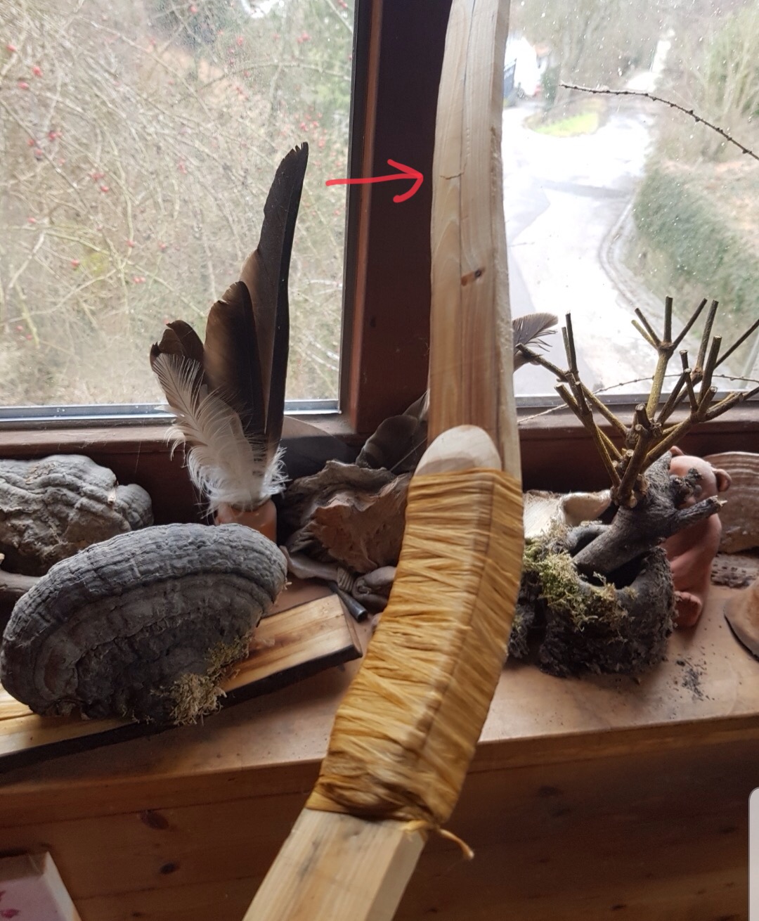

Moin! Auf diesem Bild hat man den beginnenden Bruch schon gesehen
Beiträge: 8941
Hat gedankt: 1230 Mal
Hat Dank erhalten: 213 Mal
Re: Saplingbow 17, 2025, benzi, Fichte
Ja, ich kannte die Stelle auch, hab nur gedacht, dass sie etwas mehr aushält....🙈
Der Außenbogen war im Verhältnis zum Mittelteil zu dünn...
Kabel auf Rohhaut sind in der Lage so einen Span unten zu halten...😊

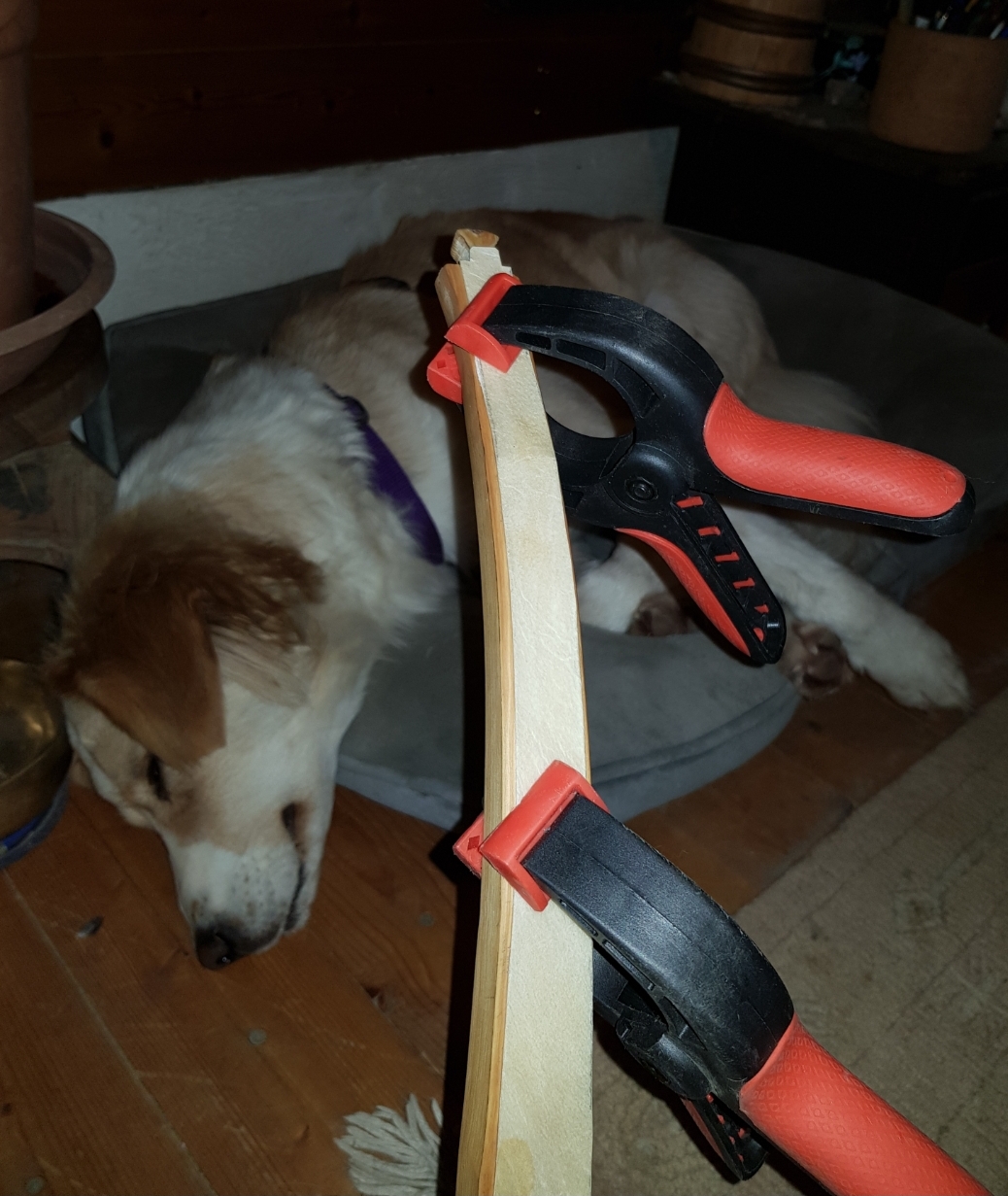

Eigentlich wollte ich heute meine Aufholjagd beginnen, aber Hund weg und Pferde ausgebrochen haben eine Planänderung notwendig werden lassen...🙈
Die zwei Knie Verstärkungen aus frisch geerntetem Wacholder scheinen die Biegung gut mitzumachen...😊

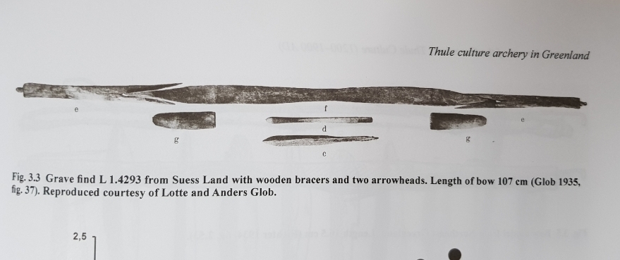

Hab bei Pfeifer noch eine super Abbildung gefunden...sie zeigt die Form der Knie Verstärkungen aus Holz...😊

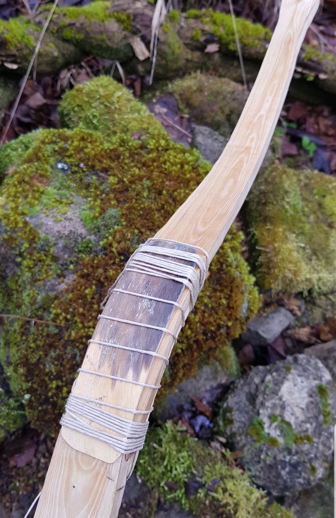

Mal sehen ob ich es hinbekomme so zu wickeln, dass von dem Horn noch was zu sehen ist...
Beiträge: 1473
Hat gedankt: 149 Mal
Hat Dank erhalten: 401 Mal
Ja das Horn sollte man schon sehen, ist ja ein Hingucker. Vielleicht an den seitlichen Rändern Rillen feilen, dann verrutscht die Wicklung nicht und Du brauchst nicht so dicht wickeln
