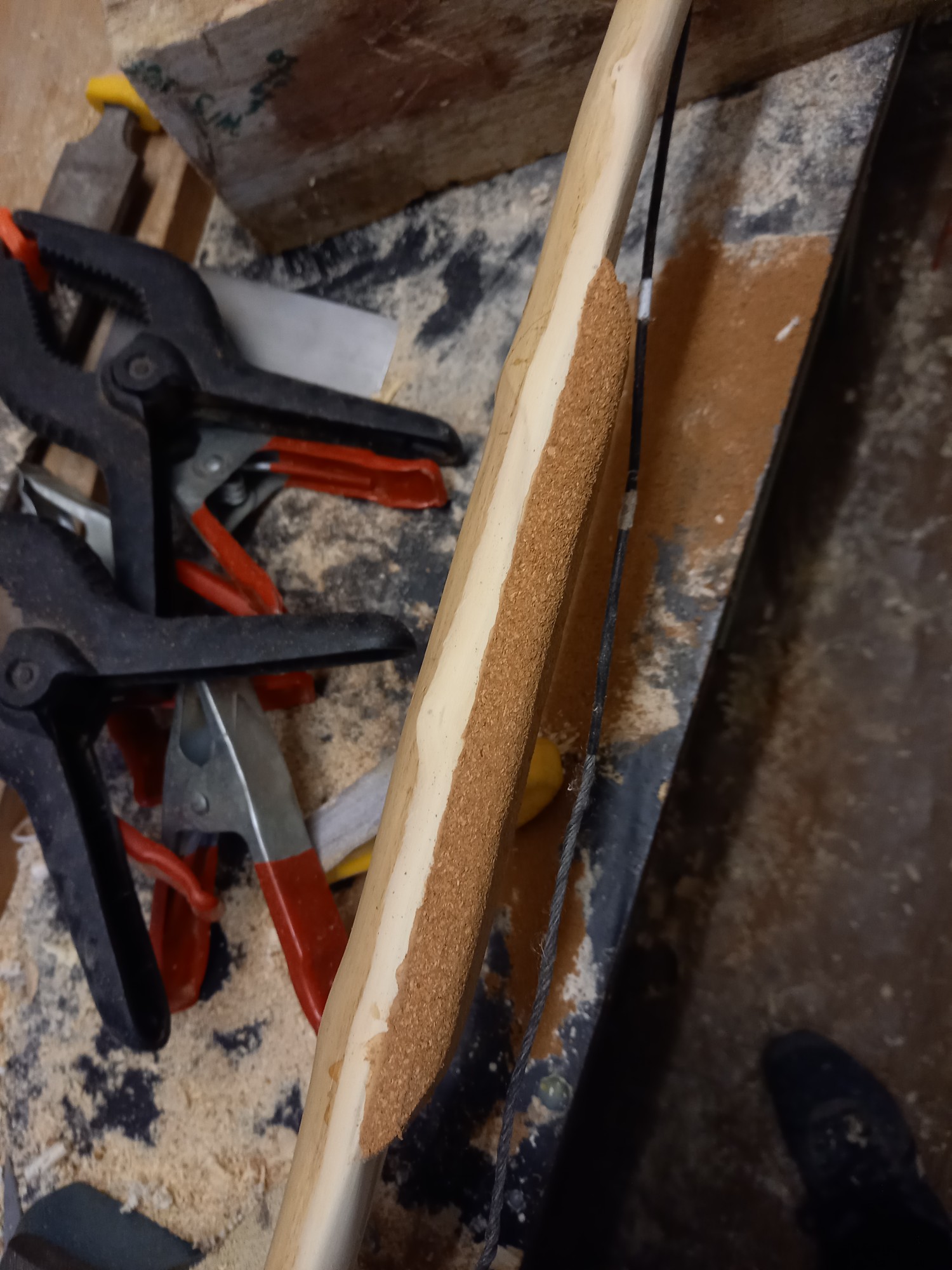

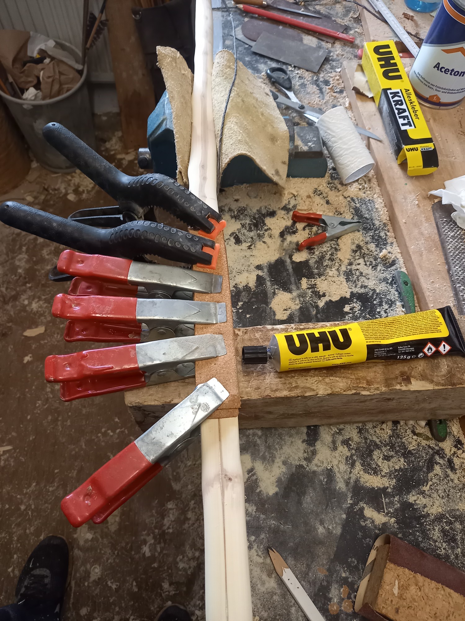

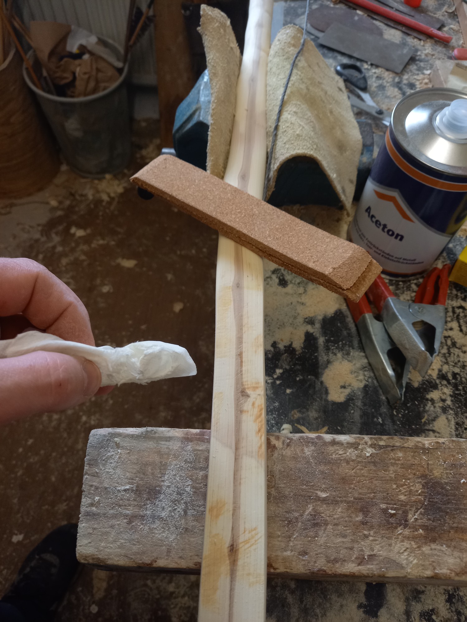

Re: Saplingbow 17, 2025, MrCanister, Flieder
2 korkplatten draufgebebbt
Geschliffen
Geschliffen
Nochmsl eine korkplatte drauf

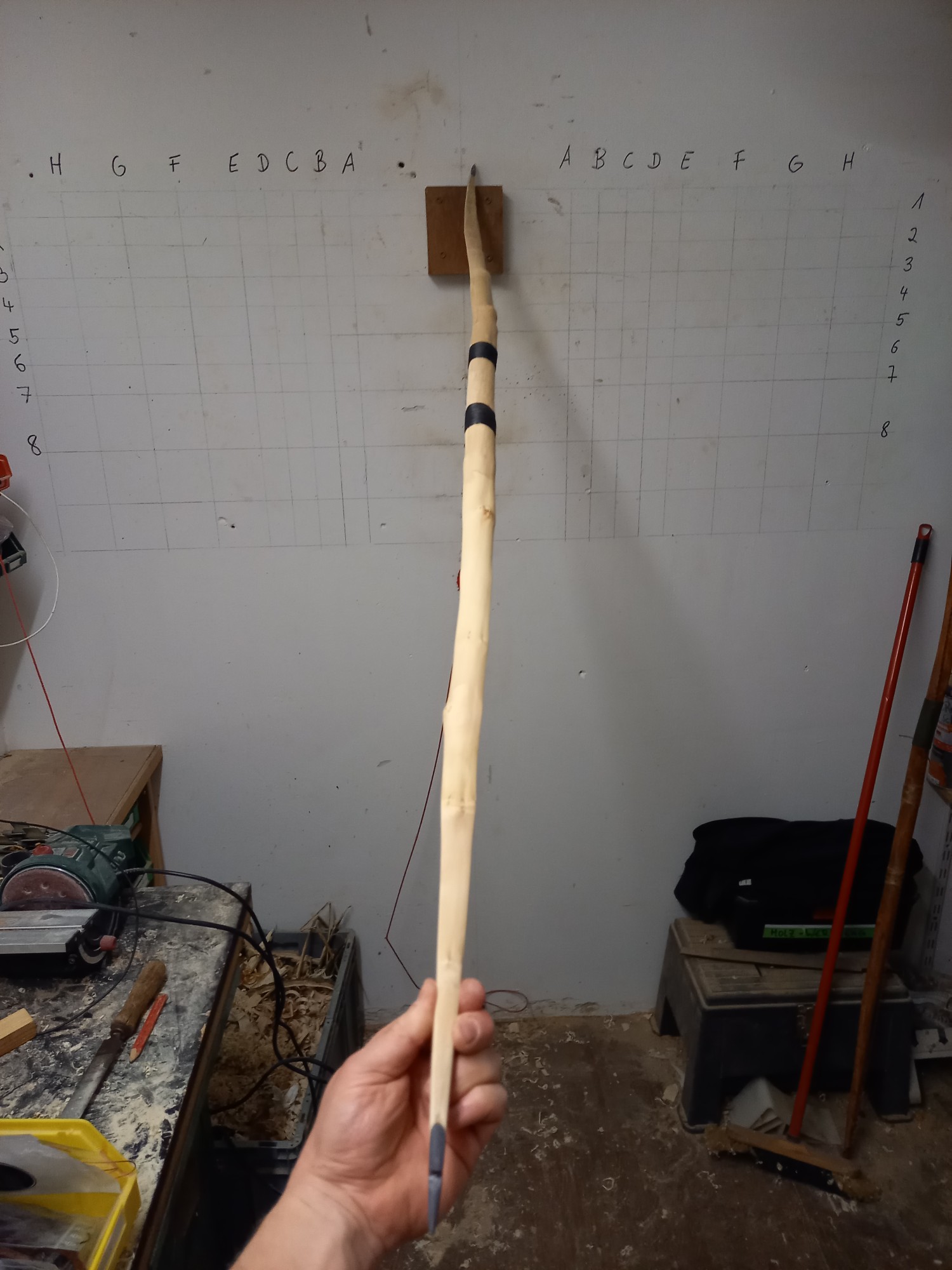

Heute mal weitergetillert.
Die Steifen Stellen bewegen sich so langsam.
Der Glieder ist jetzt bei 50#@26"
Ich denke ich werd am WE mal ein paar Pfeile rauslassen und dann fertigtillern.
Tiller teilweise schwierig zu beurteilen,  da die WA-Enden unterschiedlich stark reflex sind
26"
26"
Putzi2610!

Bin jetzt nicht der Experte, aber der Tiller sieht für mich schon sehr gut aus. Sehr schöne Kurven...Mal schauen, was die anderen sagen ???

Der Tiller gefällt mir. Lediglich die Asymmetrie nach dem Griff finde ich zu stark. Ungespannt ist er zwar etwas unterschiedlich nach dem Griff, ich finde es aber auf Standhöhe zu viel Unterschied. Links ist oben?

fka hat geschrieben: 05.02.2025, 18:51 Der Tiller gefällt mir. Lediglich die Asymmetrie nach dem Griff finde ich zu stark. Ungespannt ist er zwar etwas unterschiedlich nach dem Griff, ich finde es aber auf Standhöhe zu viel Unterschied. Links ist oben?
Welche Seite oben ist, ist noch ned entschieden.
Das mach ich erst fix wenn er so gut wie fertig getilltert ist.
Und ja, die Stelle nach dem Griff gehört auch zu denen, wo ich schon die ganze Zeit am kratzen bin, aber er in dem Bereich einfach nicht kommt ::)

MrCanister123 hat geschrieben: 06.02.2025, 09:00 Und ja, die Stelle nach dem Griff gehört auch zu denen, wo ich schon die ganze Zeit am kratzen bin, aber er in dem Bereich einfach nicht kommt ::)
Pass auf, Basti!
Nicht, dass er -wie manche Hölzer- dann schlagartig kommt.
Schön geduldig und gelassen bleiben.

Der beste Spruch „Viele Bögen wurden auch schon zu Tode getillert“.
Weis zwar nicht von wem der stammt, aber was ich sagen will, lass ihn wie er ist, ein toller Charakterbogen aus einem schönen, schwierigen Bogenholz. :D
