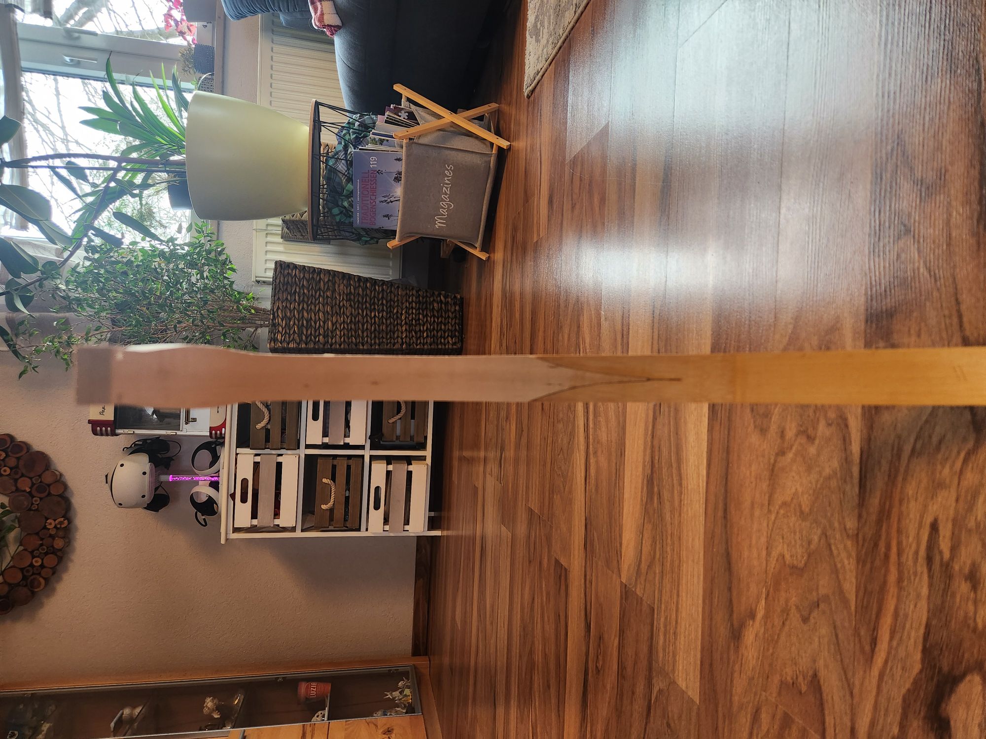

Heut mal ausgepackt und das Horn seitlich bis zum Bambus runtergefeilt (die Hornstreifen waren etwas breiter als der Kern). Klebefuge im Prinzip unsichtbar. Also entweder optimal oder verhungert, das wird sich noch zeigen ;) .
Die Hornstreifen liegen im Griff auch schön bündig.
Und die Symmetrie sieht auch gut aus. Bin happy :D

Sieht gut, ich hätte nur ein Stück Knochen zwischen die Hornstreifen geklebt, um zu verhindern,daß das Horn sich in einander Schiebt. Kannst du aber immer noch machen
LG Markus

Hieronymus hat geschrieben: 07.03.2026, 14:04 Sieht gut, ich hätte nur ein Stück Knochen zwischen die Hornstreifen geklebt, um zu verhindern,daß das Horn sich in einander Schiebt. Kannst du aber immer noch machen
LG Markus
Ja, genau da war ich noch unschlüssig, weil man in den koreanischen Videos nichts dergleichen sehen kann. Aber es kann ja auch nicht schaden... Kamelknochen hab ich daheim.

Ich hatte bei meinem Ägypter anfänglich Geweih verbaut und das würde komplett zerquetscht. Jetzt ist wieder ein Knochen drin
LG Markus

Hieronymus hat geschrieben: 07.03.2026, 14:23 Ich hatte bei meinem Ägypter anfänglich Geweih verbaut und das würde komplett zerquetscht.
Krass, das verdeutlicht warum man es nicht so lassen sollte...

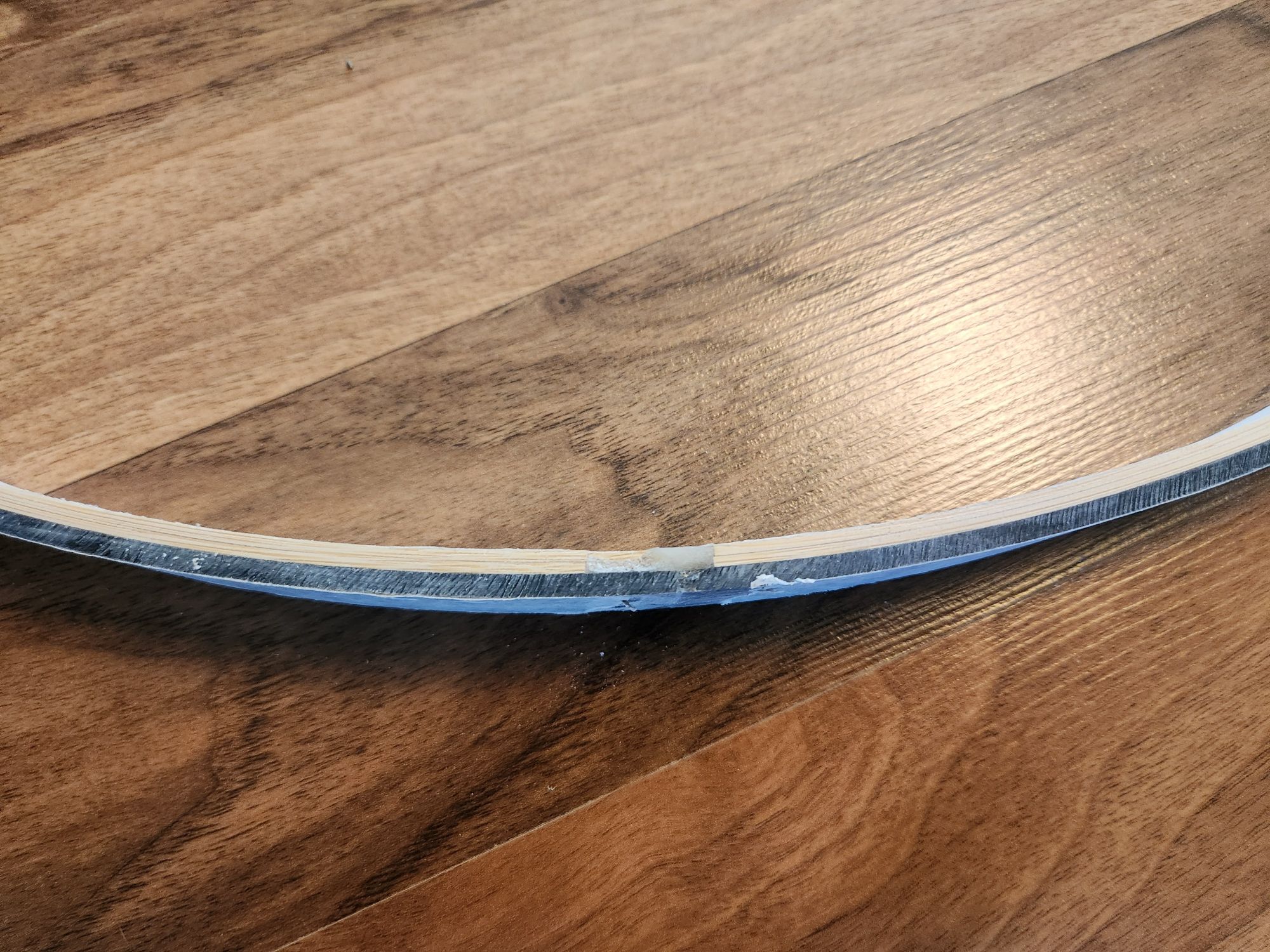

Ich hab mal das Breitenprofil aufgezeichnet und in Form gebracht. An den Enden die Kerben zum zusammenbinden gemacht und dann mal die Enden an einander gedrückt. Hab ich vorm Aufbringen vom Horn schon zickmal gemacht, aber diesmal waren Geräusche als würde was reißen. Mir hats die stirnseitige Klebefuge zwischen den Hornstreifen von einander gelöst wodurch er natürlich dort eine punktuelle Schwachstelle hatte und dann hat sich das Horn ein Stückchen weiter gelöst... ich hätte die Enden erst nach dem aufbringen der Griffschale zusammen bringen dürfen :-[
Ich werd hald jetzt das Stück das sich gehoben hat herausschneiden und gegen Knochen ersetzen. Aber vorher kleb ich noch die Griffschale auf. Ich hoffe das ist kein Zeichen dafür das mir die Klebefuge verhungert ist. Ich muss aber auch sagen dass ich am Ende vom Horn mehr druck ausgeübt hab damit der Streifen auch wirklich flach aufliegt...

Die Klebefuge sieht ziemlich ausgehungert aus, hoffentlich täuscht das nur? Die Griffschale am Rücken ist für sich schon ein Problem, sie liebt es nämlich ebenfalls abzuplatzen, da darf die Klebefuge nicht zu dünn sein und die Fadeouts müssen über eine längere Strecke hauchdünn auslaufen. Ohne Wicklung darf der Bogen dann auf keinen Fall gebogen werden!

Chirurg hat geschrieben: 08.03.2026, 18:46 Die Klebefuge sieht ziemlich ausgehungert aus, hoffentlich täuscht das nur?
Die Angst hab ich auch. Wenn das der Fall sein sollte, werd ich komplett auf Hausenblasenleim umsteigen. Ich will nicht noch dafür bestraft werden, dass die Teile passgenau sind...

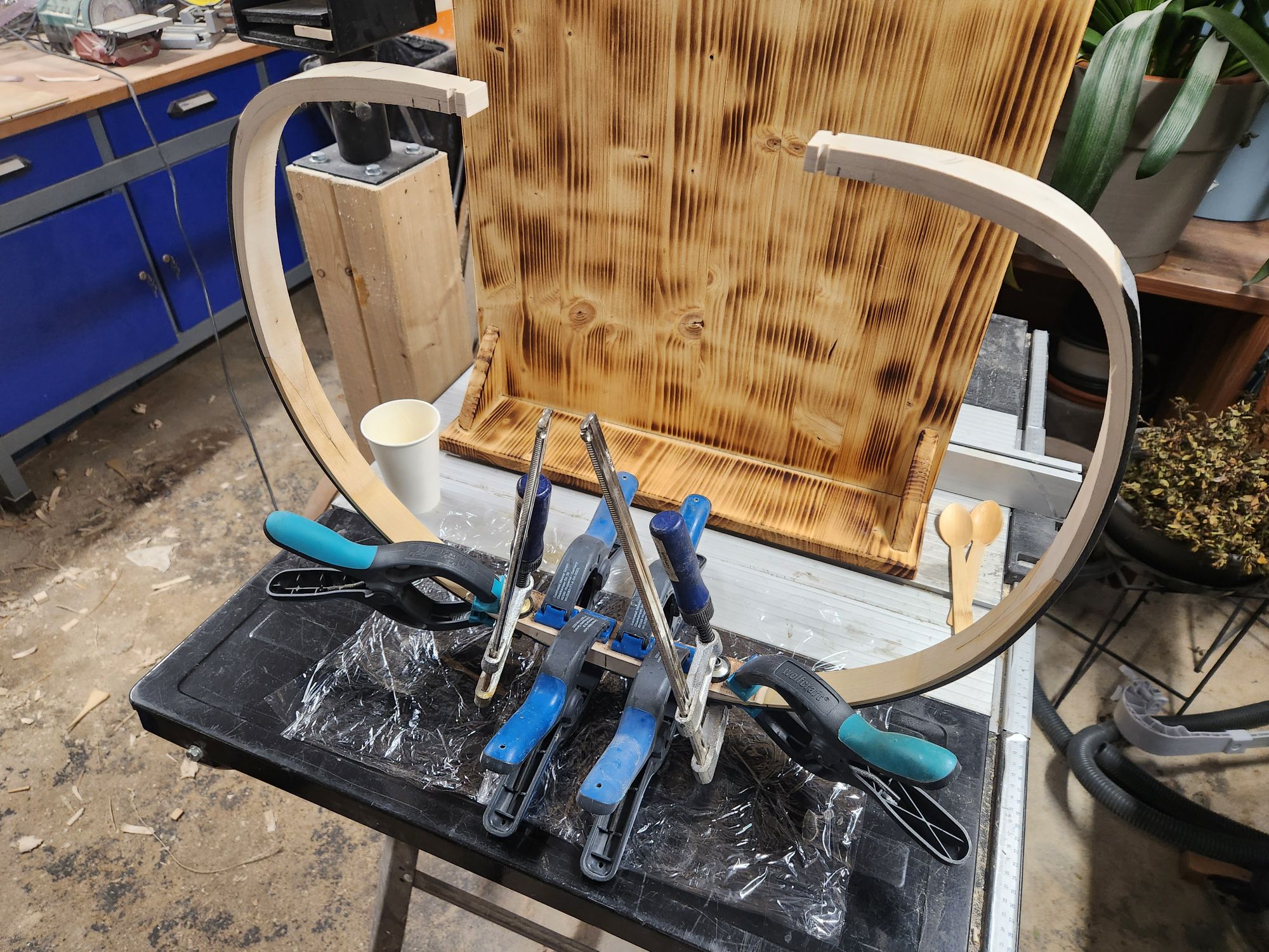

Hier mal ein paar Bilder der ausgearbeiteten Form.
Bogenmitte
Bogenmitte
Die Griffschale wieder gerillt
Geklebt
Und die Griffschale hab ich so geformt dass eine leichte Verdrehung korrigiert wird. Annähernd perfekt, aber der Bogen ist in sich so instabil dass man das sowieso nicht perfekt machen kann.

Darum wickle ich immer zuerst mit Paketfolie, da ist schon mal alles sauber und dann wickle ich mit Isolierband unter Zug und dann erst setze ich ein paar Klemmen, so bleibt der Kleber zumeist dort, wo er sein solle. LG Stephan
