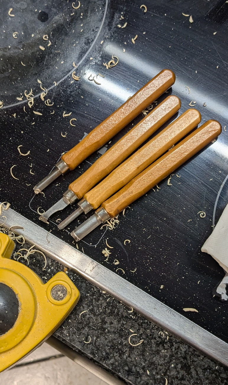

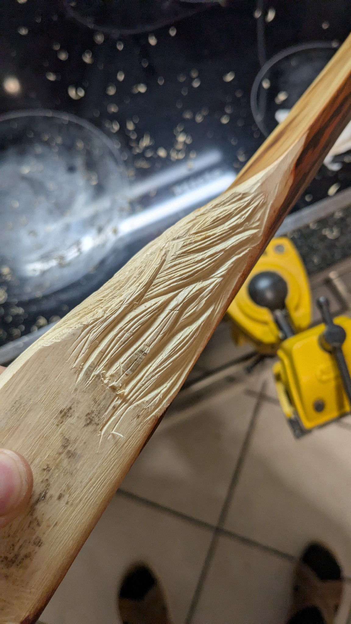

Weiter gehts
Hauptsächlich wurde das V Messer links benutzt

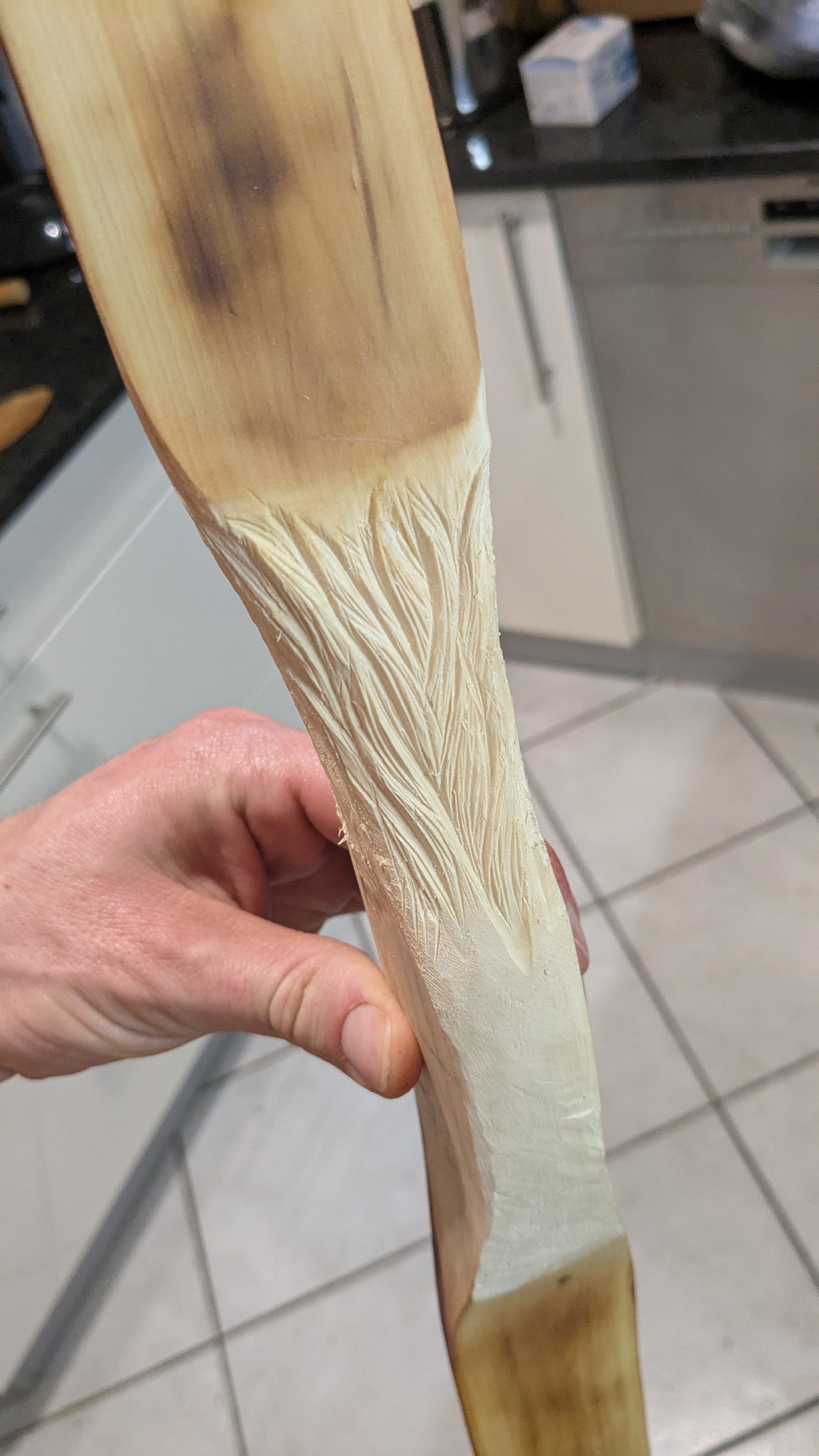

Meine Schnitzerei gefällt mir überhaupt nicht mehr :( Habe auf der anderen Seite weiter gemacht, sieht zwar besser aus, aber auch nicht wirklich geil... Bin am grübeln, ob ich alles weg schleife und den Griff neu aufbaue :-\ Hatte deswegen die letzten Tage nicht wirklich Motivation weiter zu machen.

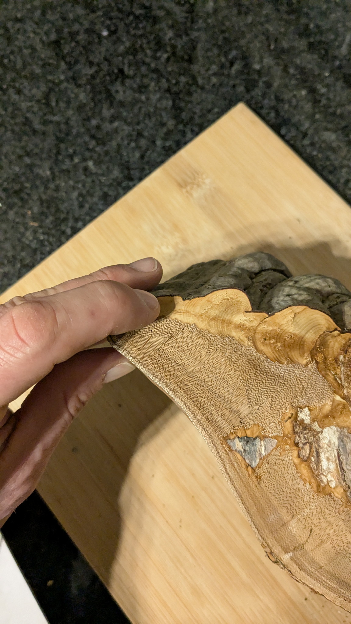

Zunderschwamm von einer toten Birke, Anfang Februar geerntet
Bei meinem Zeigefinger ist die Trama Schicht. Die will ich haben.

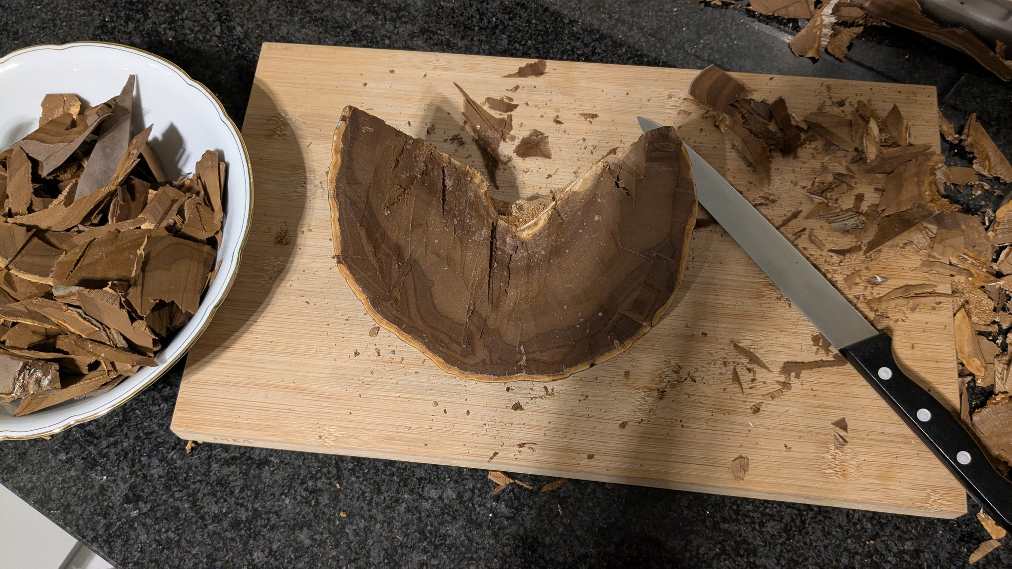

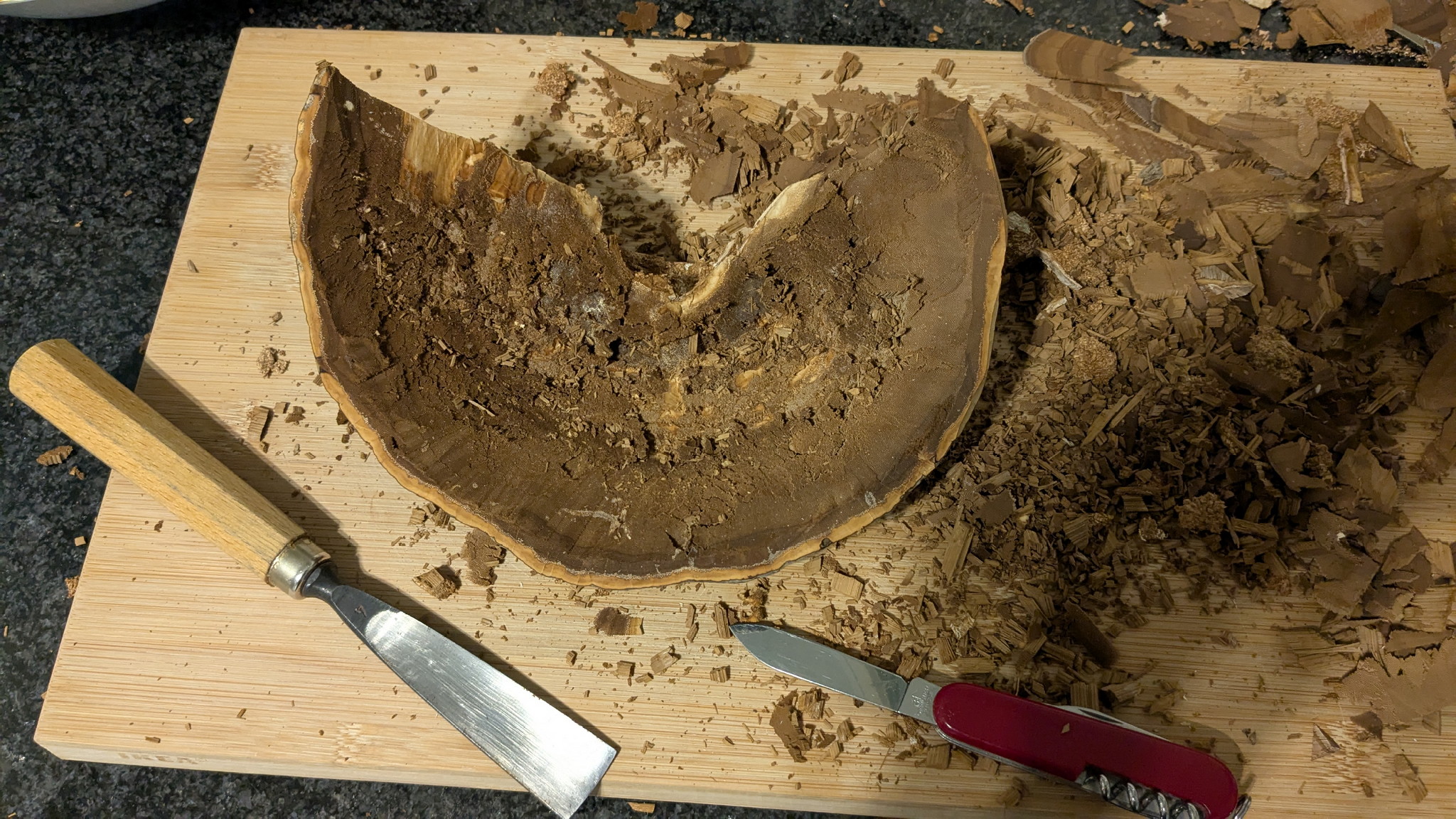

Von der Unterseite anfangen Material weg zu schneiden

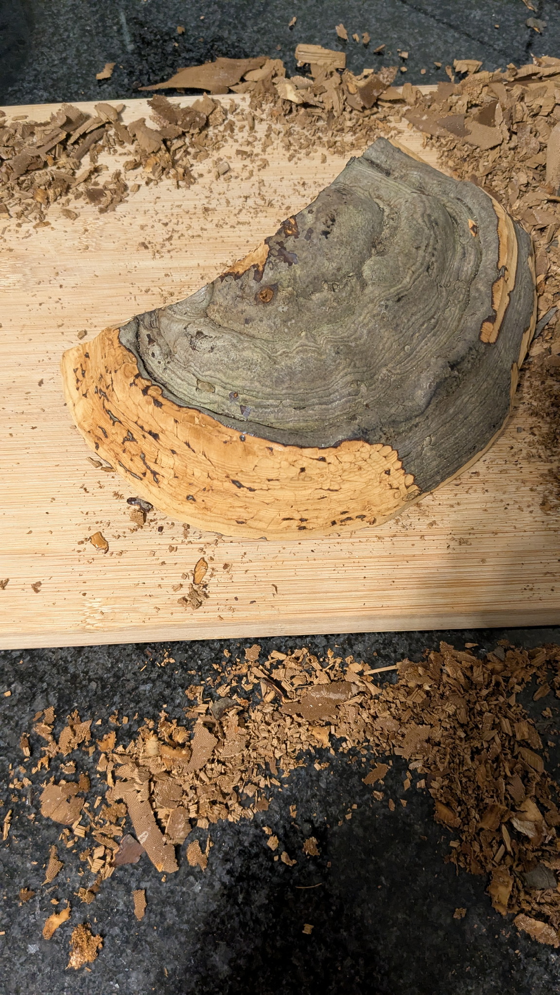

Großteil des Schwamms entfernt.

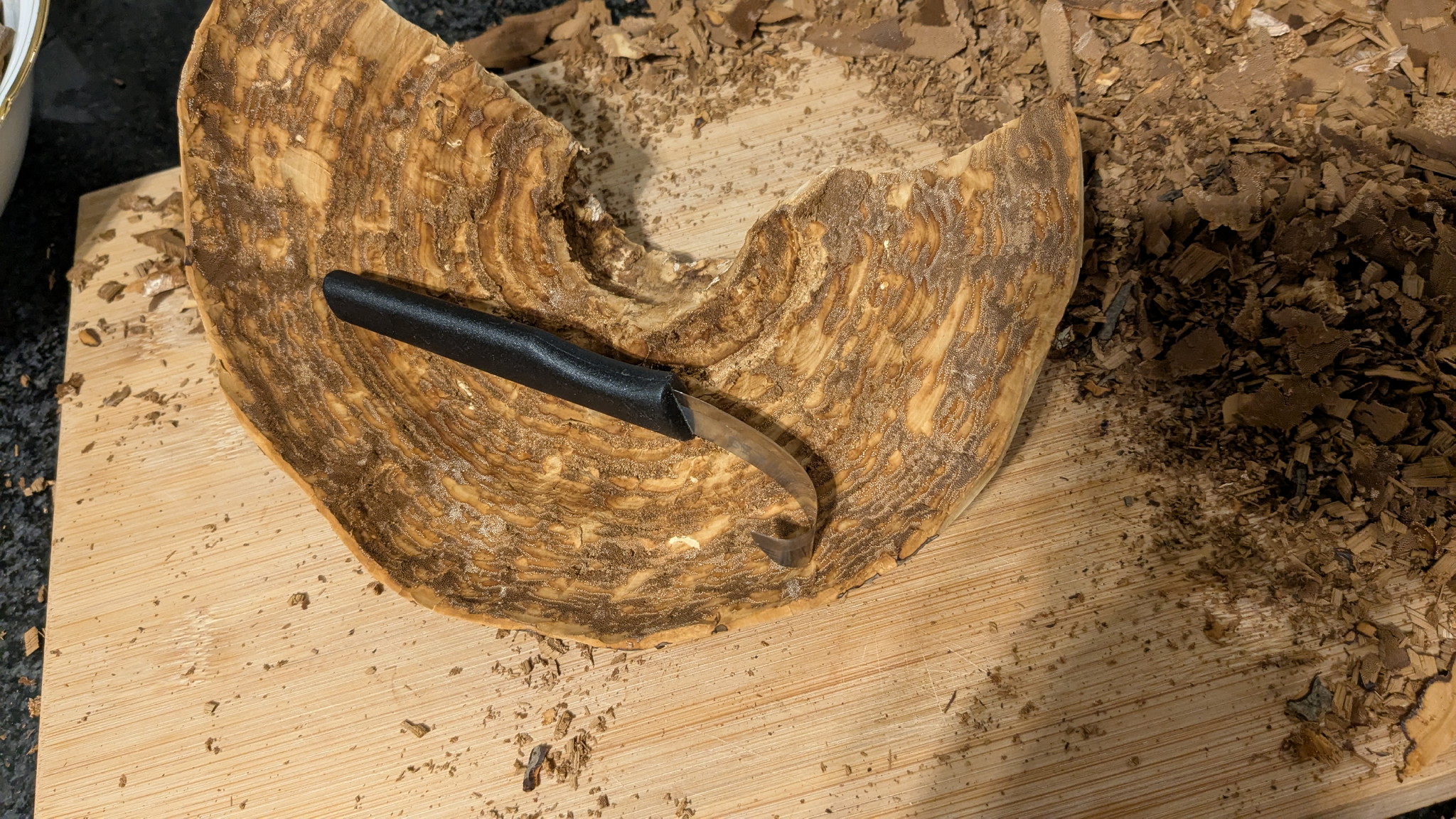

Weiter aushöhlen
Weiter aushöhlen

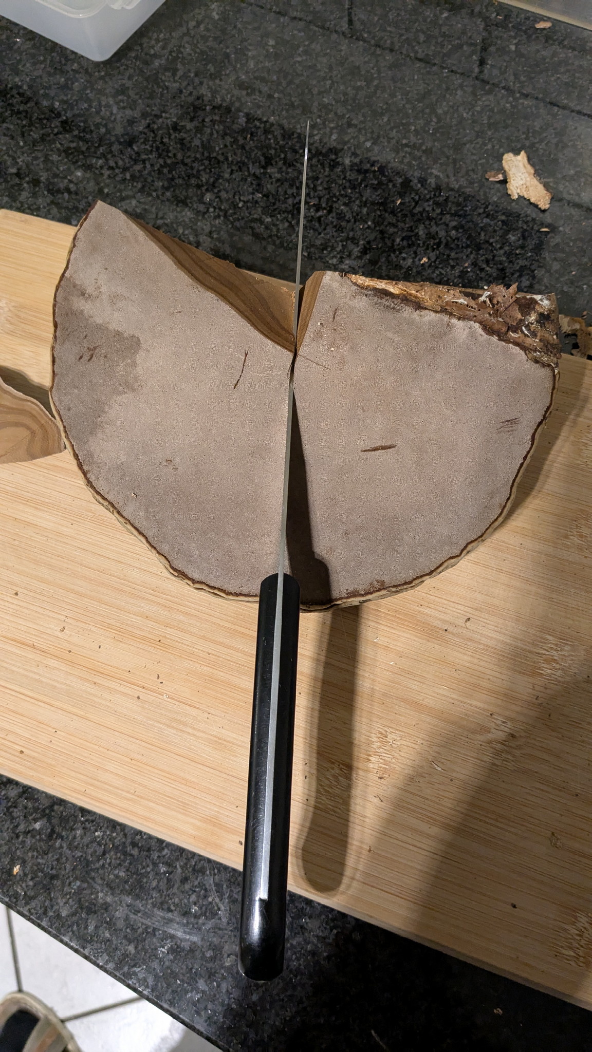

Trama großteils von der Innenseite frei gelegt, der Rest wird geschliffen. Wäre ich früher darauf gekommen, mir ein Messer zurecht zu biegen, wäre es deutlich schneller gegangen.
Die Rinde lässt sich deutlich schwerer abschneiden und man kommt kaum in die ganzen Furchen, ohne viel Trama abzuschneiden. Werde ich mit dem Dremel abschleifen

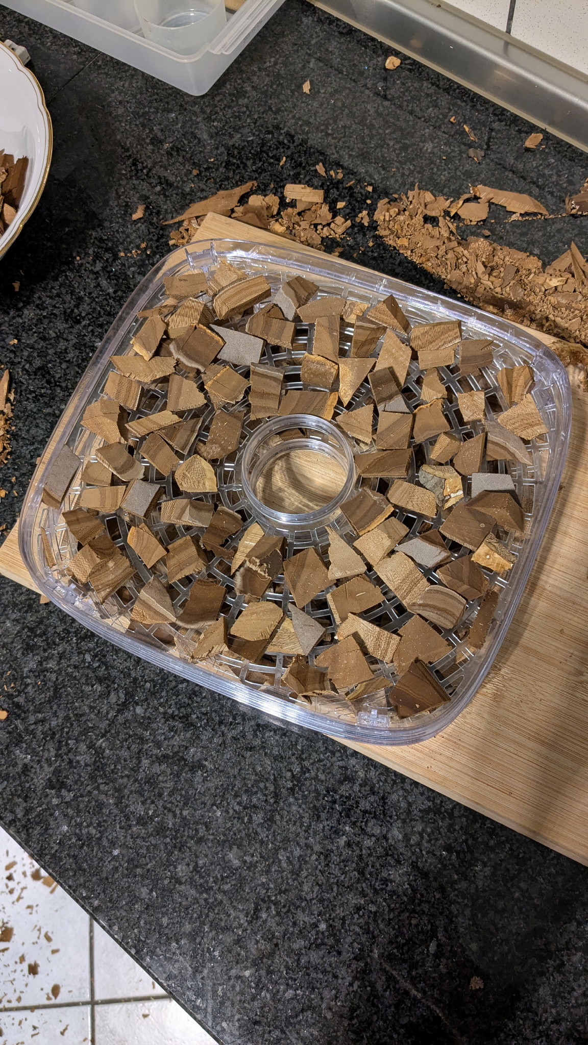

Einen teil des Schwamms trockne ich, um daraus Tee zu machen

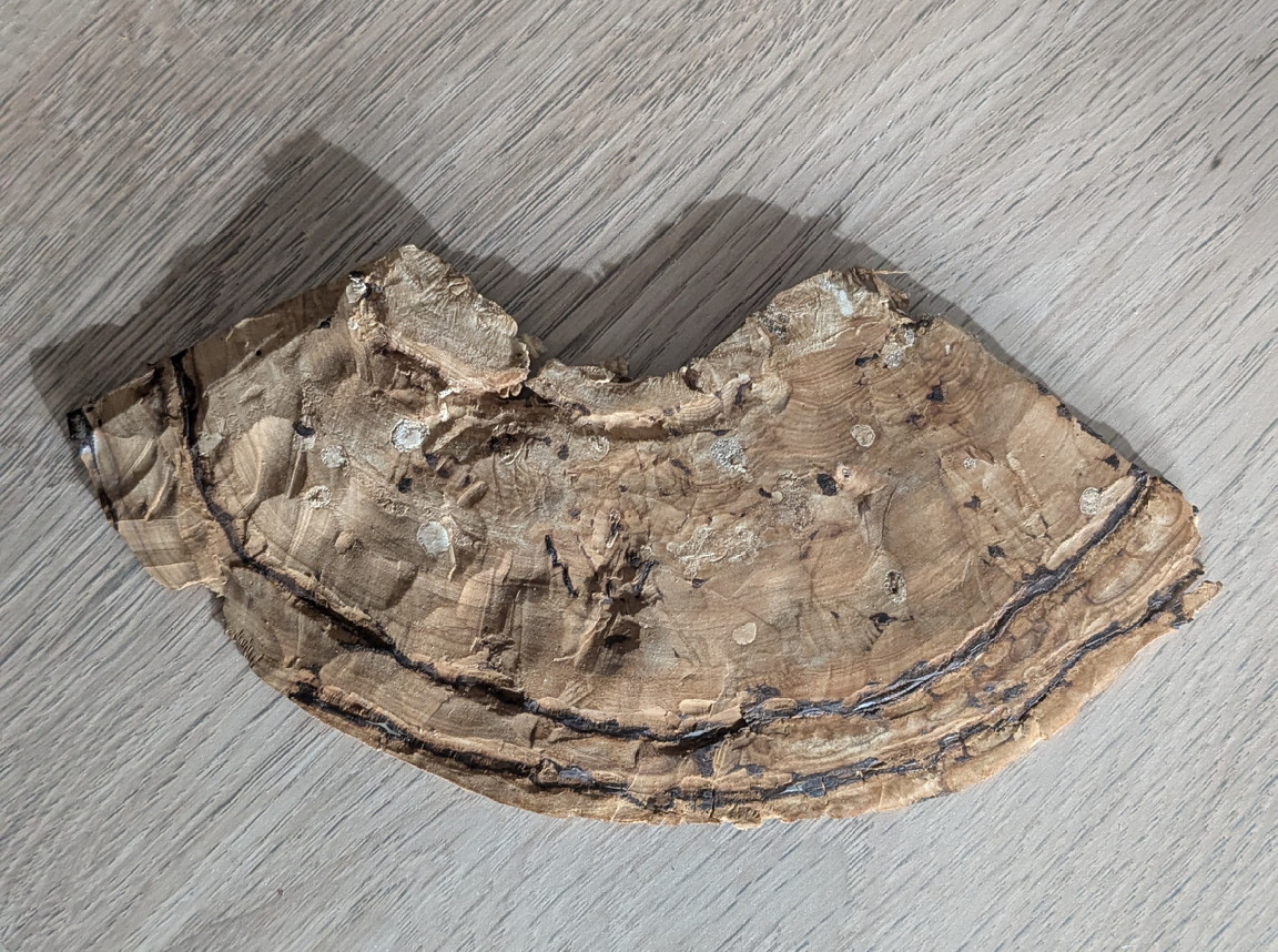

Ich habe schon als Test einen kleinen Schwamm verarbeitet. Korkartig trifft es ganz gut. Ziehen lässt es sich nicht, aber gut mit Hammer und Nudelholz austreiben, ohne zu reißen oder brüchig zu werden. Die Haptik ist aber anders als Kork. Fühlt sich weicher an als es ist.
Rechts ausgetrieben, links nicht
Das Trama des großen, in Arbeit befindlichen Schwamms, ist weicher. Bin gespannt.
